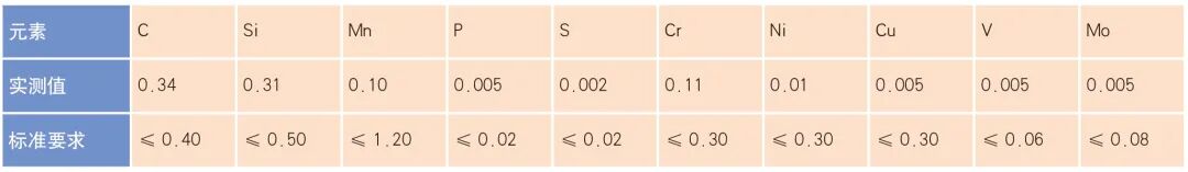

本次车轴所采用的材料为EA1N 车轴钢,由表1可知,该车轴钢的化学成分完全符合EN 13261 标准的要求。
表1 EA1N 钢的化学成分(wt%)

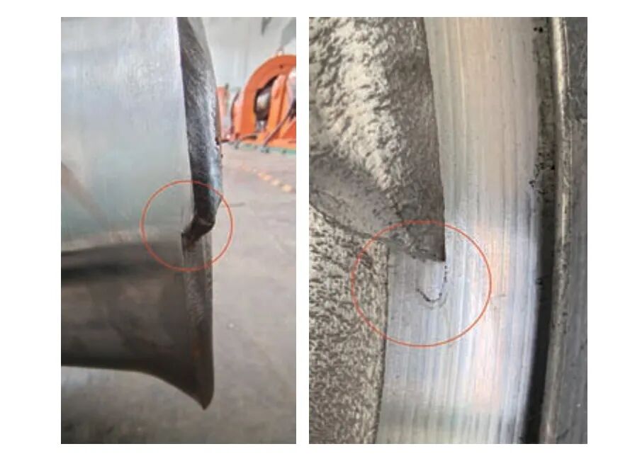

然而,在对其加工参数进行调查时发现,操作者对进给量进行了经验性地提高,由1.2mm/r 提高到了3.0mm/r。虽然对产品尺寸没有影响,但这种大幅提高进给量的做法必然会导致车轴表层产生大量的拉应力,造成车轴本身疲劳强度的降低。
此外,还发现轴身与轮座过渡圆弧处的粗糙度存在一定的问题,如图2 所示。可以看出,在圆弧处能够很清晰地看到加工刀花,虽然无法对圆弧处进行粗糙度值的测定,但通过对比可以发现,该关键位置的粗糙度并没有满足图纸小于等于Ra1.6μm 的要求。
EA1N 车轴疲劳裂纹的分析的图3
图2 轴身与轮座的圆弧处

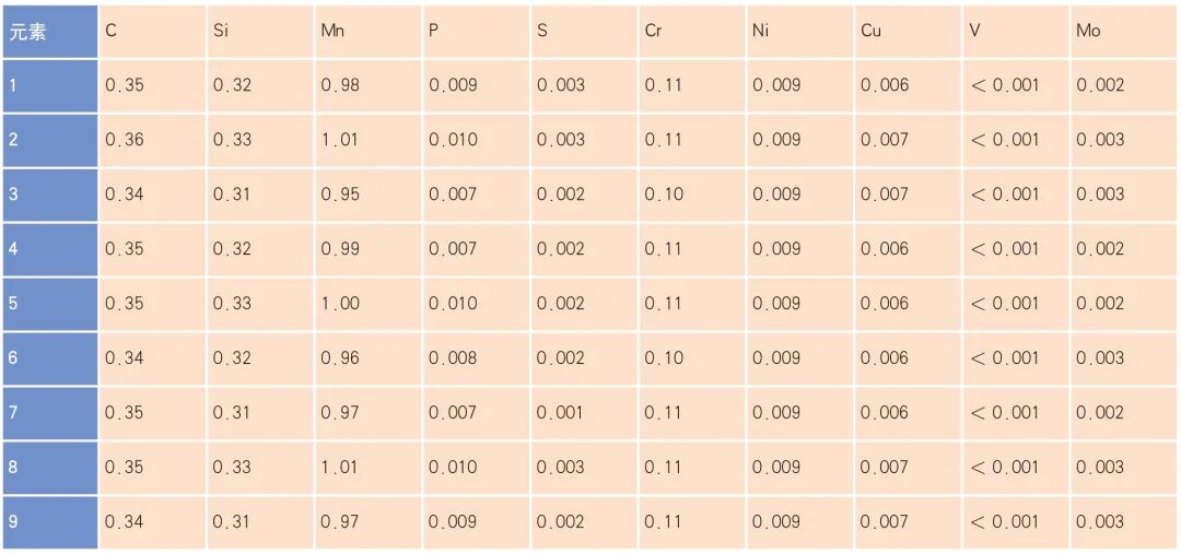

表2 为车轴断口附近9 个位置的化学成分检测结果。由表2 可以发现,9 处的化学成分基本一致,不存在成分偏析的现象。

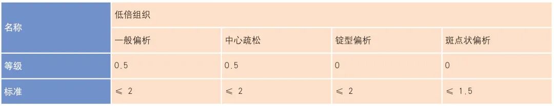

表3 为车轴断口附近截面的低倍组织级别。由表3 可知,车轴材料的一般偏析、中心疏松、锭型偏析、斑点状偏析现象均不明显,甚至不存在。

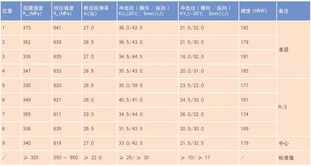

力学性能
表4 为从车轴断口附近9 点取样的力学性能。由表4 可知,该车轴每点的性能均满足EN13261 的要求,并且具有较好的均匀性,特别是表层。
表4 EA1N 车轴力学性能

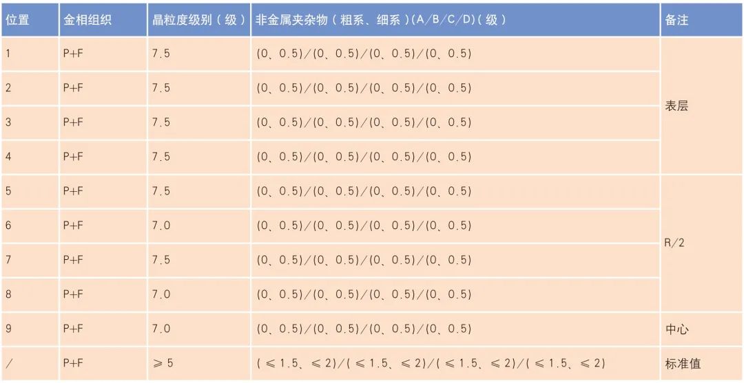

表5 为车轴断口附近9 点取样的金相组织、晶粒度以及非金属夹杂。由表5 可知,各项指标均满足标准要求,且材料纯净度良好,金相组织、晶粒度表现均一。

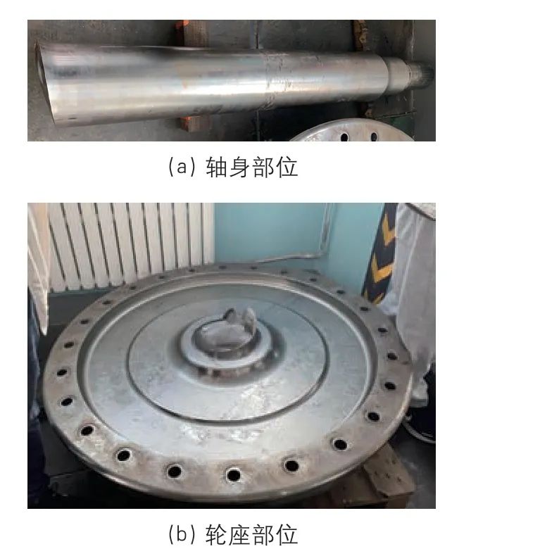

车轴在产生疲劳裂纹后发生断裂,分为两部分,其中车轴的轮座部位残留在了车轮毂孔内,如图3 所示。由图3 可以看出,裂纹出现在了轴身与轮座的圆弧过渡处,此位置是应力集中区,也是此次试验考核的区域。

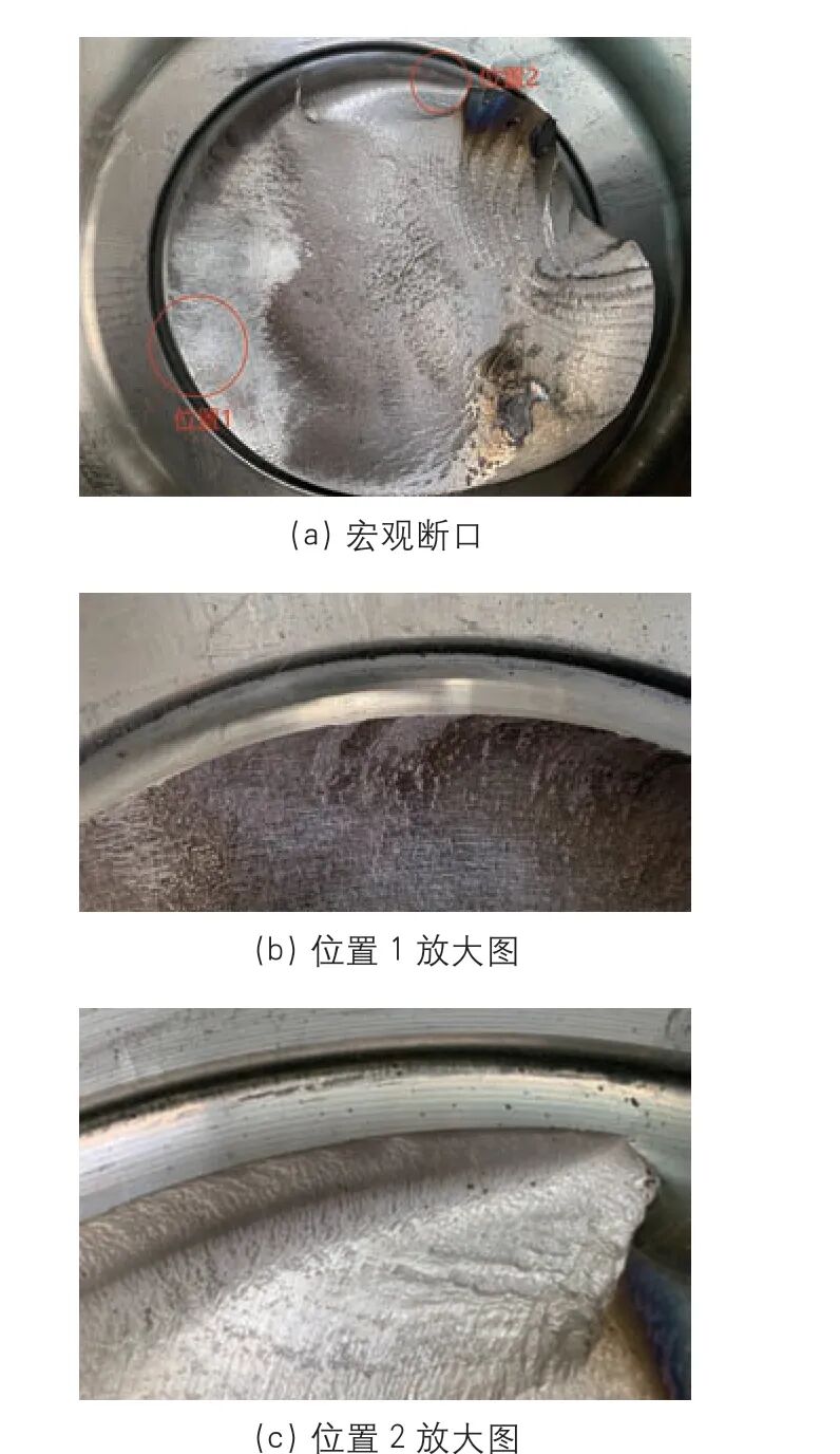

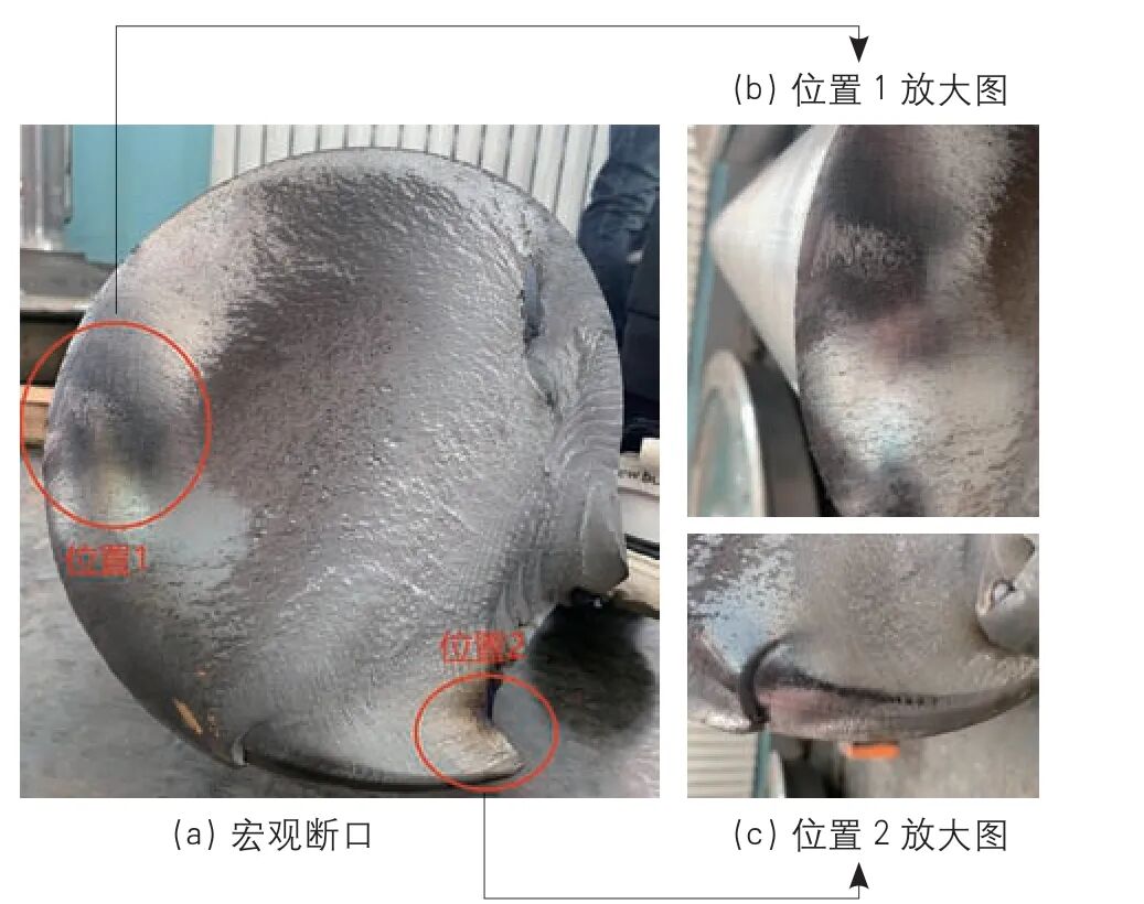

对其轮座部位进行观察,如图4 所示,可以看出,该部位出现了两处大裂纹。其中一处导致了车轴断裂,另外一处还处于扩展阶段。对其断口进行观察,如图5 所示,可以较明显地看到裂纹扩展产生的贝纹线,并指向了裂纹源的位置,表明该裂纹为从表面萌生的疲劳裂纹,如图5 位置1、位置2 处。
EA1N 车轴疲劳裂纹的分析的图9

而从轴身部分的断口也可以看到同样的情形,如图6 所示,位置1 和位置2 为裂纹源。

结合图5 和图6 可以看出,导致车轴断裂的大裂纹是由两个小裂纹构成的,两个小裂纹在车轴表面各自萌生后不断进行扩展,两者相遇后,裂纹之间的部分在试验力的作用下便被剪断,进而相互连接成为一个大裂纹,剪断部位如图7 所示。

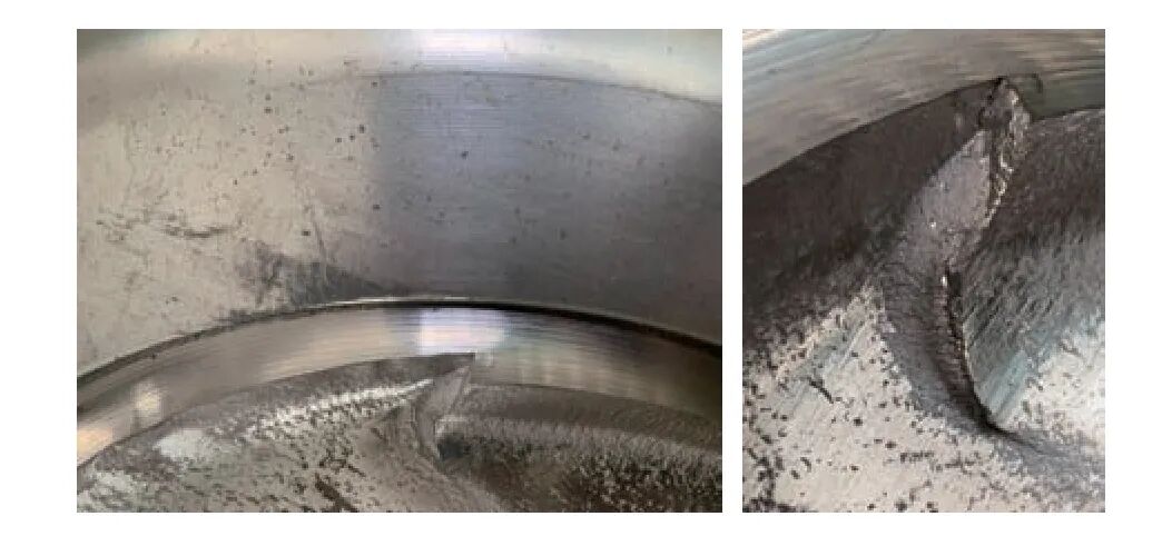

在此位置还发现,两个裂纹的前端均存在各自扩展的痕迹,如图8 所示,这也说明了导致车轴断裂的大裂纹是由两个裂纹在扩展过程中发生剪断后连接而共同导致的。
