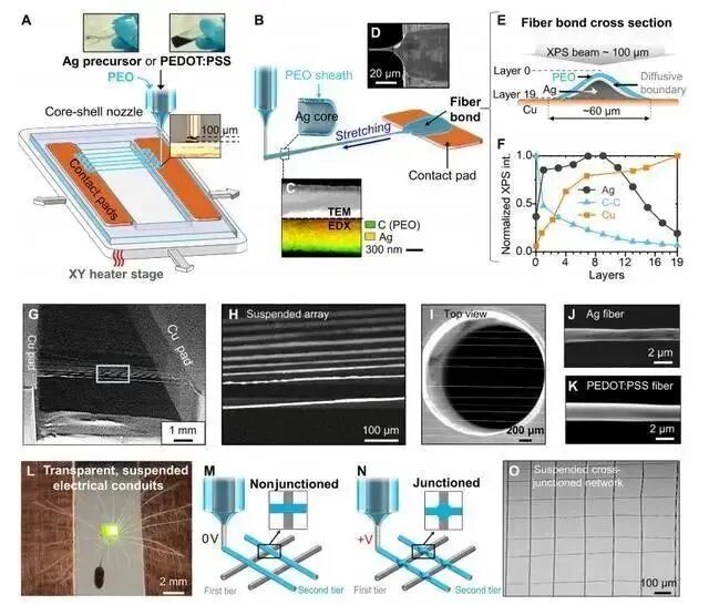

2020年11月,来自云南的留学生王文宇和课题组相关成员提出一种打印导电性极好的超细纤维的首创新方法,是一种微纳米导电纤维的3D打印技术。论文于 9 月 30 日以《面向平面和3D光电和传感器件的纤维打印》为题发表在 Science Advances 上。该研究团队在论文中展示了一种通过同心喷头、来快速精确且灵活地打印悬空微纳米纤维的新方法。
2万字干货:光固化微纳3D打印技术的发展现状与趋势的图1
悬浮纤维结构的 IFP 制备

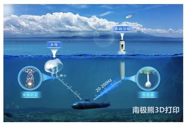

2021年1月,中北大学王任鑫副教授、张文栋教授课题组受水母听石结构对超低频声信号响应灵敏的启发,开发了一种新颖的压阻式仿生矢量水听器(OVH),其核心敏感结构为顶端集成空心球体的仿生纤毛(密闭中空球外径1mm,内径530μm,直杆粗350μm,高3.5mm),基于摩方精密PμSL 3D打印技术(nanoArch P130,光学精度2μm)制备而成。
2万字干货:光固化微纳3D打印技术的发展现状与趋势的图2
图 工作示意图

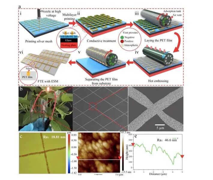

南极熊获悉,2021年4月,青岛理工大学兰红波教授与朱晓阳副教授创造性地将电场驱动喷射微3D打印技术应用于透明导电薄膜制造,复合大面积热压印技术,提出一种高性能嵌入式银网格柔性透明导电薄膜“无模无镀成型新技术”,实现了高综合性能嵌入式银网格柔性透明导电薄膜低成本高效绿色制造。相关成果于2021年4月7日在线发表于国际顶尖期刊《Advanced Materials》,论文入选Frontispiece封面文章,并且得到期刊视频摘要亮点报道。
2万字干货:光固化微纳3D打印技术的发展现状与趋势的图3
图 基于电场驱动喷射微纳3D打印的嵌入式银网格柔性透明导电薄膜制造原理及其部分研究结果

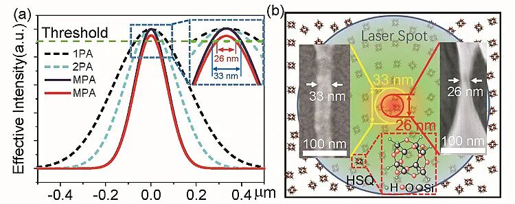

2022年3月,中国科学院理化技术研究所郑美玲研究员团队联合暨南大学段宣明教授团队在Nature Communications 上提出了利用飞秒激光微纳3D打印技术,突破光学衍射极限的限制,实现纳米结构的制备。采用波长为780 nm的飞秒激光作为光源,所获得的最小特征尺寸仅为激发光源波长三十分之一(λ/30)的26 nm,首次实现了3D无机纳米结构与器件的飞秒激光微纳3D打印。
2万字干货:光固化微纳3D打印技术的发展现状与趋势的图4
图 飞秒激光微纳3D打印无机纳米结构的示意图。(a) 基于多光子吸收效应的飞秒激光微纳3D打印技术制备HSQ纳米结构的示意图。(b) 利用飞秒激光微纳3D打印技术通过单次扫描和交叉扫描方式获得33 nm和26 nm HSQ微结构。

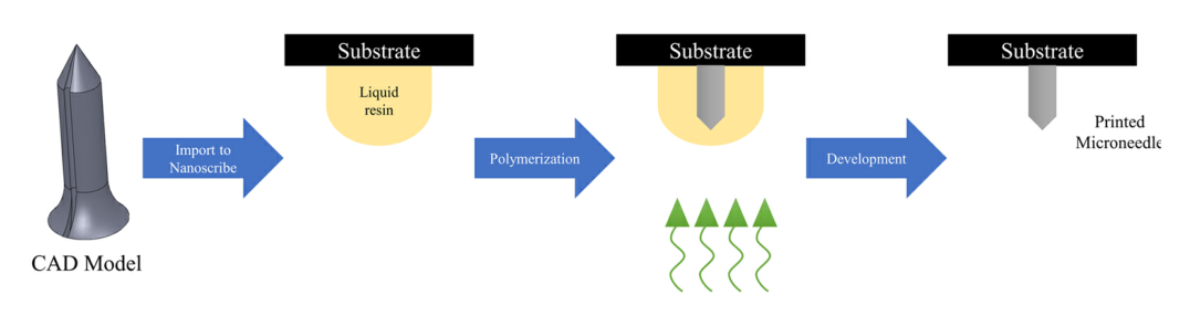

2022年6月,来自伯明翰大学和南昆士兰大学的研究人员正在探索使用微型3D打印技术来制造微针。他们研究了双光子3D打印制造微针过程中的最佳实验参数,专门用于开发具有复杂特征(如侧通道)的聚合物微针。
2万字干货:光固化微纳3D打印技术的发展现状与趋势的图5
用双光子直接激光写入工艺制造微针的过程示意图

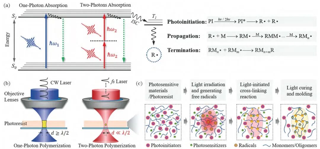

光聚合微纳3D打印技术也称光固化成型,通常是利用激光直写或者投影的方式在特定衬底上的光敏材料内“雕刻”特定的二维图案,再层层纵向“堆叠”成三维微纳结构。这种光固化“雕刻”的本质是一种光引发聚合反应过程,是指在光源辐射下,光敏体系中的光引发剂分子吸收单个光子、两个(或多个)光子后被激发产生自由基或阳离子[图1(a)],从而引发树脂中带不饱和双键的化合物(单体、低聚物)在焦平面的不同区域内发生聚合反应[图1(b)],交联成网状固化聚合物[图1(c)]。根据反应机理的不同,可将3D打印光敏材料的制备分为自由基引发聚合、阳离子引发聚合以及自由基阳离子混杂光引发体系。典型的光聚合反应包括链引发、链增长和链终止。图1(c)所示为自由基聚合过程。光敏材料中的光引发剂吸收光子后,达到激发态PI*并分解产生自由基R·,自由基和单体或者低聚物M反应形成单体基团RM·,单体基团RM·通过链式反应形成RMn·。当两个单体基团接触时,链式反应终止。3D打印光敏树脂材料具有高固化速率、高贮存稳定性、低黏度、低生物毒性以及良好的力学性能等特性。
2万字干货:光固化微纳3D打印技术的发展现状与趋势的图6
图1 基于单、双光子吸收聚合的微纳3D打印原理。(a)单、双光子吸收能级跃迁及光聚合反应过程示意图,hν表示光子能 量,S0 表示基态,S1 表示激发单线态,T1 表示三重态,ISC表示系统间穿越;(b)单、双光子吸收聚合的特征尺度示意 图,d 代表打印的最小特征尺度;(c)单、双光子激发光刻胶聚合交联过程示意图
光聚合微纳3D打印最具代表性的两个技术方案是微立体光刻(MSL/μSL)和双光子光刻(TPL)。微立体光刻是一种基于单光子吸收的光刻成型技术,也是一种最常见和较成熟的微纳3D打印技术,由Hull和Andre等团队分别提出。其成型过程是通过单光子吸收引发的聚合,是一种线性的光学效应,当光束通过光刻胶材料时,所有区域都会发生聚合反应。因此,光聚合反应的区域取决于光学系统的衍射极限。相比于传统的立体光固化技术,微立体光刻技术与显微成像技术结合已经可将激光光斑缩小到几微米,而层固化的厚度可达到1~10μm,打印精度得到极大提高。然而,由于光束能量在光刻胶中衰减迅速,能量难以深入到液态树脂内部,只能在表面起到固化作用,因此需要通过控制光斑位置及液面高度来逐层固化。
双光子聚合3D直写技术为上述问题提供了一种有效的解决方案,该技术是目前实现微纳尺度3D打印最有效的一种技术。不同于传统的微立体光刻(是一种单光子吸收的光刻工艺),双光子聚合激光直写3D打印是基于双光子吸收效应的一种光聚合过程,在此过程中,光刻胶中光敏物质的一个分子同时吸收两个光子,且双光子的吸收概率与入射光强度的平方成正比。因此,再结合光刻胶的凝胶化阈值效应,就可以通过控制激光功率使双光子吸收主要发生在超快脉冲激光的焦点中心处,而光路上其他地方的激光强度不足以产生双光子吸收。此外,由于所用激光光波较长(如处于近红外波段),光子能量较低,相应的单光子吸收过程不能发生。因此,双光子过程具有良好的空间选择性。双光子3D打印就是利用了双光子吸收过程对材料穿透性好、空间选择性高的特点,深入透明材料内部,在介观尺度上实现真正意义上的三维立体微加工。因此,与传统的分层微立体光刻相比,双光子聚合技术具有更高的横向和纵向分辨率

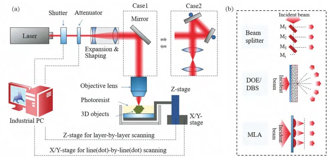

激光直写型3D打印系统示意图如图2(a)所示,其主要构成包括:1)能够诱发单光子、双光子吸收的光源。其中微立体光刻一般使用紫外线灯、LED灯、紫外激光等,而双光子光刻则采用超短脉冲飞秒激光,如钛蓝宝石飞秒激光,其中心波长为800nm,脉冲宽度为120fs,重复频率为80MHz,峰值功率密度可达TW/cm2量级。2)光路传输控制装置。该装置主要包括光快门、光衰减器、扩束器、反光镜、分束镜等,用于调节光束功率、光束截面的大小,聚焦及光束通断。3)光路扫描系统。激光聚焦点相对工件台的扫描方式有两种,一种是聚焦点不动,三维位移台带动光刻胶样品移动,该系统的缺点是三维运动台的扫描速度慢,启停响应慢;另一种是由二维XY方向扫描振镜和一维Z向位移台组合而成的扫描系统,具有扫描速度高和动态响应快的优点,打印效率较高。4)上位机控制系统,主要包括工控机及其控制软件。根据设计需求,该系统控制激光焦点在光刻胶上按照设计的轨迹进行三维扫描。
2万字干货:光固化微纳3D打印技术的发展现状与趋势的图7
图2 典型的激光直写微纳3D打印系统。(a)光路原理图;(b)并行激光光束产生方案示意图
激光直写型3D打印技术的工艺原理:通过显微物镜将激光束聚焦到光刻胶表面或内部,以光点扫描固化光刻胶材料,将待加工的三维模型按照不同高度切片,进而分层打印。打印每一层时,通过三维位移台或者振镜与Z轴位移台的组合来控制光束斑点在光刻胶液面上移动,这样由点及线、由线及面进行逐点扫描,使被扫描区域产生光聚合反应固化。完成一层切片的打印后,工件台下移一个层厚高度,使已完成的切片浸入光刻胶中,继续上一层切片的打印,这样逐层累加,就可实现3D器件的增材打印。若打印原理为双光子聚合,就可直接将光点深入光刻胶内部进行3D扫描打印。同时,可将激光束扫描分为轮廓扫描和实体扫描,轮廓扫描之后获得的三维壳结构内包含未固化的液态光刻胶,这些液态光刻胶进一步接受紫外光照射后逐渐变为固体。相比于实体扫描填充,轮廓扫描的打印效率显著提高[61]。
由激光直写型3D打印的扫描过程可知,光斑焦点聚合区域是3D打印的最基本单元,也称为体元(voxel),它的形状及单元体积决定着后续打印的方式和顺序,同时也决定着打印的精度和效率。理论上,增大打印体元的体积,可以提高打印效率;而减小体元的体积,可以提高打印分辨率,使实际结构与理想模型的逼近程度更高,同时越小的体元也越容易成型出更加微细的结构。逐点扫描的打印方式加工时间长、效率低,制约了其在精密制造领域的发展和应用。目前有两种常见的解决方案:一种是提高激光的扫描速度,比如采用高速扫描振镜来提高激光的扫描速度;另一种是基于多光束的并行扫描技术,即,将一束激光分成多束激光并行工作。多光束并行扫描技术可以有效提高打印效率[78],这种技术主要包括多激光分束法、衍射光学元件法(DOE/DBS)、微透镜阵列法(MLA)等,如图2(b)所示[78-80]。但是,多光束并行加工在光束的灵活控制和精确调制方面仍有不足,但其打印效率高,仍然受到了广大研究人员的青睐。

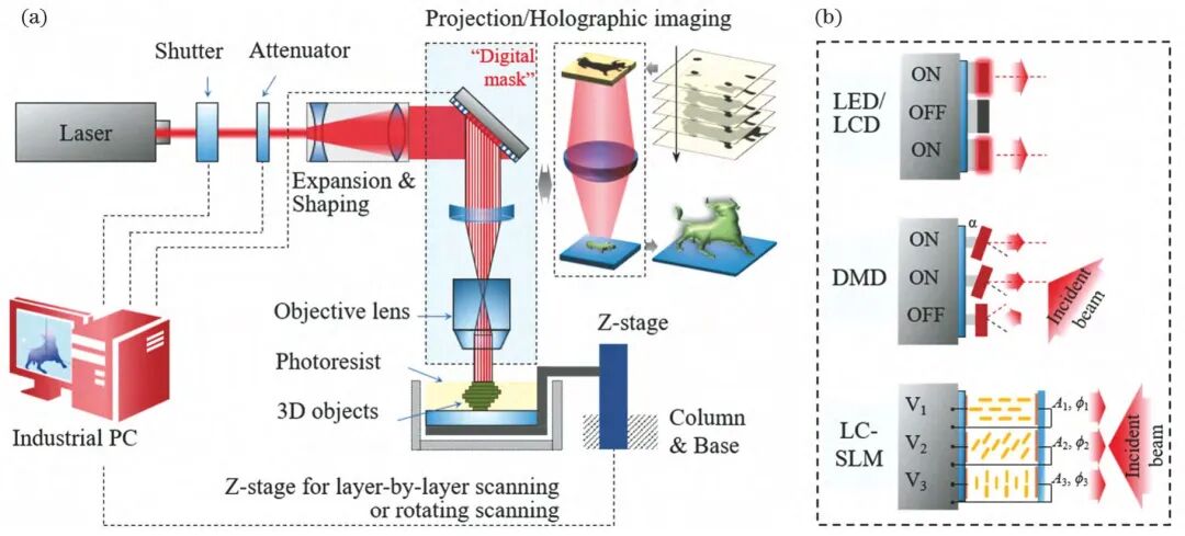

2、面投影曝光型
面投影曝光型3D打印系统示意图如图3所示,该系统主要包括:1)数字化光场引擎。该数字化光场引擎包含一套由液晶显示(LCD)装置、MicroLED阵列、数字微镜阵列(DMD)、硅基液晶空间光调制器(LC-LSM)等组成的数字掩模生成系统,以及一套诱发单、双光子聚合反应的光源,如紫外激光、汞灯、LED灯、超快飞秒激光等。2)光路传输控制装置。该装置主要包含光快门、光衰减器、扩束器、匀化器、反光镜、分束镜等,可以调节光束的功率、光束通断时间,并可实现能量均匀化。3)投影/全息成像系统。该系统包含一个高品质成像物镜组,具有大视场、大数值孔径的特点,倍率可从1×到200×,可将数字引擎的物信息成像于光刻胶表面或内部。4)上位机控制系统。该系统主要包括工控机及其控制软件。根据功能设计需求,面投影曝光型3D打印系统进行层层扫描或者旋转扫描,从而实现面投影和体投影打印。
2万字干货:光固化微纳3D打印技术的发展现状与趋势的图8
图3 典型的面投影微纳3D打印系统。(a)光路原理示意图;(b)用于面投影的“数字掩模”产生方案示意图
面投影曝光型3D打印技术的工艺原理:利用面投影技术曝光图片,图片层层堆叠成为三维立体结构。图3(a)为常见的上曝光打印系统光路图,树脂槽中盛放着液态光敏树脂,紫外光束在数字光场引擎的控制下按照零件的各分层截面信息,在光敏树脂表面曝光,被照射区域的树脂薄层产生光聚合反应而固化;零件的一个薄层固化后,工作台下移一个层厚的距离。在下曝光打印系统中,数字光场引擎将光场图案投影至液槽底部,每打印一层,工作台上移一个层厚的距离。在已固化好的树脂表面再涂覆一层新的液态树脂,进行下一层的扫描加工,新固化的薄层黏接在前一层上,如此反复,直至整个实体零件制造完成。该技术通过动态化数字掩模对光场进行调制,一次性曝光整个层面,在每一层高帧率动态加载设定的图案,极大地提高了加工效率,在微纳三维结构的制造上具有广阔的前景。
目前,用于3D打印的数字化光场引擎主要有三种,如图3(b)所示。第一种是LED或者LCD装置。以自发光的紫外LED为像素单元,将其组装到驱动面板上,形成高密度、可编程、像素化的LED阵列,通过控制每一个LED发光形成设定的面光源图案,但无法对光刻的目标激光源进行图案化光场调制。LCD装置可以对目标光场进行图案化调制,但液晶材料在紫外光波段具有较强的吸收,响应时间慢(约为20ms)、像素尺寸大(分辨率低)、填充率低,这些缺陷限制了面投影微立体光刻性能的改进和分辨率的提高。第二种是DMD。可以通过控制每个微镜面元的偏转对目标光场进行调制。DMD的反光率较高,适用的波段较宽,帧率较高,但DMD仅能对光场的振幅进行调控,且调制的阶数是二元的。第三种是硅基液晶空间光调制器(LC-SLM)。其优点有二:一是通过精确控制液晶分子长轴与入射光偏振方向的夹角,可以对光场的振幅进行256阶灰度调制;二是利用液晶分子长轴沿光轴Z向偏转可以调制光束的相位延迟,实现独立调制光场相位。因液晶偏转的响应较慢,因此这类器件的加载频率较低,一般在100Hz以内。DMD和LC-SLM都是直接对目标光源的空间光信息进行调制,形成设定的“数字掩模”切片图案,使用起来更加简单、快捷,已被广泛应用于各种面投影曝光型3D打印系统中。

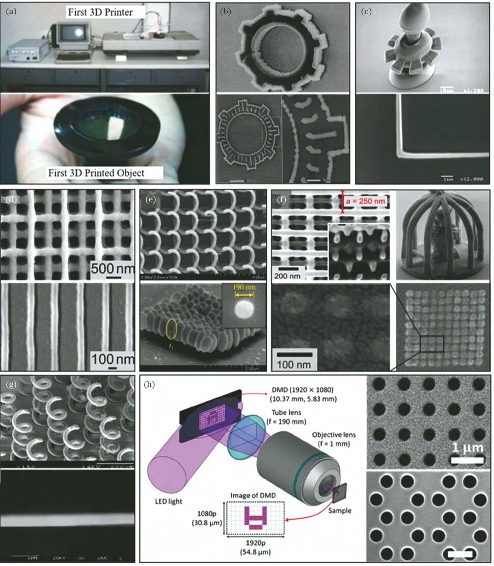

根据阿贝衍射极限,微纳3D打印的分辨率主要取决于光学系统的衍射极限[94],即0.61λ/NA(λ和NA分别为光源波长和成像系统的数值孔径)。因此,基于单光子聚合的微立体光刻难以达到亚微米分辨率。微立体光刻采用的激光光斑直径通常为几微米,打印的层厚为1~10μm。20世纪80年代,Hull[95]首次提出立体光固化成型技术,并制造了第一台基于立体光刻的3D打印机,如图4(a)所示。1999年,Zhang等[96]使用Ar离子激光将点直写立体光固化成型的特征尺寸缩小到了1.2μm,如图4(b)所示。2002年,Maruo等[97-98]利用442nmHe-Cd激光将直写光刻分辨率降低至0.43μm,如图4(c)所示。Wegener团队[99]和Lai团队[100]分别利用532nm连续激光实现了最小特征尺度为85nm和190nm的结构的直写光刻,如图4(d)、(e)所示。特别是2014年,Wegener团队[101]利用405nm半导体激光器,直写光刻出了最小线宽为78nm的纳米线以及直径为50~70nm的纳米点结构,如图4(f)所示。考虑到点直写立体3D打印的效率,2005年,Zhang团队[102]用DMD生成三维模型的切片图案,实现了基于面投影微立体光固化的快速成型技术,该技术打印的微结构的最小特征尺寸为0.6μm,如图4(g)所示。但是,受限于单光子衍射极限,投影光刻的精度无法小于光斑尺寸。近些年,面投影微立体光刻通过使用波长较短的光源(例如UV光束)、大缩放比和高数值孔径物镜,可以获得亚微米尺度的分辨率。如:2020年,Jeon团队[103]在基于405nmLED光源的DMD光刻系统中,使用缩小比例为1∶200的投影成像物镜,对最小特征尺度为180nm的结构实现了高效率、高精度投影光刻,如图4(h)所示。虽然立体光固化成型难以加工某些特殊结构,而且三维结构的分辨率也难以小于亚微米量级,但是其凭借低成本、高加工速度的优势,成为激光3D打印技术的主流。此外,该技术在降低成本、提高加工速度、扩大材料应用范围等方面还具有巨大的发展潜力。
2万字干货:光固化微纳3D打印技术的发展现状与趋势的图9
图4 基于单光子聚合的微纳3D打印技术和分辨率。(a)基于光固化成型的3D打印设备及第一个3D打印物体;(b)微 齿轮结构及1.2μm 特征结构;(c)微转子结构及线宽为0.43μm 的纳米线;(d)木堆结构及线宽为85nm 的 纳米线;I螺旋光子晶体结构及直径为190nm 的纳米点;(f)木堆光子晶体、笼结构及直径为85nm 的纳米点 阵;(g)螺旋光子晶体及线宽为0.6μm 的纳米线;(h)高精度投影光刻装置及光刻的180nm 特征结构

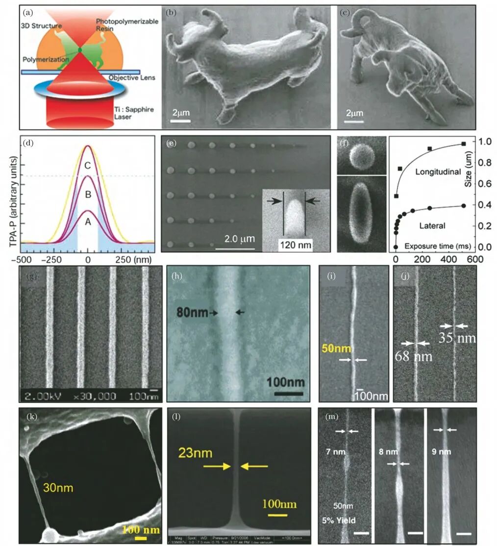

微立体光刻目前能达到的分辨率在微米尺度。如果要进一步提高微立体光刻的分辨率,实现亚微米尺度结构的制造,还面临巨大挑战。不过,基于双光子聚合的激光3D直写提供了一种有效解决方案。双光子聚合反应只在激光能量集中的焦点区域发生,分辨率极高,所加工结构的特征尺寸一般为λ/10~λ/50(λ为波长),最小可达10nm[104-105]。双光子聚合技术是唯一能达到纳米精度的激光3D打印技术。1997年,Maruo等[63]首次提出了基于双光子聚合的微纳制造技术,随后该技术被用于三维光子晶体微结构的制备[106]。2001年,Kawata等[64]利用超短脉冲激光(波长为780nm的近红外飞秒脉冲激光)诱导光刻胶发生双光子聚合反应,制造出了长10μm、高7μm的纳米牛[如图5(a)~(c)所示],其分辨率达到了120nm[如图5(d)~(f)所示],突破了传统光学理论的衍射极限,实现了利用双光子加工技术制造亚微米精度三维结构。因此,纳米牛成为“双光子3D打印”的标志性符号。与现有的其他工艺相比,双光子聚合能够制造分辨率更高的三维微纳结构。
双光子3D打印的分辨率由最小聚合体元决定[77]。除了受材料本身聚合特性的影响外,体元的尺寸及形貌特征主要由光斑焦点处的光子密度分布及曝光量决定。而光斑焦点处的光子密度主要由入射光源功率、光源波长、入射光斑直径、物镜的数值孔径决定。Takada等[107-108]在光刻胶中引入淬灭剂,将直写分辨率降到了100nm,如图5(g)所示。Xing等[109]使用高灵敏高效引发剂来降低光刻阈值,得到了最小线宽为80nm的纳米线,如图5(h)所示。Dong等[110-111]通过精密控制曝光功率和时间,在玻璃基板上获得了线宽为50nm的聚合物线条,之后他们又将线宽分辨率降低至35nm,如图5(i)、(j)所示。Juodkazis等[112]通过将激光功率控制在阈值附近,在商用光刻胶SU-8中,得到了线宽为30nm的悬空线,如图5(k)所示。Tan等[113]利用聚合物的收缩性质,采用高速扫描的方式,获得了特征尺寸小于25nm的悬空纳米线,如图5(l)所示。Wang等[105]使用商用直写系统和商用光刻胶IP-Dip,在亚阈值曝光条件下,制备出了特征尺寸小于10nm的悬空纳米线,其最窄处的线宽为7nm,如图5(m)所示。然而,目前无论是单光子聚合还是双光子聚合的微纳3D打印技术,在制备线宽小于100nm的结构时,仍然面临诸多问题,主要是打印精度、一致性和重复性难以保证。
2万字干货:光固化微纳3D打印技术的发展现状与趋势的图10
图5 基于双光子聚合的微纳3D打印技术和分辨率。(a)~(c)双光子聚合打印示意图及制备的“纳米牛”[64];(d)~(f)双 光子聚合区域、体元形貌及特征尺寸为120nm 的结构[64,77];(g)~(j)玻璃基板上最小线宽为100,80,50,35nm 的纳 米线[107-111];(k)~(m)最小线宽为30,23,7nm 的悬空纳米线

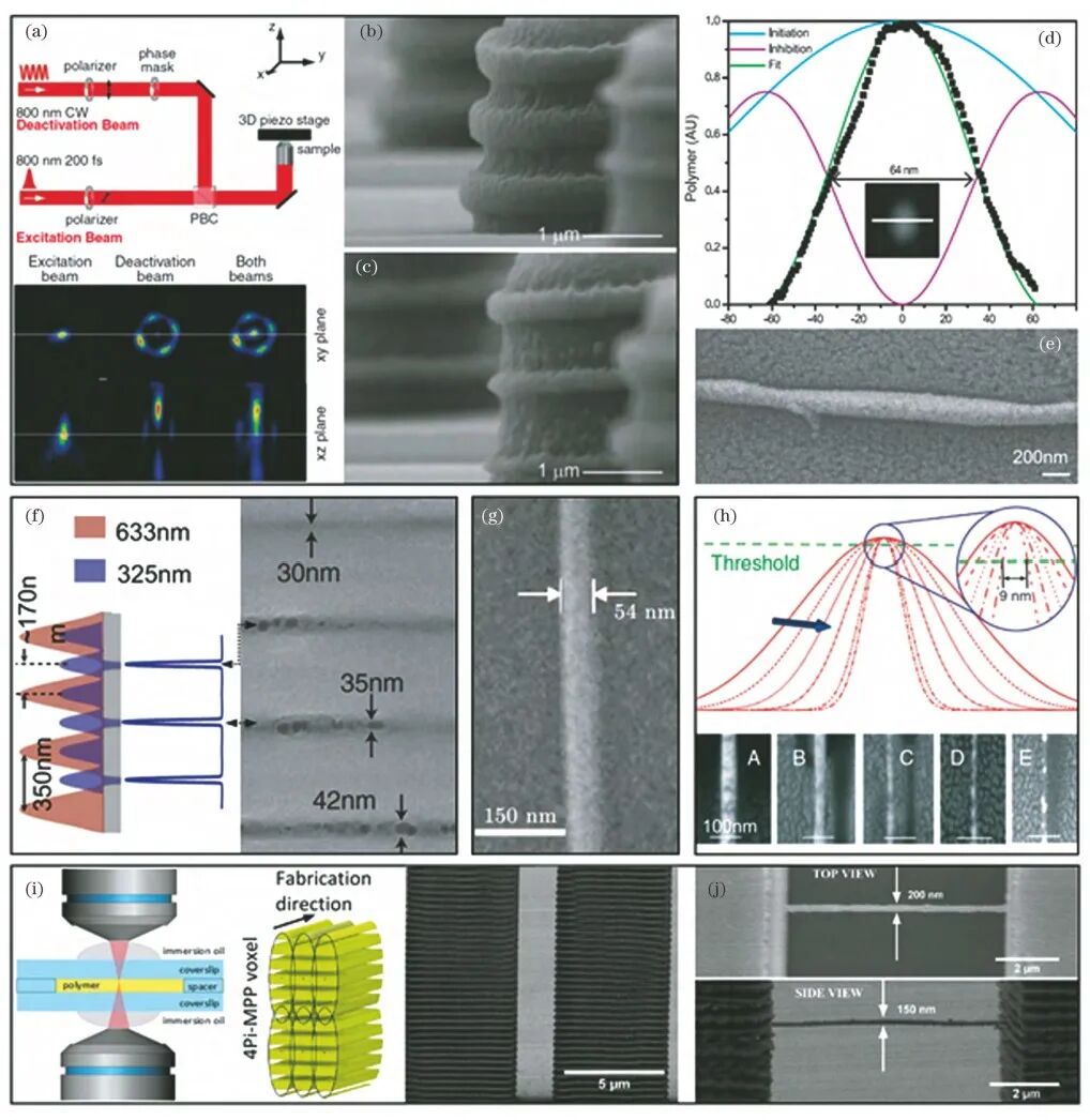

为解决上述制约微纳米3D打印技术的瓶颈,研究人员将超分辨显微成像技术引入光聚合微纳米3D打印中,进一步提升了打印精度(线宽、层高)和打印结构的一致性[114-115]。一方面,通过引入超分辨率的受激辐射损耗(STED)技术,在传统直写光刻光路中引入一束激光对光敏材料的聚合反应进行抑制,能够稳定地制造尺度小于100nm的结构,且制造精度和一致性显著提高。2009年,美国马里兰大学Fourkas团队[116]采用一束800nm的飞秒激光激发光刻胶发生多光子聚合交联,同时采用另一束连续激光抑制聚合反应过程,获得了最小纵向尺寸为40nm的纳米结构,如图6(a)~(c)所示。科罗拉多大学McLeod团队[117]基于高分子材料在双色激光照射时化学反应不同的机理,用一束激光诱发材料的单光子聚合反应,同时用另一束激光终止光聚合反应,降低光敏树脂凝胶化反应速率,制备出了宽度小于100nm的纳米线结构,如图6(d)、(e)所示。麻省理工学院的Menon团队[118]先在光刻胶上方涂覆一层热稳定的光致变色分子膜,然后采用一束波长为325nm的激光照射变色膜,同时采用另一束波长为633nm的激光也照射变色膜(使其对写入光束不透明),实现了平均宽度约为35nm的纳米线,如图6(f)所示。后续研究者不断改进这种基于STED的直写光刻技术,如图6(g)、(h)所示[119-125]。特别值得一提的是,2013年,澳大利亚斯威本大学Gu团队[125]在一种光敏剂为BDCC、光阻剂为TED的新型光敏树脂中进行三维光刻,成功制备出了特征尺寸为9nm的悬空纳米线。另一方面,通过引入时空聚焦或者4Pi显微镜成像技术,可以显著提高双光子聚合的轴向打印分辨率[126-127]。2020年,Tickunas等[127]提出了一种类似于显微镜的4Pi多光子聚合技术,用于提高制备结构的轴向分辨率,如图6(i)所示。焦平面光强分布的数值模拟分析和实验结果表明,使用1030nm飞秒激光可以获得横向特征尺寸为200nm、轴向特征尺寸为150nm的纳米线,如图6(j)所示。这一尺寸约为传统高斯光束聚焦激发技术获得的纳米线特征尺寸的1/3,从而产生近乎球形的体元。此外,根据聚焦条件的改变,还可以沿轴向制作周期性干涉层状结构,用于制备光子学器件。
2万字干货:光固化微纳3D打印技术的发展现状与趋势的图11
图6 超分辨成像技术辅助的双光子聚合微纳3D打印技术。(a)~(c)STED 双光子打印示意图以及40nm 的最小纵向尺 寸[116];(d)~(f)基于STED单光子光刻制备的最小尺寸为64nm 和35nm 的纳米线[117-118];(g)~(h)基于 STED 双 光子打印的最小尺寸为54nm 和9nm 的纳米线[124];(i)~(j)4Pi多光子聚合示意图及其制备的最小轴向尺寸为 150nm 的纳米线

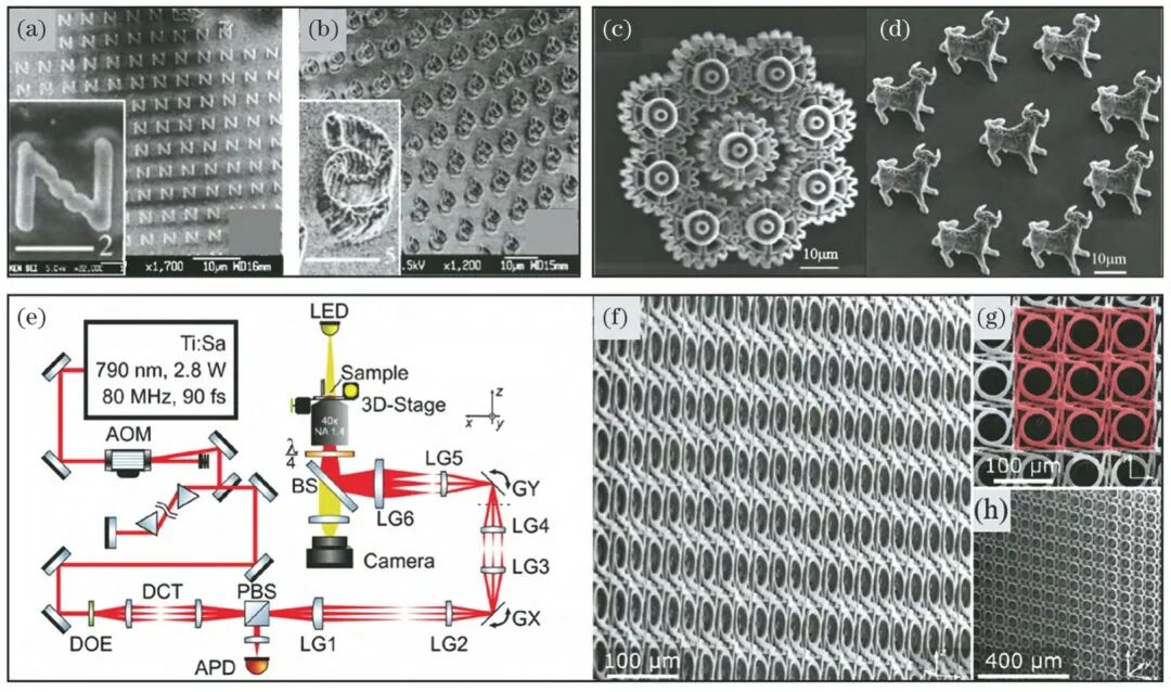

微纳3D打印的另一个研究重点是提高打印效率。对于传统的单焦点直写3D打印系统来说,点点扫描的打印速率不超过106voxel/s。显而易见,引入若干光学元件以产生多个(N个)焦点,例如引入多光束分束镜(BS)、微透镜阵列(MLA)、衍射光学元件(DOE)和空间光调制器(SLM)等,可以将打印效率提高N倍[128]。多焦点3D打印的开创性工作是由Matsuo等[129]在2005年提出的。他们使用一个间距为250μm、41×41透镜单元的微透镜阵列,实现了21voxel/s的打印速率,如图7(a)、(b)所示。虽然微透镜阵列可以产生数百个焦点,但是这种系统与振镜联用进行横向扫描时,大角度的光束入射会不可避免地产生像差,因此需要减少焦点数量并减小视场,以避免潜在的像差[130]。2007年,Dong等[131]将衍射分光元件(获取9束光)与高速振镜相结合制备了复杂的微纳结构阵列;与单焦点技术相比,该方法的打印速率提高了9倍[如图7(c)、(d)所示],且成型阵列结构的均匀性好。然而,由于激光束的分束将每个焦点的功率降低,再加上复杂光学元件引入的色散和激光脉冲展宽,双光子吸收效率会不可避免地降低,而如果采用低重复频率飞秒激光来提高吸收单脉冲能量进而提高双光子的吸收效率,打印结构的表面粗糙度又会增大[132]。2020年,Hahn等[133]提出了一种快速多焦点双光子打印技术,如图7(e)所示,其打印速率高达107voxel/s。该方法采用了几种重要措施来提升打印速率:1)使用声光调制器(AOM)代替快门,实现了高达1MHz的快速光束开关控制;2)使用DOE产生适当数量的焦点(如3×3),以确保每个焦点的功率足以用于双光子打印;3)利用一对棱镜和色散补偿望远镜系统来补偿AOM和DOE引入的脉冲色散展宽,以确保双光子的吸收效率。该技术打印的三维结构包含3×1011个体元,如图7(f)~(h)示,打印速率为9×107voxel/s,比之前报道的单焦点双光子打印提升了100倍。这项多焦点3D打印技术将成为衍射光学元件、超材料器件制备领域一种潜在的强大工具。
2万字干货:光固化微纳3D打印技术的发展现状与趋势的图12
图7 多焦点并行打印和微结构阵列。(a)~(b)基于微透镜并行双光子打印的字母 N 和微弹簧阵列[129];(c)~(d)基于衍 射分光的并行双光子打印的微齿轮和微米牛阵列[131];(e)~(h)多焦点双光子打印系统及其高效率制备的三维力学 超材料

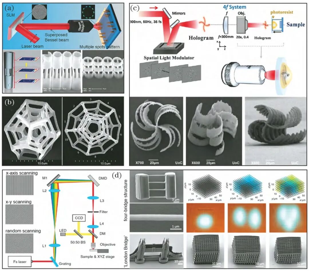

然而,基于MLA、DOE的多焦点扫描3D打印技术仅限于制作周期性结构[134-137]。每一个焦点并行同步扫描,无法独立控制每一个焦点的扫描,因此打印灵活性较差,而且打印速度只能提高N倍。为了解决这一问题,研究人员引入全息多焦点3D打印技术来生成可随机访问的多个焦点[138-145]。焦点可以单独控制,可以高效地制造复杂的非周期三维结构。2017年,Yang等[138]利用SLM精心设计双光子打印过程中多个焦点的轨迹,通过动态加载全息图很好地控制了焦点的数量、焦点图案的直径和旋转,实现了三维带狭缝微管的快速制备,如图8(a)所示。Vizsnyiczai等[139]提出了一种基于实时计算全息图的多焦点3D双光子打印方法,使用5个焦点并行扫描生成了不同的3D微结构,如图8(b)所示,焦点位置由SLM上显示的全息图控制。因此,可以通过增加全息焦点的数量,进一步提高打印速率。2019年,Manousidaki等[140]提出了一种用于双光子3D打印的全息焦点设计方法,如图8(c)所示,并根据设计的几何结构以小间距产生20个焦点来打印手性3D结构;他们使用51张全息图在大约19s内完成三层结构的打印,使用102个全息图在38s内完成六层结构的打印。与传统的单焦点扫描3D打印方法相比,该方法能够以20倍的打印速度制作完整的任意3D结构。
2万字干货:光固化微纳3D打印技术的发展现状与趋势的图13
图8 全息多焦点打印和微结构阵列。(a)动态全息双光子打印方法及其制备的三维微管结构[138];(b)全息五光束双光子 打印的多十二面体微结构[139];(c)基于SLM 全息的多焦点3D 双光子打印方法及其采用20焦点制备的三层和六层 三维结构[140];(d)基于 DMD全息的多焦点3D双光子打印方法及其打印的高分辨“桥”结构,以及二元全息产生的单 焦点、双焦点、三焦点打印的木堆结构
然而,由于扫描速度受到全息图开关的限制,SLM的刷新率不高。因此,提高全息3D打印速度的一种可行方法是提高SLM加载全息图片的帧率。采用高速空间光投影系统可进一步提高全息3D打印速率[146]。DMD的图案刷新率高达22.7kHz,非常适合于快速光投影打印,已被广泛用于高通量显微镜成像和大尺度激光制造领域。2019年,Chen团队[146]提出了一种基于DMD二元全息的飞秒多焦点3D纳米制造方法,如图8(d)所示。利用DMD加载二元全息图产生多个焦点,全息图可以很容易地控制焦点的数量及其在打印空间中的位置。图8(d)的右图分别展示了使用21600、10800和7200张全息图产生的单焦点、双焦点和三焦点打印的木堆结构,单焦点打印所需时间为10.8s,三焦点打印所需时间为3.6s。基于DOE、DMD、SLM的数字多焦点3D打印技术实现了大尺度复杂三维纳米结构的制作,克服了传统机械(光栅、振镜等)扫描系统的诸多限制,与数字扫描方法相比具有更高的打印效率、更好的结构再现性。应当注意的是,这种3D打印技术的速率仍然受刷新帧率的限制,随着目标3D结构尺寸的增加,打印时间也显著增加。为了进一步提高3D打印技术的打印速率,研究人员将重点转向了基于层层面投影的制造工艺。

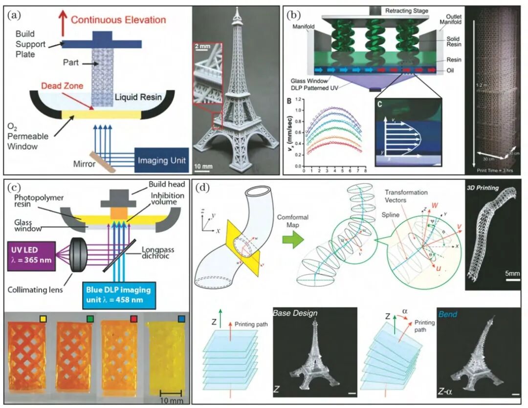

基于层层面投影的3D打印,也被称为投影微立体光刻(PμSL),是从光学光刻技术发展而来的[46-50,147-153]。该方法是将三维打印模型分解的三维切片以轴向逐层方式进行连续打印制造,由Bertsch等于1997年首次提出。该方法采用液晶SLM(LC-SLM)作为掩模发生器,动态生成每层的切片图案[148]。该方法的优点在于简单性和高通量性:通过简单地改变SLM上显示的图案来制造3D零件;打印速率远远大于传统的点扫描制造方式。尽管如此,该方法仍存在一些缺点:1)投影图案的对比度较低,需要精确控制功率,以避免在图案的“暗”区域聚合;2)打印速率受到LC-SLM刷新率的限制,刷新率一般不超过1000Hz。DMD的刷新率较高,通常最高可达22.7kHz[146]。基于此高刷新率的DMD调制器件,Sun等[102]在2005年提出了一种高速PμSL,该方法使用DMD作为动态掩模发生器,可以低成本、高效率地打印三维微纳结构。PμSL以其优良的打印性能被广泛应用于生物工程、超材料、光学等领域。原则上,通过增加动态掩模的刷新率来提高PμSL的打印速度仍然是一个挑战,因为在每一层制造过程中,曝光、树脂更新和零件移动必须在单独和离散的步骤中进行,这些步骤会占用大量的打印时间。2015年,Tumbleston等[48]提出了一种连续液体界面制造(CLIP)的3D打印方法,如图9(a)所示。该方法通过使用氧阻聚来创建一个反应“死区”,避免了投影窗口和固化零件表面之间的黏附。该方法的打印速率可以达到数百毫米每小时。然而,在如此高的打印速率下,光聚合反应产生的热量无法及时消散,从而会不可避免地产生结构变形[149]。2019年,Walker等[150]提出了一种基于移动-液体界面的大面积快速打印(HARP)技术,如图9(b)所示。该技术在投影窗和打印件之间使用氟化油,并保持恒定的运动速度,以降低附着力,同时产生固液滑移边界,有助于消散反应热。该方法的连续垂直打印速率为430mm/h,体积打印产量可达到100L/h。虽然这种快速3D打印技术的制造速率很高,但打印分辨率普遍不低于100μm。2019年,deBeer等[151]展示了一种基于STED的快速连续立体光刻新方法,该方法通过双色激光照射含有互补光引发剂和抑制剂的(甲基)丙烯酸酯树脂来实现,如图9(c)所示。该方法利用473nm激光照射光刻胶产生立体的光聚合区域,同时使用另一束365nm激光照射光刻胶产生抑制聚合的效果,擦除473nm激光束中不需要聚合的区域。该方法产生的抑制区域能够控制光聚合区域的宽度和厚度,从而影响并收窄单次曝光的图形。该方法可以连续打印精度为亚10μm的三维镂空结构,如图9(c)所示。另外,考虑到静态逐层堆积3D打印方式无法针对模型结构进行适应性随形打印、打印层无法实现几何属性的自由变换、成型过程缺乏灵活性等问题,Huang等[152]以投影光固化3D打印为研究对象,设计和实现了一种打印层可自由变换的动态随形3D打印成型方法,如图9(d)所示。采用动态随形切片算法对模型进行随形离散化处理,可以获取各打印层在空间六自由度上的几何属性。同时,高精度六自由度机械臂作为打印接收平台,可为打印过程中各打印层的自由变换提供运动能力。在打印过程中,Huang等利用动态随形3D打印成型方式对三维结构实现了实时连续的位移、旋转、扭转等操作。与传统分层增材制造方法的缓慢制造速度不同,这些连续、随形的立体打印在大大提高打印速度的同时实现了光滑表面物体的打印。这种连续打印方法的潜在应用领域包括大规模模型制作以及生物相容性和可生物降解微支架等[48,149-153]的制造,这对于科学和工业场景都具有重要意义。
2万字干货:光固化微纳3D打印技术的发展现状与趋势的图14
图9 快速面投影3D打印。(a)连续液体界面生产的3D打印方法及其打印的“艾菲尔塔”[48];(b)基于移动-液体界面的大面积快速打印技术及其打印的力学超材料[150];(c)基于STED的快速连续立体光刻及其打印的镂空结构[151];(d)动态随形3D打印方法及其制备的“艾菲尔塔”的实时弯曲转换模型[堆结构

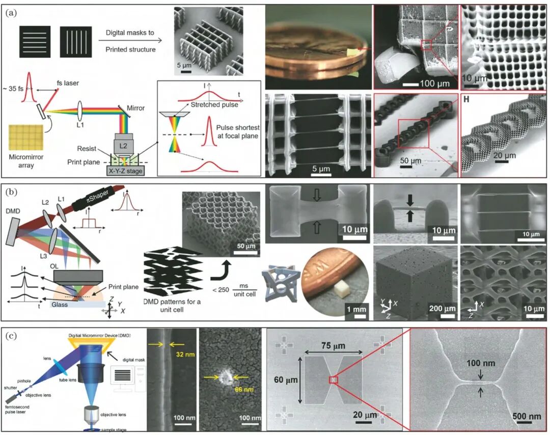

投影微立体光刻的另一个改进领域是大面积打印的同时实现更小的特征尺寸,而双光子聚合可以减小特征尺寸并超越衍射极限。为了以分层扫描的方式实现双光子聚合,不能直接将面投影的超快激光应用于PμSL系统,因为这会导致轴向分辨率变差。2005年,Zhu等[154]提出了飞秒激光脉冲时空聚焦的概念:激光脉冲首先通过位于4f系统焦平面处的光栅,在空间上扩展频率,空间分散的激光光谱在共轭平面被重新组合和重新聚焦,形成厚度为几微米的平面光片,降低纵向光斑尺寸并提高纵向分辨率[155]。DMD凭借其固有的衍射特性和可快速编程能力,已在时空聚焦系统(如3D显微镜)中获得广泛应用[156-157]。2019年,Saha等[49]展示了基于DMD的飞秒投影双光子光刻(FP-TPL)技术,如图10(a)所示,并采用该技术实现了时空聚焦的可调控亚微米3D打印。在此技术中,DMD同时起到闪耀光栅和可编程掩模的作用。图10(a)展示了可编程飞秒光片的形成以及FP-TPL实现的分层扫描概念,FP-TPL通过将设计图案编程到DMD生成待打印3D零件的一层。FP-TPL系统的最佳打印速率为10~100mm3/h,横向打印分辨率为140nm,轴向打印分辨率为175nm。2021年,Xu团队[50]提出了一种多光子打印与时空聚焦相结合的方法,实现了快速、逐层和连续的微米、亚微米级三维结构的打印,如图10(b)所示。该方法的基本原理是:将DMD芯片的微镜阵列作为光栅,实现再生放大飞秒激光脉冲的色散;将激光脉冲中不同波长的光束分离,以降低脉冲强度,使得激光脉冲即便照射光刻胶也无法使其聚合。然而,这些不同波长的光束经物镜重新会聚时会组合成高强度的脉冲,导致焦平面处的光刻胶聚合。因此,该方法可实现的最小打印高度为1μm,最小线宽为0.4μm。2021年,Duan团队[158]搭建了一套基于DMD面投影的高分辨纳米光刻系统,如图10(c)所示,利用超快激光的非线性光学效应和非化学放大光刻胶的非线性固化特性,获得了线宽仅为λ/12(32nm)的纳米线,并且高效制备了数百微米尺度与纳米尺度并存的跨尺度微纳结构。上述基于DMD高分辨面投影的亚微米3D打印技术,非常适合在微纳米光学、生物工程、微机电系统、机械工程材料和医疗保健等领域应用。
2万字干货:光固化微纳3D打印技术的发展现状与趋势的图15
图10 DMD面投影立体光刻。(a)基于 DMD的飞秒投影双光子光刻技术及其制备的具有亚微米特征尺度的厘米级三维 结构和微纳悬臂结构[49];(b)基于时空聚焦的 DMD投影多光子光刻技术及其制备的悬浮线图案、微纳悬线结构和宏 观超材料结构[50];(c)基于 DMD的飞秒面投影纳米光刻技术及其制备的纳米线、纳米点结构以及跨尺度微纳结构

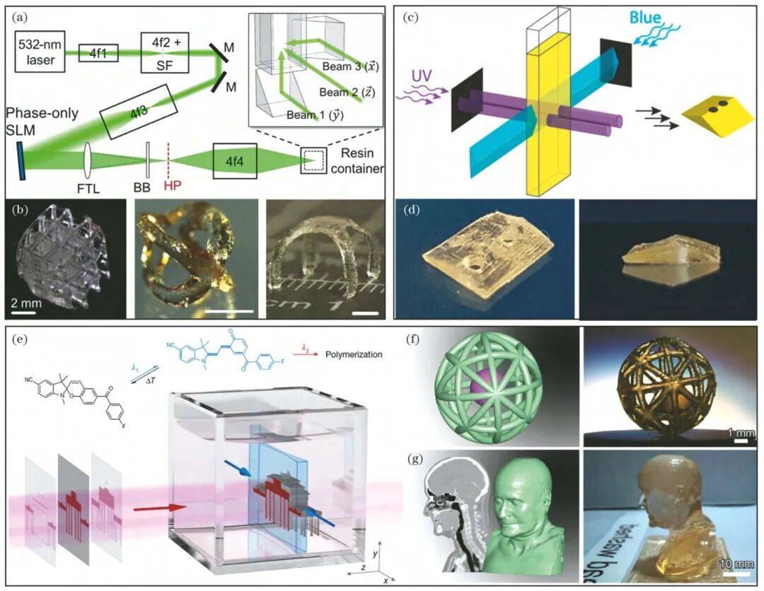

层扫描3D打印系统具有类似于显微镜的光学系统,因此,许多新兴的成像方法很容易在3D打印系统(例如,受光片显微镜启发设计的3D打印系统)中实现。然而,由于所有层扫描和点扫描3D打印都涉及堆叠打印层和体元以生成3D部件,这可能会降低3D打印部件沿堆叠/打印方向的力学性能。因此,能够一体成型三维零件的体投影打印方法变得越来越有吸引力[159-164]。与点扫描法、层扫描法不同,体投影是指在整个三维工作空间中控制每个体元的曝光剂量或强度,当所需位置处的强度或剂量超过聚合阈值时,形成3D结构。2017年,Shusteff等[159]首次提出基于光聚合的体积制造方法,如图11(a)所示。利用相位LC-SLM生成X、Y、Z方向的全息图,使三个方向全息图案形成的光场再次通过两个45°棱镜后在光刻胶中叠加,控制相交3D空间中的光强度超过阈值而发生固化反应,清洗掉未固化的光刻胶便可形成三维零件,如图11(b)所示。这些结构以单次曝光的形式可在5~10s的时间内打印完成。2020年,Li等[160]选用一种蓝光诱导聚合而紫光抑制聚合的亚硝酸丁酯作为光引发剂,利用蓝光和近紫外光在两个垂直照射模式下分别独立地引发和抑制聚合反应,在本体树脂中实现了三维体聚合图案化,如图11(c)~(d)所示。2020年,Regehly等[161]提出一种双色交叉光体积3D打印技术,如图11(e)~(g)所示。该技术使用可光切换的光引发剂,通过不同波长的光束相交,诱导有限体积内的单体在线性单光子激发下局部聚合。这项技术可以实现25μm的分辨率和高达55mm3/s的打印速率。当使用上述方法制备微纳尺度结构时,可使用更高缩放率的光束传输系统实现微纳尺度结构的3D打印。
2万字干货:光固化微纳3D打印技术的发展现状与趋势的图16
图11 体投影立体光刻。(a)~(b)一步成型的体制造方法及其打印的各种任意三维结构[159];(c)~(d)双色光引发-抑制 的体3D打印方法及其打印的三维物体[160];(e)~(g)双色交叉光体积3D 打印技术及其制备的笼中球和解剖模型 结构

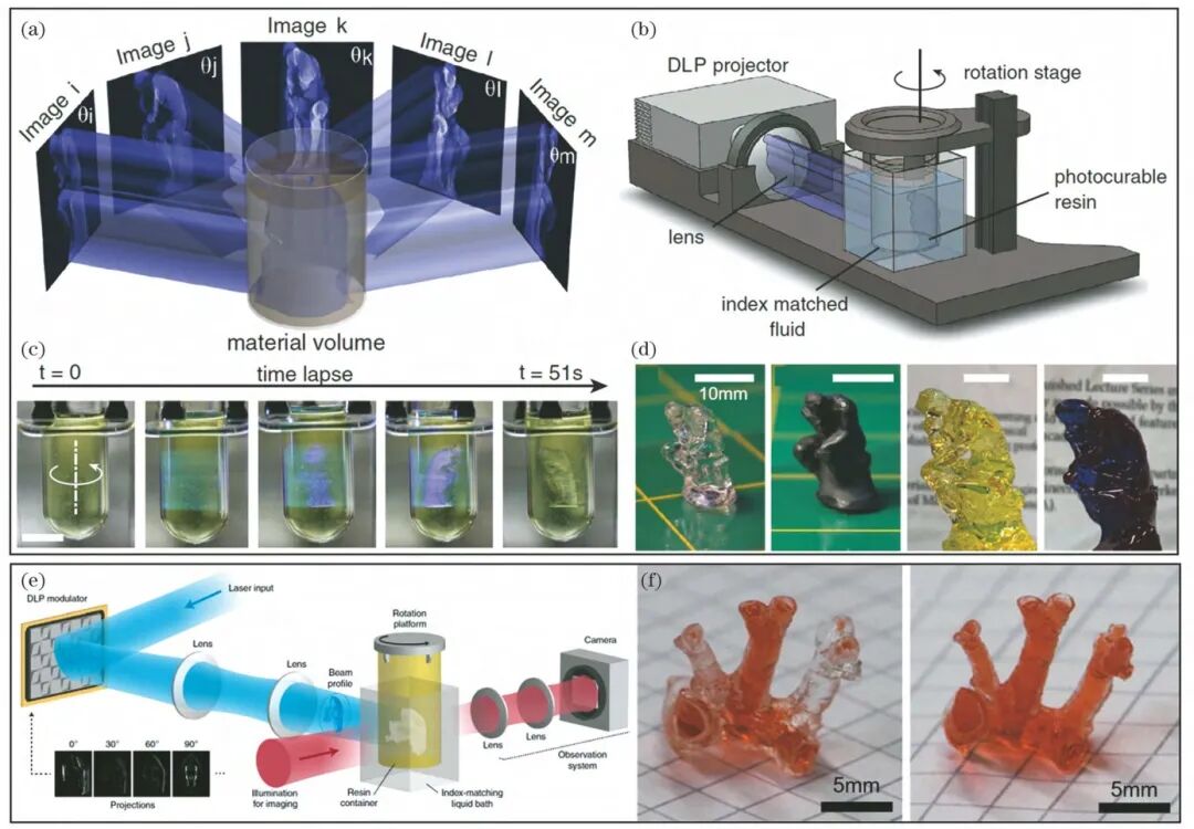

另一种从先进显微镜成功衍生出的3D打印技术是基于层析重建的体制造3D打印技术,也称为计算轴向光刻(CAL)技术[162-164]。根据计算机断层扫描的概念,该技术通过恒定的转速照射树脂来控制3D结构的曝光剂量[163]。图12(a)、(b)分别显示了CAL打印原理和系统配置。打印原理为:先将目标三维结构分解为沿中心旋转对称的、不同角度的二维切面图像数据,然后利用数字光处理(DLP)系统将二维图像连续投影到旋转光刻胶中。为了减少光的折射,将圆柱形光刻胶液缸浸入折射率匹配液体中。图12(c)、(d)显示了使用不同材料通过CAL系统制造的各种厘米级3D结构,这些结构的制造时间从30s到120s不等,证明了该系统在获得较高表面平滑度的同时,能够制造复杂、无支撑和软材料结构。在计算机层析成像中,由于投影过程中光源的变化,CAL打印系统的分辨率仍然限制在300μm,这是不可避免的,并可能导致打印对象变形。Loterie等[164]基于low-tendue照明系统设计了一种具有更高特征分辨率的层析打印系统,如图12(e)所示,该系统通过采用集成闭环反馈系统来精确控制整个工作空间中树脂的光聚合动力学,以提高目标3D零件的逼真度。图12(e)显示了层析3D打印系统,其反馈系统由观察相机实现和照明光束实现,照明光束垂直于打印光束。通过相机记录实时打印的体聚合结构的图像,然后将图像发送到反馈模块,并相应调整投影图形的光场信息,以实时控制曝光剂量。一旦引入反馈,厘米级3D结构可以在不到30s的时间内制造完成,同时获得正胶80μm和负胶500μm的特征尺寸结构。通过比较有反馈和无反馈的断层3D打印动脉可知,反馈系统有助于提高印刷逼真度,如图12(f)所示。有反馈的3D打印动脉的分辨率相比无反馈的高约10倍,体积生成速率比双光子聚合高4~5个数量级。尽管光刻胶的三维空间扩散效应导致分辨率有限,但与点扫描和层扫描方法相比,体积制造方法在打印产量、保真度和表面平滑度方面表现良好。同时,这种方法为在微纳尺度上快速打印3D结构开辟了一条新途径,在未来功能组织或器官建模等生物工程领域具有广阔的应用前景。
2万字干货:光固化微纳3D打印技术的发展现状与趋势的图17
图12 基于层析重建的体投影立体光刻。(a)~(b)基于层析重建的体3D打印原理和装置示意图[163];(c)~(d)制备流程 和3D几何结构[163];(e)~(f)集成反馈系统的高分辨率层析3D 打印系统,以及在有/无反馈模式下制备的高保真 度结构

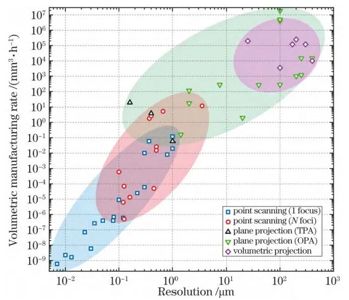

现有的3D打印技术都要面对打印精度与打印产量的权衡问题,且都存在着3D结构打印保真度与可靠性不协调的难题[165-169]。图13展示近些年不同类型光聚合微纳3D打印技术的工艺性能比较。例如:传统的双光子3D打印技术,其打印分辨率可达0.1μm,但点扫描的串行写入模式使其打印速率极低,打印速率一般小于1mm3/h,如图13中的蓝色区域所示[43,47,63-64,77,94-103,105-110,112-118,124-125],而且对环境的稳定性要求极高。制备大尺度结构时,打印耗时太长,导致可靠性降低,打印一致性很难保证。采用多焦点并行写入可以提高打印速率,但提升的产量有限,如图13中的红色区域所示[47,78-80,128-133,138-140,142-145]。传统的面投影光固化3D打印(单光子吸收)采用的是液态光刻胶与DMD投影光逐层打印的方法,曝光剂量的累积效应对光固化胶的吸收特性有着严格的要求,易导致打印结构展宽,尤其是打印大深宽比微结构时失真情况比较严重。该方法打印的特征尺寸一般大于10μm,打印面积为数平方毫米,打印速率一般小于104mm3/h,采用CLIP技术可将打印速率提高到107mm3/h,如图13绿色区域内的绿下三角数据所示[36,46-50,150-153]。为了兼顾打印分辨率,将面投影与双光子聚合结合,可使打印分辨率达到约100nm,但打印速率会降低至102mm3/h水平,如图13绿色区域内的绿上三角数据所示[47,158]。体增材制造的分辨率普遍约为100μm尺度,但其打印速率相较面投影立体光刻普遍提高1~2个数量级,如图13紫色区域数据所示[47,159-161,163-164]。
2万字干货:光固化微纳3D打印技术的发展现状与趋势的图18
图13 不同类型光聚合微纳3D打印技术的工艺性能比较

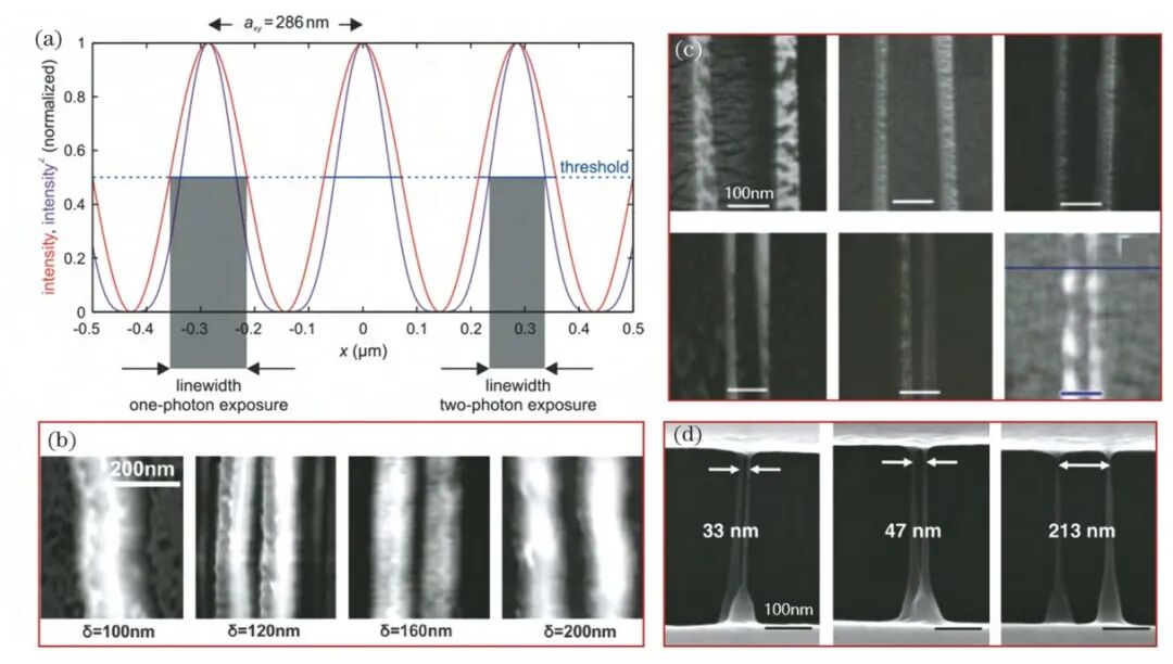

值得注意的是,虽然上述微纳3D打印方法实现了较小特征尺寸微纳结构的制备,但并不意味着光刻分辨率较高。在显微成像领域,根据阿贝衍射极限,横向分辨率是纳米线条的最小周期,因此,最小光刻线条的周期由光源波长、成像系统的数值孔径决定[如图14(a)所示],一旦光学成像系统固定,衍射极限即确定。然而,必须要指出的是,虽然图像的分辨率受到衍射的限制,但通过精确的功率控制,物体的最小特征尺寸可以突破衍射限制。例如,对于基于点扫描的3D打印系统,其打印分辨率就可以突破衍射极限,获得10nm特征尺度的纳米线结构,但是相邻扫描光束之间的邻近效应使得纳米线间距依然无法缩短,无法超越衍射极限[170-172]。虽然采用两次扫描制备的相邻纳米线间距可以小于衍射极限,如Wollhofen等[124]、Gan等[125]、Wang[105]等分别获得了最小线间距为120,52,33nm的双线结构,如图14(b)~(d)所示,但是这种前后顺序扫描的策略牺牲了打印速率,不适用于面投影光刻技术。对于高效率的面投影3D打印系统,光刻图案密度(最小线周期)受衍射极限的约束,无法一次成型高密度、高分辨率的纳米线阵列结构。现有的无掩模(直写、投影)光刻技术采用空间光场调制组件可以实现任意图形的光刻,然而由于调制的光场自由度较低,一般仅对光场的振幅或者相位进行空间调制,打印分辨率普遍不高。因此,无掩模光刻的发展方向之一就是对“数字掩模”的空间光场进行像素化的多自由度(如振幅、相位、偏振、空间位置等)调制,并且结合已有的移相掩模、光学临近修正、多重曝光技术、反演计算光刻技术等分辨增强技术,在增强打印分辨率的同时提高图形制备的保真度并减小光刻图形的畸变。
2万字干货:光固化微纳3D打印技术的发展现状与趋势的图19
图14 微纳3D打印的最小线间距结构。(a)线阵列曝光条件下的衍射极限光强分布曲线,计算使用的光波长为800nm, 数值孔径为1.4[120];(b)采用STED光刻制备的不同线间隔的双纳米线结构[124];(c)采用 STED 光刻在不同抑制 光照下制备的双纳米线结构[125];(d)采用传统 TPP光刻制备的不同线间隔的双条悬空纳米线结构[105]

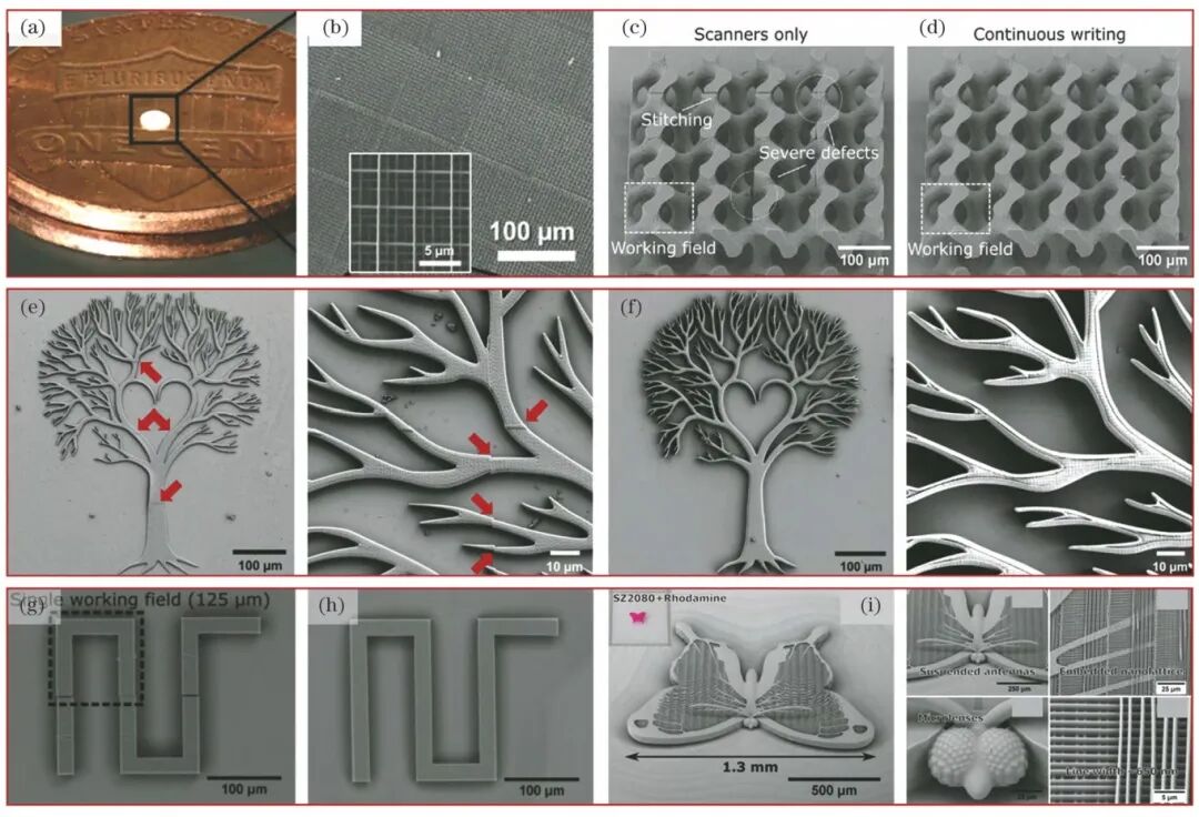

第二,实现大尺度、高精度三维结构的增材制造,即厘米级尺度和微/纳米级分辨率3D结构的制造。原理上,通过光聚合实现的宏观3D零件的制造可以通过点、面、体扫描和混合扫描以及牺牲打印时间来实现,但每种制造方法都有其优劣势[173-182]。面、体投影制造方法都存在分辨率低的问题,且在高速连续扫描时结构易变形。点、面混合扫描制造利用大行程X-Y-Z位移台和振镜扫描仪的组合,可以获得光学扫描在精度和速度上的优势,同时可以获得大范围机械扫描在打印尺度上的优势,是目前大尺度、高通量、高精度微纳3D打印的理想选择。然而,这种混合扫描方式面临着高精度子场拼接的问题[177-178],不可避免的扫描坐标误差和场边缘拼接误差会削弱整个结构的一致性和保真度,如图15(a)~(i)所示,并损害微纳结构预期的光学或力学性能[183-184]。
2万字干货:光固化微纳3D打印技术的发展现状与趋势的图20
图15 微纳3D打印的大面积拼接结构。(a)~(b)宏观尺度的泡沫盘结构(直径1.5mm,厚100~150μm),由单层尺寸为 100μm×100μm×16μm 的木堆块拼接构成[177];(c)~(d)仅采用振镜拼接扫描以及采用同步线性平台和振镜连续 扫描打印的3D陀螺结构[178];(e)~(f)分别使用高倍显微镜物镜(63×,数值孔径为1.4)和低倍显微镜物镜(20×, 数值孔径为0.5)打印的世界树结构,其中低倍物镜使用的是拼接方案[179];(g)~(h)仅使用振镜扫描器,以及使用线 性位移台和振镜扫描器同步连续扫描打印的结构[166];(i)采用线性位移台和振镜扫描器同步连续扫描打印的一只 宏观尺度的蝴蝶
随着扫描坐标误差不断累积,相邻3D零件之间会出现拼缝。一个潜在的解决方案是实时位置校正。然而在实践中很难实现这一点,因为如此小的误差需要具有极高精度的工作台。为了解决这一问题,Jonušauskas等[166]提出了一种宏观尺度亚微米3D打印技术,该技术通过振镜扫描器和线性位移台进行同步连续扫描,如图15(g)~(i)所示。采用复杂的同步算法将线性运动分配给光学和机械扫描,然后将拼接错误巧妙地分配到整个结构中,结果表明,线性位移台和振镜扫描器的同步实现了无缝合、大规模和无失真结构的高产量打印。采用该技术可以实现亚微米分辨率宏观结构的打印,其中体元体积为0.17μm3,打印产量为32609voxel/s。另外,光刻胶在快速固化过程中会发生收缩,从而导致3D零件变形[178,185]。当结构固定在基板上时,在离基板较远的位置,变形会急剧恶化。此外,打印并拼接两个3D部件时,后续的激光光斑会因折射率失配被已固化结构调制,影响后续拼接3D部件的打印。通过优化打印策略,可以解决这两个难题。打印大尺度3D物体时,更好的打印策略是在水平方向(而不是垂直方向)制作和拼接打印元素,以避免变形问题。拼接参数也可以通过调控扩散速率和光敏树脂浓度进行优化。除了上述技术之外,研究人员还提出了两种可行方法,用于亚微米分辨率的大尺度3D打印。第一种方法是通过光场调制来控制激光光斑的曝光剂量或结构化图案[186-188]。打印过程实时优化参数,打印参数可根据待打印/待拼接区域的几何结构变化,如,灰度3D打印技术可以实时变更打印体元的体积[188],可以兼顾打印精度和结构件的尺度,且成型的3D模型表面很光滑。第二种方法是通过引入实时反馈系统来纠正扫描误差[189],其中掩模图案与图像识别技术相结合可以实现自动化高精度拼接。值得注意的是,这两种方法对算法的运算速度和控制系统效率要求很高,可能会影响扫描速度。因此,还需要更多的研究来探索这些技术。

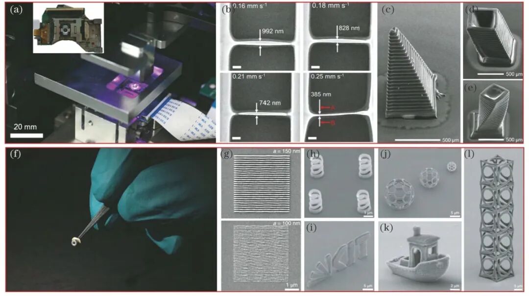

第三,显著降低打印微纳结构的制造成本。材料和设备是降低打印成本的两大限制性因素。由于微纳3D打印配套工艺单一、打印材料种类稀少且价格昂贵,目前开发的微纳3D打印设备一般只能用于高端科研、生物医疗、生物科技、微电子等领域进行高度定制化微纳结构的制备,难以应用在低成本、批量化的工业生产中。由于传统的基于光聚合的3D打印设备一般包含价格昂贵的激光器、高精度位移台等,因此仍需要开发一种简洁、经济、有效的能在纳米尺度上打印三维结构的方法。Chang等[190]和Rothenbach等[191]都提出了使用高清数字多功能光盘的光驱模块进行3D光聚合的方案。在该方案中,低廉、量产的光驱模块中含有可微调的二极管激光器,能够将打印分辨率从几十微米调整到几百纳米,不需要昂贵的飞秒激光器。这种打印系统可以实现385nm的横向分辨率,优于市面上任意一款STL打印机,如图16(a)~(e)所示。Hahn等[192]和Braun等[193]用两步吸收取代双光子吸收,将其应用于3D激光纳米打印机。他们的打印系统没有使用价格昂贵的飞秒激光器,仅使用了功率约为100μW、波长为405nm二极管激光器作为光源。虽然该激光器的体积只有几立方毫米,但依然可达到100nm的打印分辨率,如图16(f)~(l)所示。该打印系统的体积小,为未来3D激光纳米打印机的成本降低几个数量级铺平了道路,同时该打印系统保持甚至超过了传统双光子3D打印系统的空间分辨率。总之,成本的大幅降低以及尺寸的大幅缩小,可能会大大推动激光3D纳米打印机在未来工业中的进一步应用和发展。
2万字干货:光固化微纳3D打印技术的发展现状与趋势的图21
图16 低成本微纳3D打印系统和微结构。(a)3D 打印机将高清数字多功能光盘 (HDDVD)的光学拾取单元 (OPU)作 为核心光学模块,通过聚焦 405nm 波长激光束来固化光聚合物[190];(b)~(e)3D 打印的纳米线结构(宽度依次为 992,879,769,385nm)及 塔 状 结 构[190];(f)用 于 两 步 吸 收 的 3D 纳 米 打 印 机 的 半 导 体 激 光 二 极 管,工 作 波 长 为 405nm [192];(g)打印的二维线光栅结构[192];(h)~(l)打印的各种三维纳米结构
