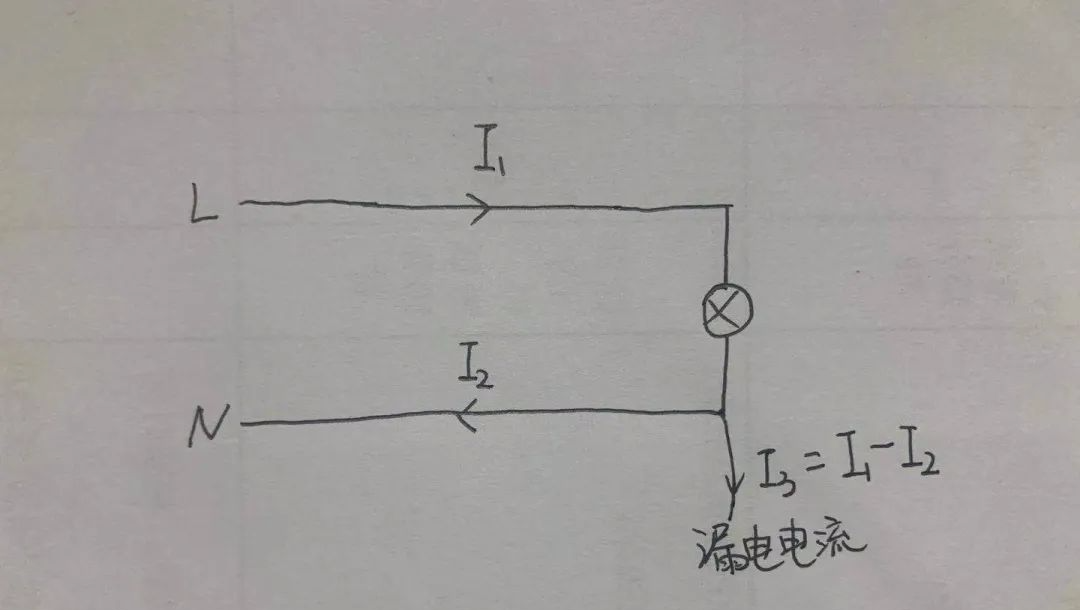

我们都知道,漏电开关主要是检测线路零线和火线电流大小是否相等来判断线路是否漏电。在单相线路中,正常情况下零线火线电流大小相等、方向相反。线路发生漏电时,就会有一部分电流流入大地,此时零线火线电流大小就会不一致,它们的电流差正是漏电电流大小。
漏电开关跳闸,把火线和零线对换就不跳了,这是什么原因?的图1
当漏电开关检测到零线火线电流之差超过动作值,就会发出信号使开关跳闸。常用的漏电开关漏电动作电流一般为30mA,也就是当零火线电流差超过30mA,漏电开关就会动作。

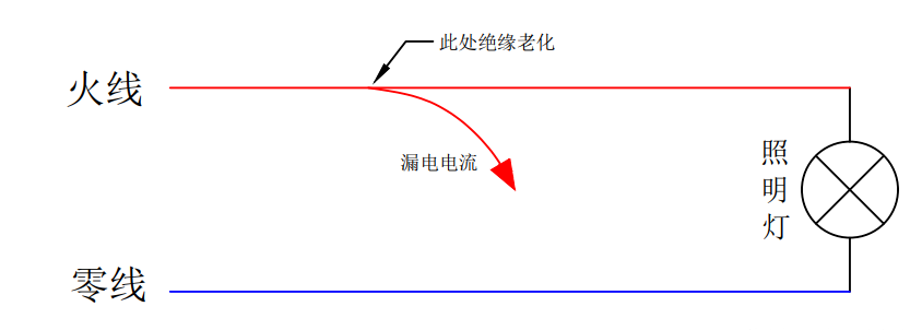

假设现在有一个照明回路,该照明回路分别由一条红色的火线和一条蓝色的零线组成,并给照明灯供电。
1. 假设由于某种原因,该线路里红色火线绝缘老化、但是蓝色零线绝缘能力正常,那么就会有部分电流通过火线流向大地。由欧姆定律可知,此时漏电电流=火线电压÷绝缘电阻。

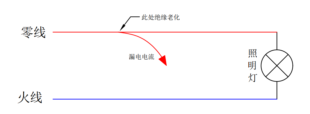

2. 如果此时把电源火线零线调换过来,如下图所示。那么也会有部分电流通过零线(红色电线老化处)流向大地。由欧姆定律可知,此时漏电电流=零线电压÷绝缘电阻。
漏电开关跳闸,把火线和零线对换就不跳了,这是什么原因?的图3
由于火线对地电压高,漏电电流非常大,会引起开关跳闸;零线对地电压低、只有几伏,漏电电流非常小,难达到漏电开关动作值,不容易引起开关跳闸。
综上分析可知,这种方法只适合于火线绝缘破坏、而零线绝缘完好的情况。如果火线和零线绝缘都被损坏,那把火线零线调换一下也一样会跳闸。

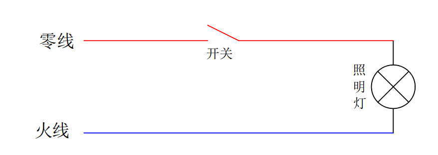

我们都知道,在电路中开关必须控制火线,这是安全规范,必须遵守。如果开关控制零线,只要开关断开,那零线火线都带电,有非常大的安全隐患。
漏电开关跳闸,把火线和零线对换就不跳了,这是什么原因?的图4
正常情况下,火线用红色、零线用蓝色,并且开关接在红色的火线上。如果因为漏电开关跳闸就把电源火线接在蓝线,把零线接在红线上,那就变成了开关控制零线了,必定会带来安全隐患。
如果遇到这种情况,临时应急一下,勉强可以,千万不能长期使用。最后,奉劝各位别耍了小聪明,最后带来更大的恶果。
