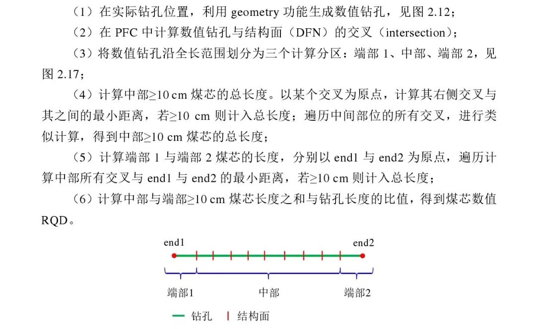

昨天晚上有位同学问了一个问题,如何实现在离散断裂网络DFN中计算RQD【Deere's RQD---现代岩体工程分类方法的基石 (Part II)】,他已经给出了计算思路,如下图所示:(1) 使用geometry生成钻孔;(2)计算钻孔与DFN之间的intersection;(3) 把钻孔分为三个计算分区:端部1[fracture.intersect.end1]、中部和段部2[fracture.intersect.end2],分别计算三个分区大于10cm的长度,然后即可得到RQD的值。

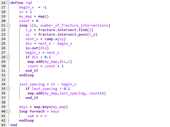

与这位同学给出的思路稍有不同,我没打算分区,而是计划直接在代码中进行判断。使用
fracture.intersect.find( )获取交点的指针,然后使用fracture.intersect.pos1( )获取交点的坐标,由于纵坐标为0,因此只用comp.x()获取x坐标即可。通过两个点的坐标相减即可计算出两点之间的距离,然后判断长度dis是否大于0.1,如果大于0.1,那么把这个距离储存在数组map()中【FISH: 使用MAP数组实现loop foreach】,循环计算7个交点之间的距离,最后计算并判断最后一段距离。这个过程的代码如下图所示:
如何在离散断裂网络DFN中计算RQD指标的图4
最后用大于10cm的长度总和sum除以钻孔长度2m,即可求出RQD的值。
