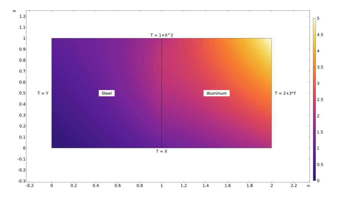

在下面的示例中,在一个由两个具有不同材料属性的正方形组成的矩形中研究了稳态热传递。
如何在 COMSOL 中评估应力的图1 由正方形钢和正方形铝组成的矩形中的温度分布。指定沿所有边界的温度,数值如图所示。

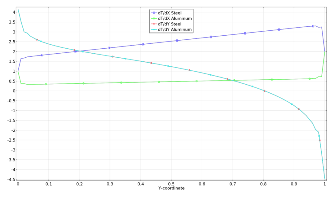

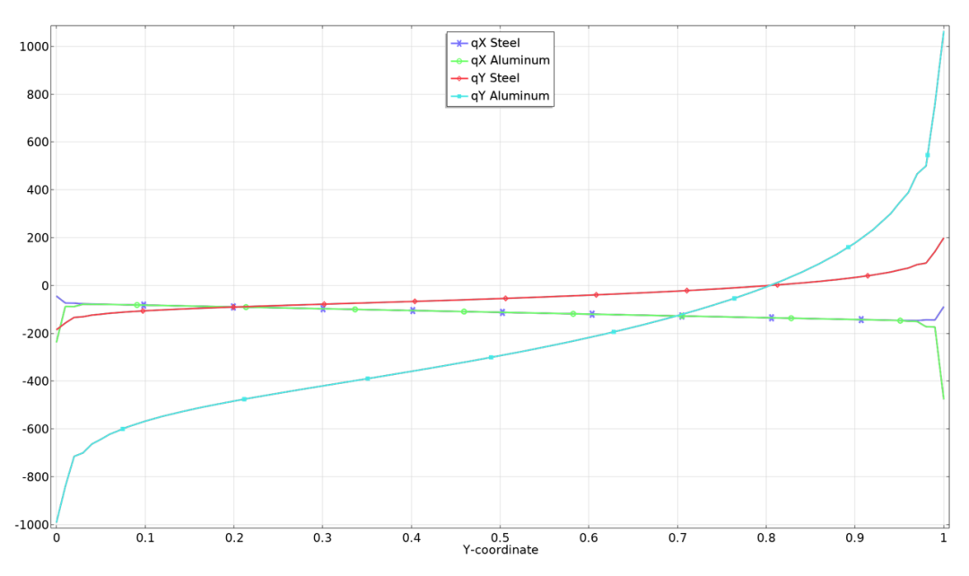

通过绘制沿分隔两个域的边界的温度梯度和热通量,可以可视化连续性。
如何在 COMSOL 中评估应力的图2
沿材料边界的温度梯度。
如何在 COMSOL 中评估应力的图3
沿材料边界的热通量。
正如预期的那样,y 方向的温度梯度以及 x 方向的通量在边界的两侧是相同的。如果对固体力学做同样的设定,我们会发现两个应力分量 如何在 COMSOL 中评估应力的图4 和 如何在 COMSOL 中评估应力的图5,以及一个应变分量 如何在 COMSOL 中评估应力的图6 都连续。另一种看法是,那些可以在自由边界上指定的通量分量在内边界上也必须是连续的。

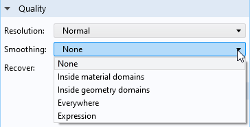

您可以控制是否以及如何应用平均(或使用结果表示术语:平滑)。对于大多数结果表示,都可用使用质量 部分。
如何在 COMSOL 中评估应力的图7
平滑选项。
下表总结了不同的平滑选项:
选择 影响
相邻单元之间没有平滑。
内部材料域
在属于同一材料域的相邻单元之间进行平滑处理。最简单的材料域是一组具有相同材料分配的域。然而,一些物理场接口确实实现了它们自己的定义。例如壳 接口,只有当单元具有相同的材料和厚度并且没有通过折线连接时,它们才属于相同的材料域。请注意,这是添加新绘图时的默认选项。
内部几何域
平滑是在属于同一几何域但不跨越域边界的相邻单元之间完成的。
所有域
在所有相邻单元之间进行平滑处理。
表达式
当布尔、用户定义的表达式计算为非零值时执行平滑。

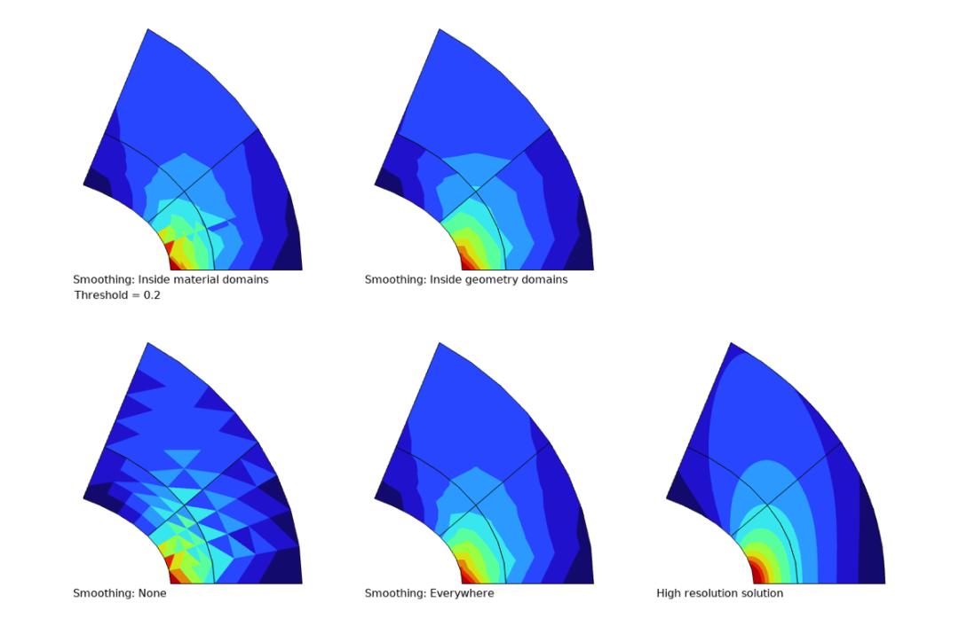

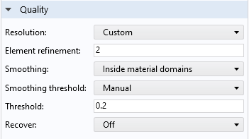

应用平滑时,您还可以使用平滑阈值。这提供了一个限制,即在某个网格节点处之前相邻单元之间的值差异有多大,才会被禁用平滑。我们的想法是你应该得到一个折衷方案,一般来说,在不隐藏明显的不连续的情况下,图形总体上是漂亮且平滑的。
从 COMSOL® 软件 6.0 版本开始,结构力学接口生成的默认应力图就使用了这个功能。默认情况下,阈值被设置为 0.2,但您可以根据需要自定义此值。
如何在 COMSOL 中评估应力的图8
固体力学接口中默认绘图的 质量 部分。使用默认阈值 0.2,可以接受高达 20% 的差异进行平滑处理。
在下图中,在一个具有单一材料的二维固体力学模型中的应力图中显示了不同类型的平滑示例。为了强调效果,使用了一阶三角形单元。这是一个低性能的单元,每个单元内的应变和应力是恒定的。观察这个图时,需要注意的是:
  • 没有任何平滑(左下图),网格中的每个单元都清晰可见。
  • 当在所有单元之间进行平滑处理时(下中图),视觉印象比没有任何平滑处理要好得多。与使用精细网格和二次形状函数生成的“正确”高分辨率解(右下图)的总体相似性并不算太差。然而,高应力区域中的一些细节没有被准确地表示出来。
  • 因为在此示例中只使用了一种材料,所以所有域(中下图)和内部材料域选项之间没有区别。
  • 当使用内部几何域选项(右上图)时,您可以看到域之间的应力跳跃,同时在每个域内应用平滑。如果已将不同的材料分配给各个域,具有内部材料域的图将与此类似。
  • 内部材料域选项用于结构力学的默认设置(左上图)。请注意,在应力被解析得不好的地方,应力的跳跃清晰可见,而在梯度不太明显的地方,轮廓是平滑的。使用这种类型的绘图,您可以获得两全其美的效果:总体上看起来流畅,而分辨率不足的区域也十分明显。
如何在 COMSOL 中评估应力的图9
不同类型平滑的效果。

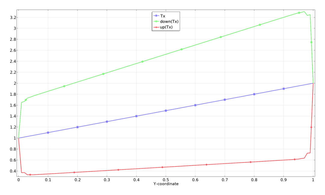

到目前为止,我们一直在研究体积、曲面和等高线图中的平均和跳跃会发生什么。对于折线图,复杂性会增加。如果该线有一个或多个相邻曲面,则需要在两个方向上进行平均:
  1. 沿线方向,与线是否连接到一个或多个表面无关。这可以采用与上述相同的方式完成,并且可以使用相同的质量 设置部分。
  2. 穿过线方向,在相邻表面之间(如果有多个表面)。首先执行该操作并且是无条件的。
如果要绘制的量不应该是连续的,就不再需要平均值;如果您需要在每个边界 (3D) 或域 (2D) 的一个图形,就需要使用特殊的算子。
如果该线表示 2D 中的边界,则可以使用 up() 和 down() 算子指定从哪个域获取结果。“上”和“下”侧分别对应于法线向量在边界上的方向。上述热通量的图就使用了这个方法。下面是在 x 方向重复的温度梯度图,也包括默认的平均结果。显然,当跨越边界存在物理不连续性时,默认平均不是一个好的选择。
如何在 COMSOL 中评估应力的图10
x 方向的温度梯度、平均值和每个域的值。
同样的技术也可用于 3D 内部边界上的曲面图,但在这种情况下,当然只能一次从一侧绘制值。

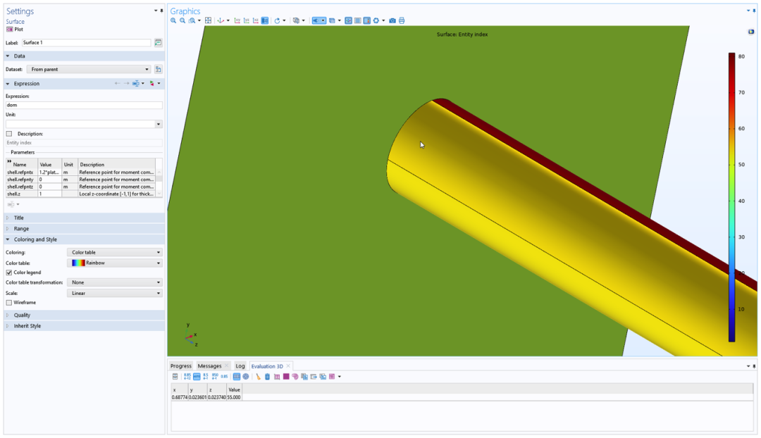

如果所选的线是 3D 中的一条边,事情就会稍微复杂一些,因为可以有任意数量的边界共享这条边。在这种情况下,您需要使用 side() 算子从各个边界中选取值。边算子的语法类似于 side(12,shell.mises),其中第一个参数是边界数。因此,您首先必须弄清楚您需要结果的边界数。一种快速的方法是创建内置变量 dom 的曲面图,然后只需单击预期的边界即可查看其数量。
如何在 COMSOL 中评估应力的图11 使用曲面图查找边界数量。
查找边界数量的另一种方法是移动到模型开发器树中具有边界选择的任何节点,然后将鼠标指针悬停在边界上。边界编号动态就会显示在图形 窗口的左上角。
如何在 COMSOL 中评估应力的图12使用边界选择功能查找边界数量。

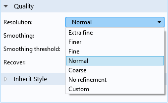

在生成彩色图和折线图后,要绘制的表达式通常在每个单元、单元边界或单元边缘内的几个点处进行评估。评估点的数量由质量 部分中的 分辨率 设置控制。
如何在 COMSOL 中评估应力的图13
分辨率选项。
当选择了预定义的其中一个分辨率,将被评估的点的数量取决于几个因素,如模型大小和空间维度。使用高分辨率通常会在单元内生成更详细的图。但是,这仅在评估的表达式在单元内部实际上具有高度平滑度时才有用。否则,只会造成虚假波动。

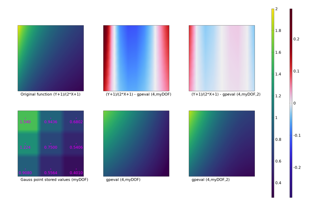

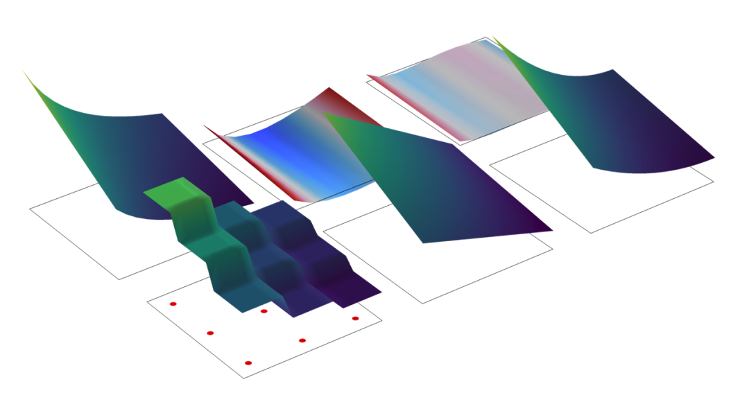

在下面的示例中,针对已经存储在高斯点的场(通过名为 myDOF 的用户定义的因变量)探索了不同的评估选项。该模型由单个 2D 单元组成,x 和 y 坐标范围为 0 到 1。该场由表达式 (Y+1)/(2*X+1) 描述。使用 3 × 3 高斯点方案,因此将存储九个独立的数字。这些值正是在每个高斯点处评估的原始场的值。
如何在 COMSOL 中评估应力的图24不同类型的高斯点数据评估。
如何在 COMSOL 中评估应力的图25相同的数据,由高度图表示。
在左上方的图中,原始函数是可视化的。在它的下方,显示了存储状态 myDOF 的曲面图的行为。在同一图中,高斯点的位置以及存储的值也被显示了出来。默认行为,即高斯点状态由最近的高斯点处的值表示,在这里清晰可见。在这种情况下,一个更好的方法是使用 gpeval() 算子评估平滑场,如底行最右边的两个图所示。这两个图之间的差异是平滑场的多项式阶数。默认是使用双线性场(中下图)。在此示例中,拟合二次场是更好的选择。在中上图和右上图中,显示了平滑场与函数精确值之间的差异。

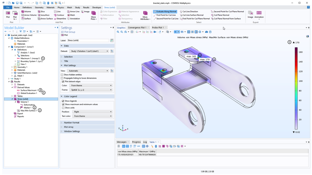

评估最大值
有了上面介绍的工具箱,我们可以处理评估最大值的常见任务。首先,重要的是要认识到没有单一的“正确”方法。唯一的真理是使用非常精细的网格进行分析,以使离散化误差非常小。在现实生活中,这是不太可行的。
话虽如此,通常最好使用高斯点插值结果,因为不太容易出现随机波动。然而,对于所有情况,这可能不是最好的(在“最接近真相”的意义上)结果。
在后处理中,您可以使用不同的方法来获得最大值(下面的 UI 图像中显示了其中的五种)。您可以查看图例上的最大值(请参见下图(1)),也可以添加:
  • 标记子节点,例如,体积图(参见(2))。
    • 标记子节点使用与绘图本身相同的数据进行,因此结果始终一致。
    • 由绘图的质量 部分中的设置控制评估。
  • 像表面最大值/最小值 这样的节点到绘图组(参见(3))。
    • 这些节点有自己的设置。
    • 在高级 部分进行控制评估。
  • 派生值 下的类似表面最大值 的节点(参见(4))。
    • 这些节点有自己的设置。
    • 在配置 部分控制评估。
  • 定义 节点下的最大 算子(参见(5))。
    • 这类算子有自己的设置。
    • 在高级 部分控制评估。
    • 该算子可用于全局评估。
  • 线图的图形标记。
    • 使用与绘图本身相同的数据评估标记,因此结果将始终一致。
    • 由绘图的质量 部分中的设置控制。
  • 派生值下的点计算 节点-如果已知临界点。
    • 几何点将使用相邻边、边界或域的平均值。
    • 截点 数据集中的一个点将从单个单元素的单个评估中获取其值。
如何在 COMSOL 中评估应力的图26 最大值评估的一些示例。
很明显,使用这些方法获得的值不一定相同。一些提示:
  • 如果要突出显示绘图或图形中的峰值,请使用相应的标记 子节点。如果值不一致,查看绘图的人会感到困惑。
  • 如果您想获得最坏情况下的值,请使用抑制平均的评估。
  • 只要使用平滑或应力计算涉及到逐点状态,表面和体积最大值评估可能不会给出相同的值,即使预期最大值在表面处。

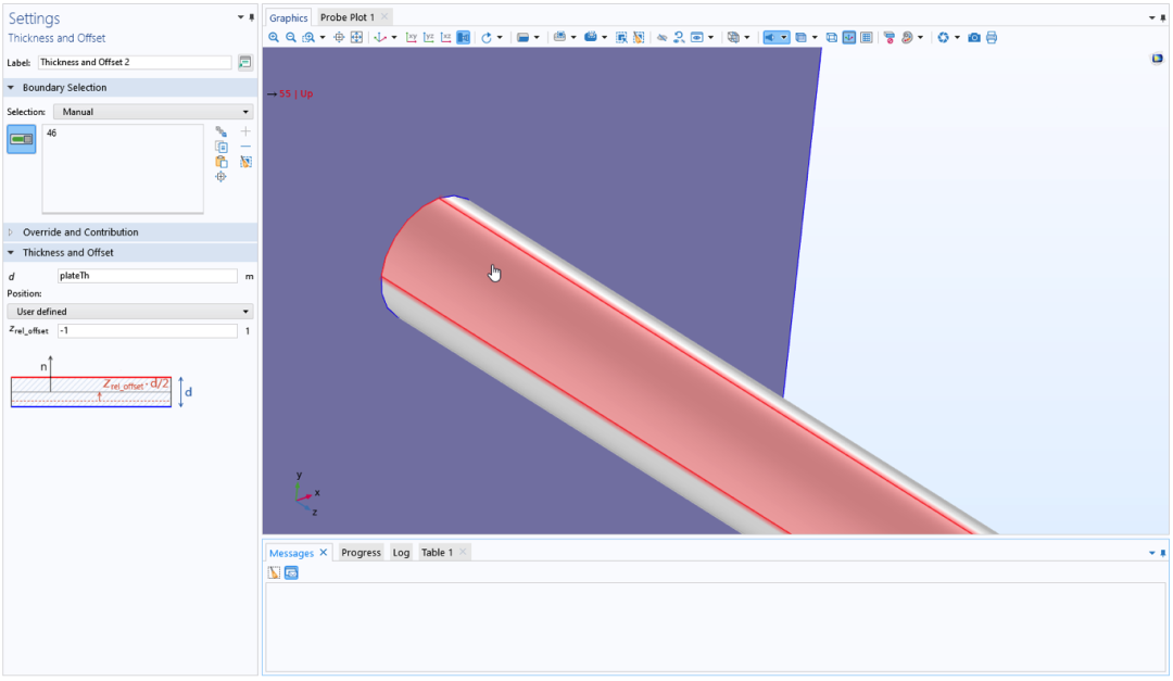

  • 对于结构力学问题,最大应力通常出现在边界处。如果边界没有加载,有一个很好的技巧可以获得准确的结果,那就是在它上面添加一个非常薄的膜,其材料数据与实体相同。这个膜充当一种虚拟应变计。

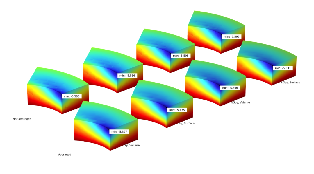

下图显示了评估应力分量最小值的不同选项的效果,使用表面和体积图中的标记。solid.sy 和 solid.sGpy 都使用了平均和不平均绘制。正如预期的那样,未经平滑计算的每个值都高于经过平滑计算的相应值。还可以注意到,如果没有平均,表面和体积评估会给出相同的结果。这是很自然的,因为峰值在表面,所以在两种情况下都探测到相同的峰值位置。
如何在 COMSOL 中评估应力的图27 一些不同评估选项的效果。

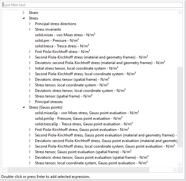

我应该绘制哪些应力结果?
当您要选择绘制结果时,会遇到如下所示的菜单:
如何在 COMSOL 中评估应力的图28
选择应力结果。
可用的确切选项取决于物理场接口以及您使用的材料模型和其他选项。这可能看起来令人不知所措,但有些量比其他量更重要。

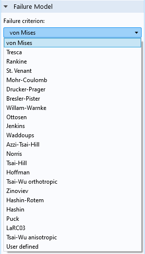

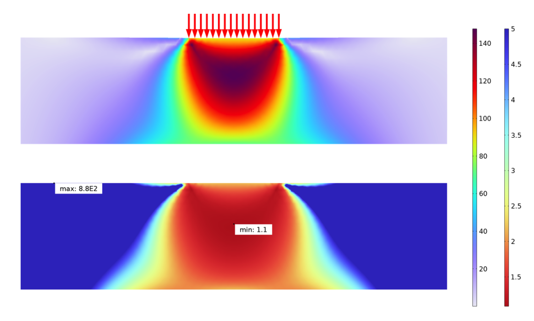

对于各向同性材料,最常见的是使用标量应力测量,例如 von Mises 或 Tresca 等效应力。von Mises 应力很受欢迎,因为它很容易评估,并且因为它可以直接计算例如灵敏度。但是,如果您想安全起见,Tresca 压力是更好的选择。Tresca 等效应力的值比给定应力状态下的 von Mises 应力值大 0% ~17%。在某些工程领域,如压力容器,常用的是 Tresca 应力,有时称为应力强度。
尽管 von Mises 和 Tresca 等效应力对于了解应力状态非常有用,但它们只能用于评估失效风险或找到特定材料类别的“最大负载点”。这些应力测量最初是为预测金属的屈服而设计的,它们对平均应力不敏感。金属在 Mariana Trench(太平洋海底)中并不比在自由空气中更接近屈服!另一方面,土壤或混凝土等材料的失效很大程度上取决于平均应力。压缩状态是稳定的。
现在你可能会问:如果我的材料不是金属,我怎样才能得到一个以红点为临界点的图?答案包含两个部分:首先,如果不引入一些描述故障的材料属性,通常不能这样做。一旦您可以访问这些值,就可以使用结构力学接口中的安全 节点。这个特征可以为许多类别的材料计算不同类型的失效裕度测量值。由于这些标准通常基于压力,因此上述关于压力评估的任何内容也适用于此。
如何在 COMSOL 中评估应力的图29
安全特征中的故障模型。
如何在 COMSOL 中评估应力的图30 土力学问题的 von Mises 应力(上)和安全系数(下)分析。下面的分析使用了 Drucker-Prager 标准。

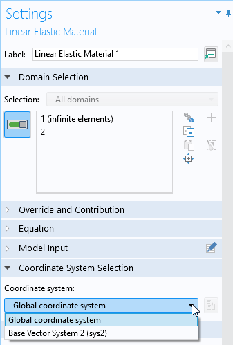

在处理单个应力分量时,您希望在全局坐标系之外的其他方向上进行评估是很常见的。有几种标记为“局部坐标系”类型的结果。这意味着方向是由材料节点中的坐标系选择确定,例如线性弹性材料。
如何在 COMSOL 中评估应力的图31
在材料模型中选择坐标系。
对于各向同性材料,坐标系选择的唯一作用是为结果定义局部方向。对于各向异性材料,选择的主要目的是为材料数据提供参考方向。附带的您会在局部方向上得到应力和应变结果。
