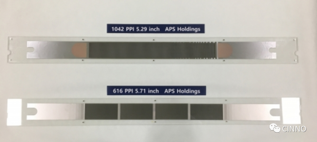

APS Holdings开发的精细金属掩模版(FMM)Stick

据推测,APS Materials直接在研发生产线上进行蒸镀工艺等,是因为产品规格的变化。据了解,APS Materials公司目前已经开发出了可实现1000PPI(Pixel Per Inch)分辨率的FMM,通过1000PPI的Micro OLED显示的开发,对亮度和响应速度要求更高的AR和VR设备的制造成为可能。另外,公司计划年底前开发支持实现3000PPI分辨率的FMM。
有业界人士认为,要将分辨率从1000PPI提高到3000PPI,需要不同于以往的激光设备等。APS Materials公司表示,将以激光平移的方式克服现有的湿蚀刻方式难以实现的高分辨率FMM制作的问题。公司层面的最终目标是实现4000PPI。
