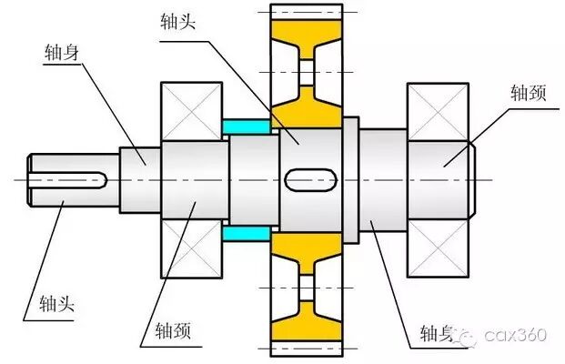

直轴按它们的承载情况不同可以分为转轴、心轴和传动轴三类。
转轴:工作时既承受弯矩又承受扭矩,是机械中最常见的轴,如各种减速器中的轴等;

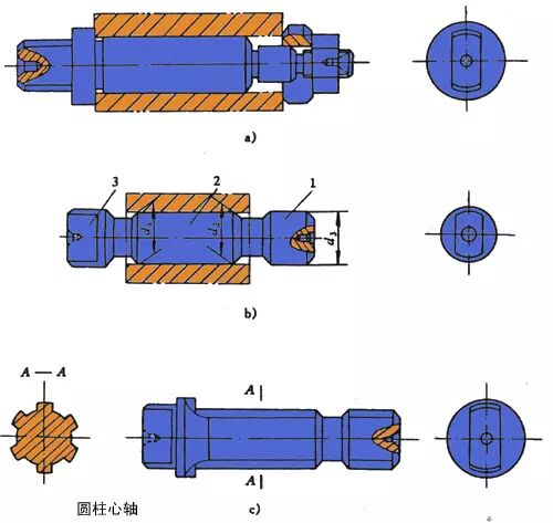

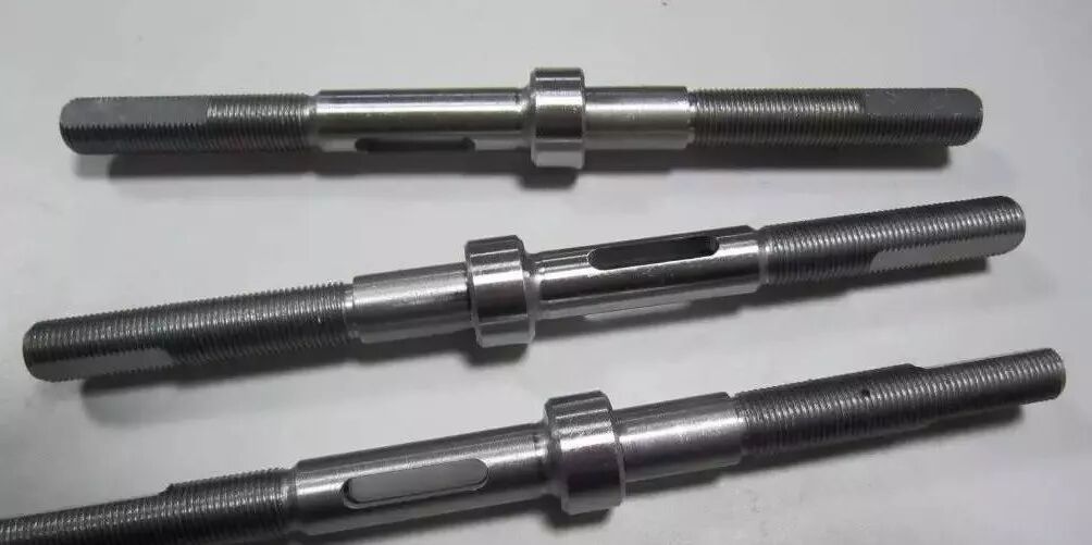

心轴:用来支承转动零件只承受弯矩而不传递扭矩,有些心轴转动,如铁路车辆的轴等,有些心轴则不转动,如支承滑轮的轴等;

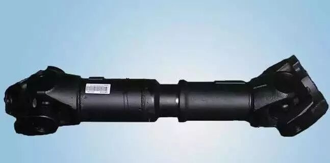

传动轴:主要用来传递扭矩而不承受弯矩,如起重机移动机构中的长光轴、汽车的驱动轴等。轴的材料主要采用碳素钢或合金钢,也可采用球墨铸铁或合金铸铁等。轴的工作能力一般取决于强度和刚度,转速高时还取决于振动稳定性;

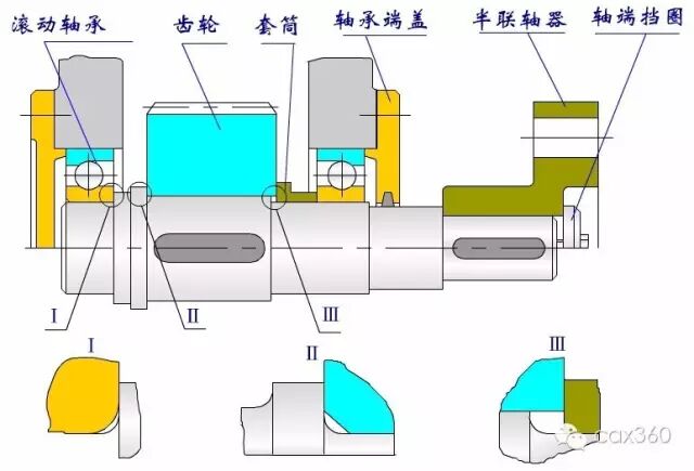

4、轴上零件的轴向定位及固定
轴上零件的轴向定位和固定方式常用的有轴肩、轴环、锁紧挡圈、套筒、圆螺母和止动垫圈、弹性挡圈、轴端挡圈及圆锥面等。

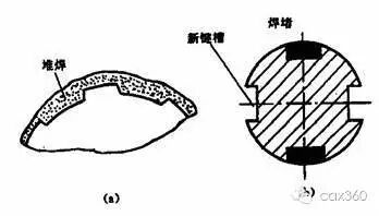

可用气焊或堆焊法修复磨损的齿侧面,然后再以磨损的花键为基础,铣出花键。键槽损伤后,可适当加大键槽或将旧键槽焊堵,并配新键。轴上的螺纹损坏时,应进行堆焊,重车螺纹。
