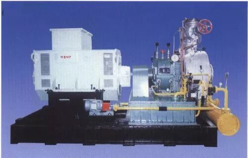

一、转子质量不平衡引起的轴系破坏
根据机组大量运行经验、振动故障诊断实践,国内外轴系破坏事故调查结果归纳,转子质量不平衡是汽轮发电机组最常见的振动故障,它约占故障总数的80%。
随着制造厂加工,装配精度以及电厂检修质量的提高,这类故障的发生率正在逐渐减少,过去国内大型汽轮机厂中只有个别厂家可以对大型汽轮机转子进行高速动平衡,现在几乎全部厂家都可以做。至于发电机转子的高速平衡,各电机厂早已能够进行。现场检修过程中的转子平衡方法也在不断改进。低速动平衡有些电厂已经抛弃了老式的动平衡机,取而代之是使用先进的移动式动平衡机。即便如此,质量不平衡目前仍是现场振动的主要故障。

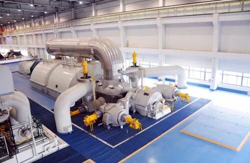

二、动静摩擦
汽轮机转动部件与静止部件的碰摩是运行中常见故障。随着现代机械向着高性能、高效率发展,动静间隙变小,碰摩的可能性随之增加。
碰摩使转子产生非常复杂的振动,是转子系统发生失稳的一个重要原因。轻者使得机组出现强烈振动,严重的可以造成转轴永久弯曲,甚至整个轴系毁坏。
因此,对汽轮机碰摩的诊断和预报无疑会有效地提高运行的安全性,防止重大事故发生。

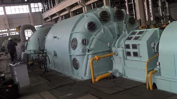

三、汽流激振
汽流激振通常发生在高参数机组的高压转子上,特别是超临界机组,都出现过高压转子轴振过大现象。
涡动震荡自激振动的进动方向是向前的,轨迹是圆或近似圆形。振荡是随振幅逐渐接近偏心率,自激振动的频率接近转子横向的固有频率。
汽流激振的治理
