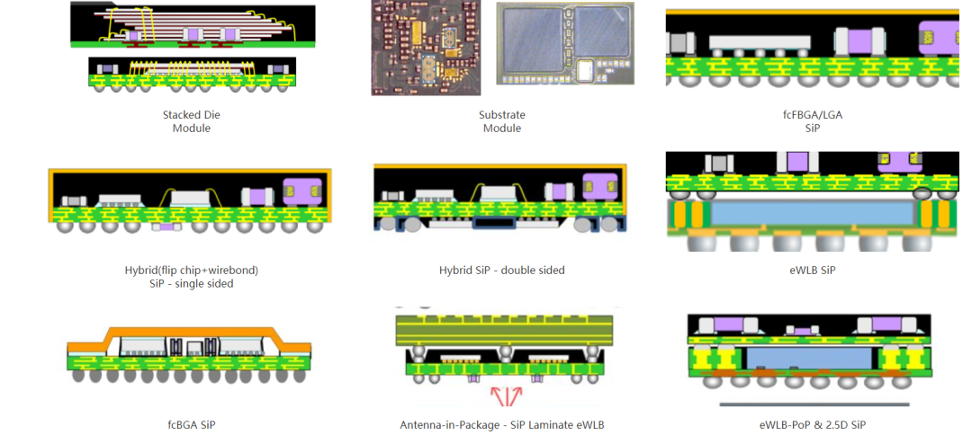

SiP主流的封装结构形式
SiP主流的封装形式有可为多芯片模块(Multi-chipModule;MCM)的平面式2D封装,2D封装中有Stacked Die Module、Substrate Module、FcFBGA/LGA SiP、Hybrid(flip chip+wirebond)SiP-single sided、Hybrid SiP-double sided、eWLB SiP、fcBGA SiP等形式;2.5D封装中有Antenna-in-Package-SiP Laminate eWLB、eWLB-PoP&2.5D SiP等形式; 3D结构是将芯片与芯片直接堆叠,可采用引线键合、倒装芯片或二者混合的组装工艺,也可采用硅通孔技术进行互连。

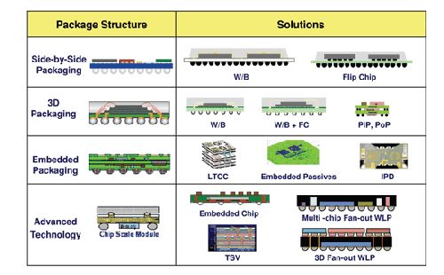

SiP封装技术采取多种裸芯片或模块进行排列组装,若就排列方式进行区分可大体分为平面式2D封装和3D封装的结构。相对于2D封装,采用堆叠的3D封装技术又可以增加使用晶圆或模块的数量,从而在垂直方向上增加了可放置晶圆的层数,进一步增强SiP技术的功能整合能力。而内部接合技术可以是单纯的线键合(Wire Bonding),也可使用覆晶接合(Flip Chip),也可二者混用。
技术分享丨浅谈SiP系列-工艺技术篇的图3
目前世界上最先进的3D SiP 采用 Interposer(硅基中介层)将裸晶通过TSV(硅穿孔工艺)与基板结合。先进封装篇详细介绍。

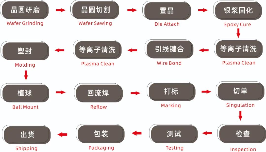

SiP封装工艺流程

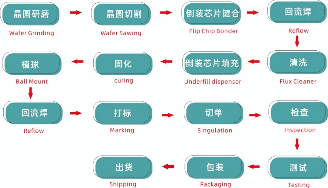

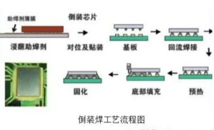

与SiP相关的Wire Bond 、FC、SMT工艺流程如下图:
技术分享丨浅谈SiP系列-工艺技术篇的图4

FC工艺流程图

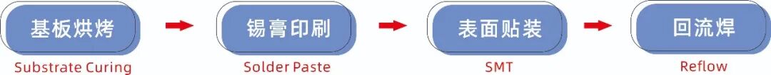

常当Wire Bond 封装中需要对SMT器件进行贴装时,在置晶前完成四道工序: 基板烘烤→锡膏印刷→表面贴装→回流焊;
通常当FC封装中需要对SMT器件进行贴装时,在倒装芯片键合后,进行贴装,并完成回流焊工序。
