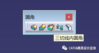

本节我们分享一下最后一个实体圆角命令,三切线内圆角。

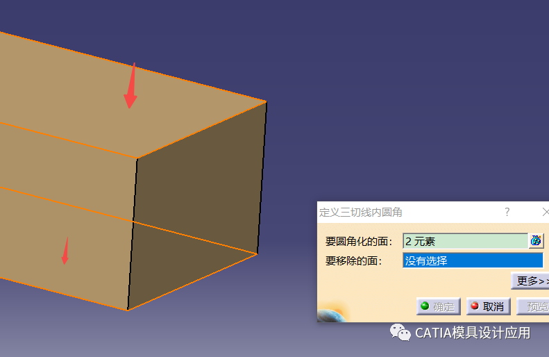

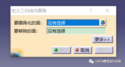

激活命令,弹出如下对话框
教程 | CATIA零件设计之三切线内圆角的图2
对话框只有两行可以输入的内容,命令可见并不复杂。

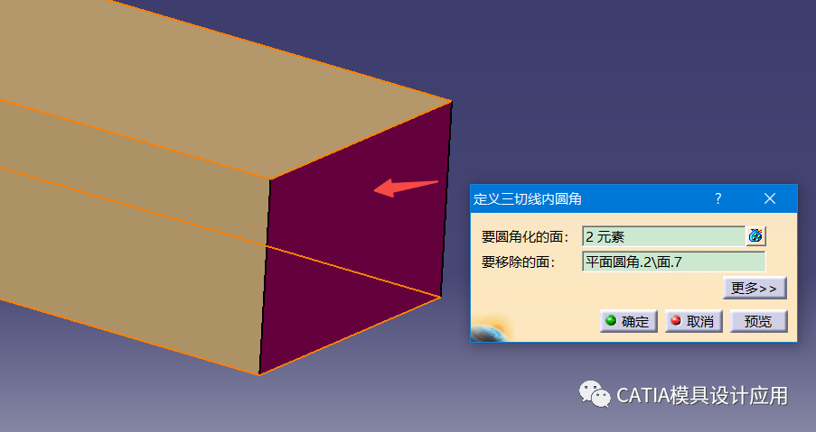

选择上底面和下底面,这两个面是平行的,如何倒圆角呢?
教程 | CATIA零件设计之三切线内圆角的图3

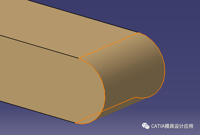

继续选择要移除的面
教程 | CATIA零件设计之三切线内圆角的图4
最后确定,得到如下效果
教程 | CATIA零件设计之三切线内圆角的图5
此时,我们已经获得了两个平行面之间的过渡圆角。

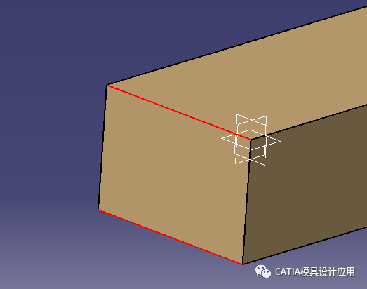

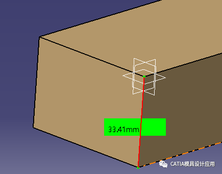

思考一个问题,我们可否对下图连个边线进行倒圆角,达到同样的效果呢?
教程 | CATIA零件设计之三切线内圆角的图6
首先测量两个面的举例,33.41mm,我们的圆角应该是一半,16.705mm到这里是否感觉到有些不妙?还得咱亲自计算……谁不知道我们计算这种东西,还得打开计算机或手机的计算器,暴露脑机算力劣势!!
教程 | CATIA零件设计之三切线内圆角的图7

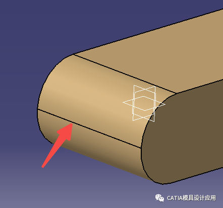

圆角完成如下图所示,在红色箭头位置多了一个边线,除了不美观,好像也不影响什么?
教程 | CATIA零件设计之三切线内圆角的图8

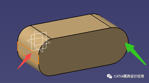

下面,我们改变凸台的高度,如果增加
红色箭头位置多出了平面……,绿色仍旧完美
教程 | CATIA零件设计之三切线内圆角的图9

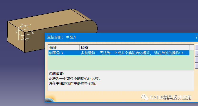

如果减小则左侧报错,右侧的面面圆角仍然保持完美。
教程 | CATIA零件设计之三切线内圆角的图10
