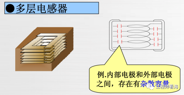

我们平时用的电感元件内部一般就是绕线制作的,这个电感就是自感,下图是典型的多层电感器示意图。
回路电感详细介绍,什么是环路面积?的图4

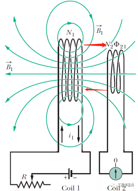

互感反应的是两个线圈彼此之间的作用,当两个线圈彼此靠近时,一个线圈中通入变化的电流,会在另一个线圈中产生感应电动势,如果这个线圈有闭合回路,就会产生感应电流。
回路电感详细介绍,什么是环路面积?的图5
回路电感详细介绍,什么是环路面积?的图6

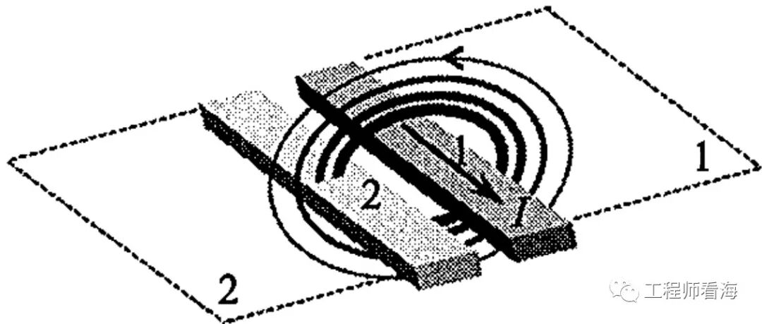

PCB走线也存在自感与互感,其形成原因与上面基本一致。一段导线中通入变化的电流,会在自身的导电平面上产生自感,同时又会在相邻平面上产生互感,自感与互感相叠加共同作用于信号。
回路电感详细介绍,什么是环路面积?的图7
回路电感详细介绍,什么是环路面积?的图8

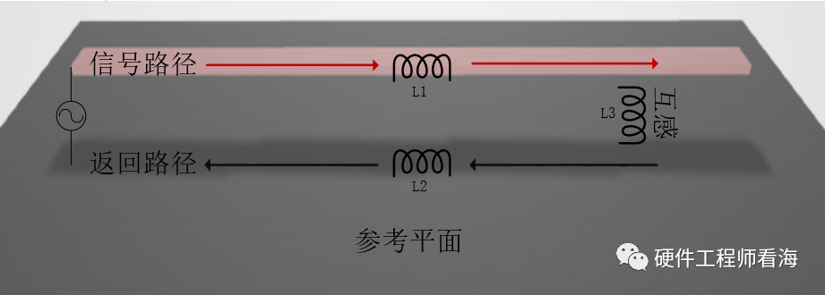

先建立信号路径与返回路径的概念,见下图,信号的传输路径分为信号路径和返回路径,在高速信号走线以及开关回路中,信号层的下面往往有完整的参考平面,回流会自动选择阻抗最小的路径,因此此时的回流路径就是信号路径在参考平面的投影。
回路电感详细介绍,什么是环路面积?的图9
环路电感计算公式:
环路电感 = 信号路径自感 + 返回路径自感 - 信号、返回路径互感
这是一个非常重要的公式!

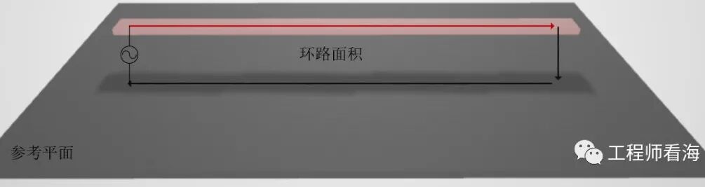

我们通常所说的减小环路面积,指的是减小信号路径和返回路径的距离,距离近了互感就大了,环路电感就小了,这个环路面积是信号与参考层之间的路径,并不单单是信号自身的走线面积,这点我们不要搞混了。
