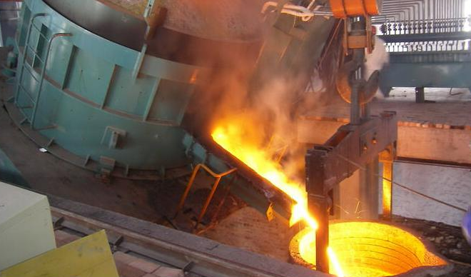

1.1熔炼设备  铸态铁素体球铁对原铁水的质量要求是:化学成分稳定,符合设计要求;好的冶金质量,洁净,无氧化现象;高的出铁温度(一般1500-1550℃)。

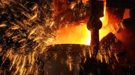

    球化处理  为保证球化处理成功,须注意以下几点:
      1)铁水包的结构要适应工艺要求,一般铁水包的内腔高度与内径之比值为1.0-1.2,有利于镁和稀土元素的吸收。包底应搪成凹坑或堤坝式。
      2)球化剂破碎成适当大小的粒度。粒度过小,容易浮起,氧化;过大,则溶解速度过慢,延长反应时间,铁水降温大。粒度的大小视每次处理的铁水量而言。球化剂最好当天破碎、当天使用,不要久放或受潮。
     3)球化剂的加入量要根据熔炼工艺、出铁温度和原铁水的含硫量来决定。
     4)电炉熔炼时,出铁前要将渣扒净。
     5)球化处理方法要合理。我们采用冲入法,球化剂放入包坑内,应捣紧,上面覆盖孕育硅铁、铸铁屑。不要在铁水包红热时放入球化剂,以免氧化,失去球化能力,出铁时,铁水流不能直接冲入球化剂。铁水流不能太大太小,不能断流。出铁量要尽量准确,上下不能有5%的误差。球化反应结束后,要尽快放入集渣剂,搅拌扒渣,进行后续孕育处理。
