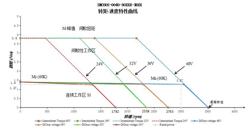

伺服的电机转矩、功率、转速、电压、电流换算公式,只要记住这个就够了
2022年7月12日 10:36浏览:3250 评论:1 收藏:4
方程式中:
P—功率的单位(kW);
n—转速的单位(r/min);
T—转矩的单位(N.m);
9550是计算系数。
电机扭矩计算公式 T=9550P/n 是如何计算的呢?
方程式【7】、【8】、【9】、【10】、【11】中:
P—功率的单位(kW);
n—转速的单位(r/min);
T—转矩的单位(N.m);
U—电压的单位(V);
I—电流的单位(A);
