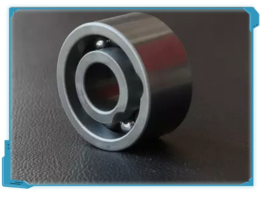

SiC陶瓷的优异性能与其独特结构密切相关。SiC是共价键很强的化合物,SiC中Si-C键的离子性仅12%左右。因此,SiC强度高、弹性模量大,具有优良的耐磨损性能。纯SiC不会被HCl、HNO3、H2SO4和HF等酸溶液以及NaOH等碱溶液侵蚀。在空气中加热时易发生氧化,但氧化时表面形成的SiO2会抑制氧的进一步扩散,故氧化速率并不高。在电性能方面,SiC具有半导体性,少量杂质的引入会表现出良好的导电性。此外,SiC还有优良的导热性。

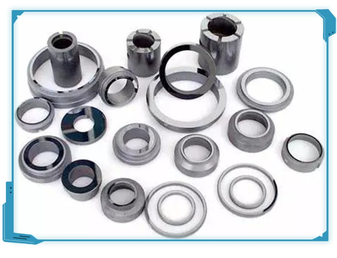

       固相法主要有碳热还原法和硅碳直接反应法。碳热还原法又包括阿奇逊法、竖式炉法和高温转炉法。阿奇逊法首先由Acheson发明,是在Acheson电炉中,石英砂中的二氧化硅被碳所还原制得SiC,实质是高温强电场作用下的电化学反应,己有上百年大规模工业化生产的历史,这种工艺得到的SiC颗粒较粗。此外,该工艺耗电量大,其中用于生产,为热损失。
       20世纪70年代发展起来的法对古典Acheson法进行了改进,80年代出现了竖式炉、高温转炉等合成β一SiC粉的新设备,90年代此法得到了进一步的发展。Ohsakis等利用SiO2与Si粉的混合粉末受热释放出的SiO气体,与活性炭反应制得日一,随着温度的提高及保温时间的延长,放出的SiO气体,粉末的比表面积随之降低。
       硅、碳直接反应法是对自蔓延高温合成法的应用,是以外加热源点燃反应物坯体,利用材料在合成过程中放出的化学反应热来自行维持合成过程。除引燃外无需外部热源,具有耗能少、设备工艺简单、生产率高的优点,其缺点是目发反应难以控制。此外硅、碳之间的反应是一个弱放热反应,在室温下反应难以点燃和维持下去,为此常采用化学炉、将电流直接通过反应体、对反应体进行预热、辅加电场等方法补充能量。

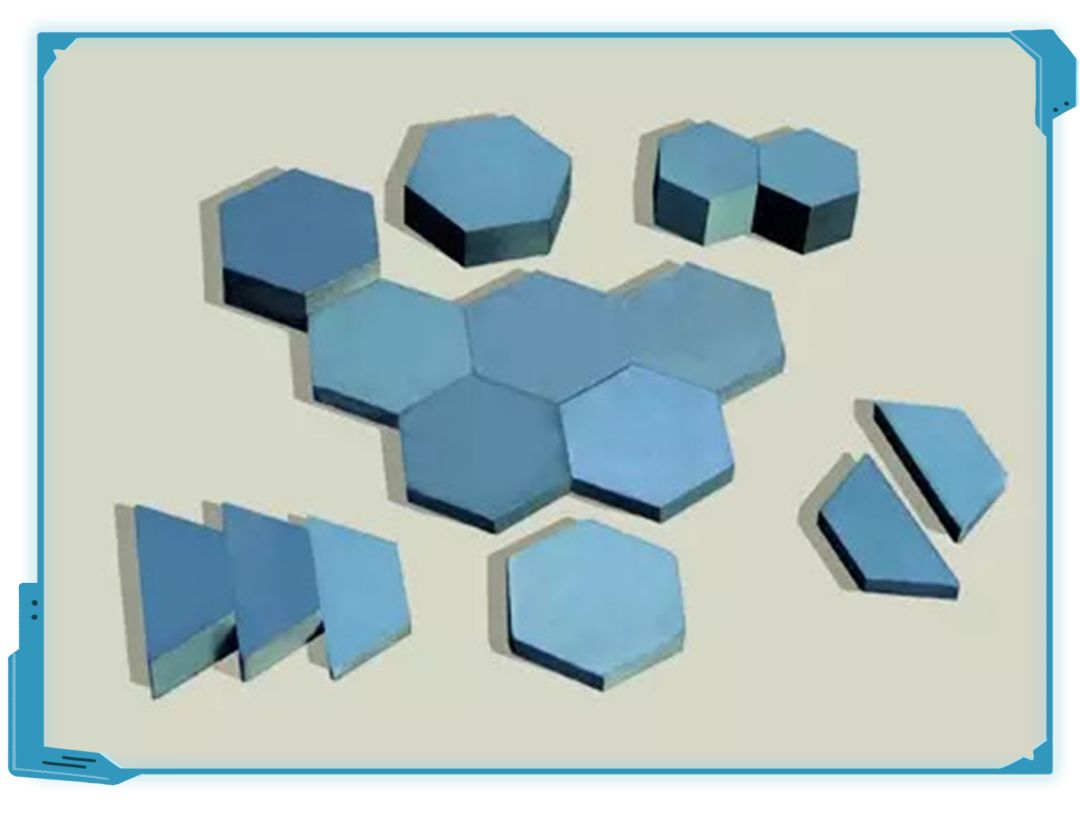

       无压烧结被认为是SiC烧结最有前途的烧结方法,根据烧结机理的不同,无压烧结又可分为固相烧结和液相烧结。S.Proehazka通过在超细β-SiC粉体(含氧量小于2%)中同时加入适量B和C的方法,在2020℃下常压烧结成密度高于98%的SiC烧结体。A.Mulla等以Al2O3和Y2O3为添加剂在1850-1950℃烧结0.5μm的β-SiC(颗粒表面含有少量SiO2),获得的SiC陶瓷相对密度大于理论密度的95%,并且晶粒细小,平均尺寸为1.5μm。

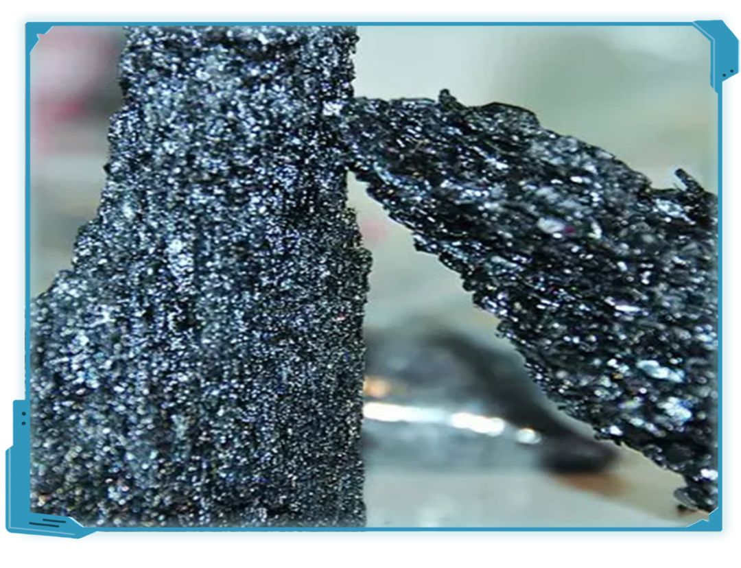

      Nadeau指出,不添加任何烧结助剂,纯SiC只有在极高的温度下才能烧结致密,于是不少人对SiC实行热压烧结工艺。关于添加烧结助剂对SiC进行热压烧结的报道已有许多。Alliegro等研究了B、Al、Ni、Fe、Cr等金属添加物对SiC致密化的影响,发现Al和Fe是促进SiC热压烧结最有效的添加剂。F.F.Lange研究了添加不同量Al2O3对热压烧结SiC的性能影响,认为热压烧结致密是靠溶解--再沉淀机理。但是热压烧结工艺只能制备形状简单的SiC部件,而且一次热压烧结过程中所制备的产品数量很小,因此不利于工业化生产。
