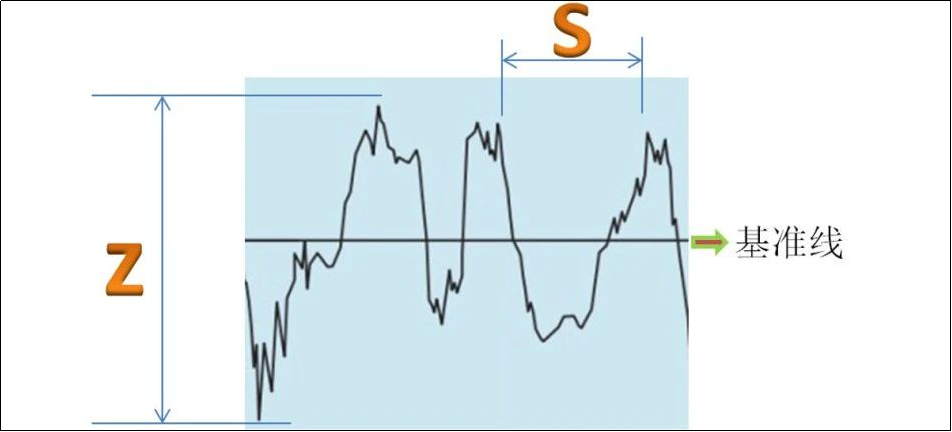

表面粗糙度是指加工表面具有的较小间距和微小峰谷的不平度。其两波峰或两波谷之间的距离(波距)很小(在1mm以下),它属于微观几何形状误差。
具体指微小峰谷Z高低程度和间距S状况。一般按S分:
S<1mm 为表面粗糙度
1≤S≤10mm为波纹度
S>10mm为 f 形状

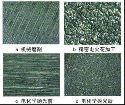

表面粗糙度一般是由所采用的加工方法和其他因素所形成的,例如加工过程中刀具与零件表面间的摩擦、切屑分离时表面层金属的塑性变形以及工艺系统中的高频振动、电加工的放电凹坑等。由于加工方法和工件材料的不同,被加工表面留下痕迹的深浅、疏密、形状和纹理都有差别。

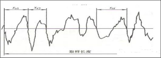

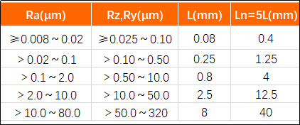

1)取样长度
各参数的单位长度,取样长度是评价表面粗糙度规定一段基准线的长度。在ISO1997标准下一般使用0.08mm、0.25mm、0.8mm、2.5mm、8mm为基准长度。
Ra、Rz、Ry的取样长度L与评定长度Ln选用值
知识点之表面粗糙度的图4
2)评定长度
由N个基准长度所构成。零部件表面各部分的表面粗糙度,在一个基准长度上无法真实地体现出粗糙度真实参数,而是需要取N个取样长度来评定表面粗糙度。在ISO1997标准下评定长度一般为N等于5。
3)基准线
基准线是用以评定表面粗糙度参数的轮廓中线 。

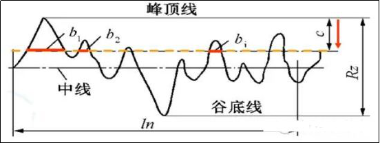

Ra 轮廓算术平均偏差:在取样长度(lr)内轮廓偏距绝对值的算术平均值。在实际测量中,测量点的数目越多,Ra越准确。
Rz 轮廓最大高度:轮廓峰顶线和谷底线之间的距离。

Rmr 形状特征参数用轮廓支承长度率表示,是轮廓支撑长度与取样长度的比值。轮廓支承长度是取样长度内,平行于中线且与轮廓峰顶线相距为c的直线与轮廓相截所得到的各段截线长度之和。

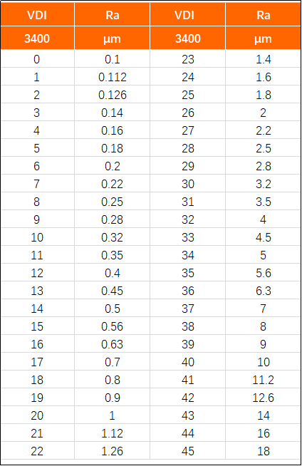

VDI3400、Ra、Rmax对照表
在国内实际生产中多用Ra指标;日本常用Rmax指标,相当于Rz指标;欧美国家常用VDI3400标准来标示表面粗糙度,做欧洲模具订单的工厂,经常会用到VDI指标,比如常听到客户说“这个产品的表面按VDI30做”。
知识点之表面粗糙度的图7
VDI3400表面与常用标准Ra有着对应关系,不少人经常要去查资料找对应的值,下面这份表格很全,推荐收藏。
VDI3400 标准与Ra 对照表

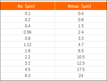

Ra 与Rmax 对照表
知识点之表面粗糙度的图9
