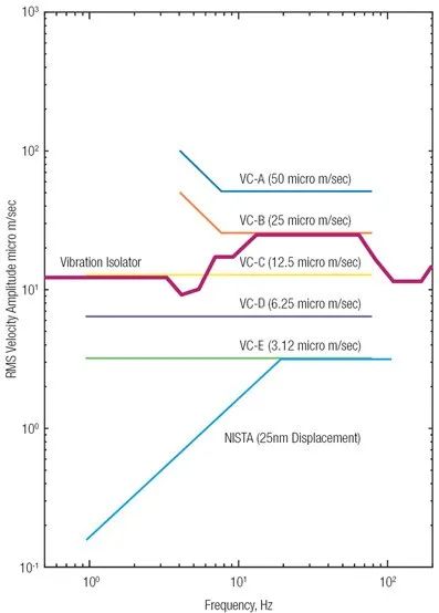

建筑物受到多种振动来源的影响——交通、施工、水泵、行人行走等等。经过多年的研究,该行业试图了解 地板振动 的物理特性及其对机械的影响。在下图中,您可以看到振动准则/标准(VC)曲线。这些曲线以速度表示,在速度中,8Hz至80Hz范围内的值的曲线是一条扁平线。 这些曲线是一般标准,在大多数情况下用作参考线。大多数对振动敏感的机器都提供振动曲线,使机器能够正常运行。通常,这些机器安装在隔振平台的顶部,为此,平台制造商还将提供振动曲线,地板必须保持该曲线,以便安装的机器正常运行。在这些类型的安装中,曲线通常不仅仅是两条线。下面的红线是隔振平台给出的典型曲线,它将保证设备的正常运行。

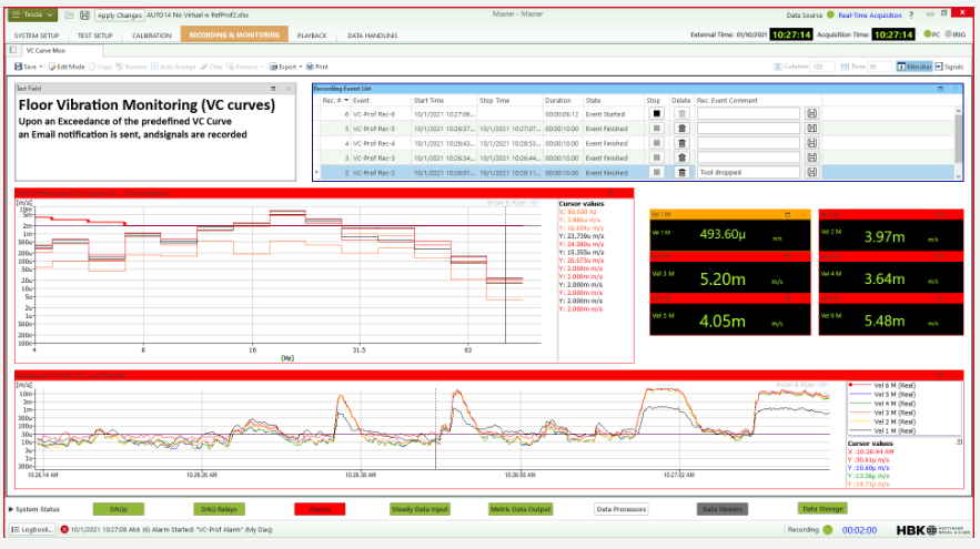

在下面的屏幕截图中,您可以看到Tescia中简单VC监控配置的示例。此Tescia应用程序监视VC曲线的1/3倍频程频谱。当信号超过红线时,将启动带有20秒预触发的录制,并通过短信或电子邮件将屏幕截图发送到手机或计算机。Tescia可以同时监控数百个通道,其中每个通道可以有单独的超限标准。本示例使用相同的标准监视12个通道。
在系统连续监控每个频道的同时,Tescia允许用户访问记录的数据。在发生触发事件时,不必停止Tescia系统即可进行时域或频域基本分析。正如所示,Tescia是解放双手的长期振动监测的理想工具,它为用户提供了强大的能力,以分析触发事件期间发生的现象。
Tescia 地面振动监测的图2
显示超出振动标准的6通道地板振动监测示例
屏幕图像的下部显示随时间推移的振动水平
