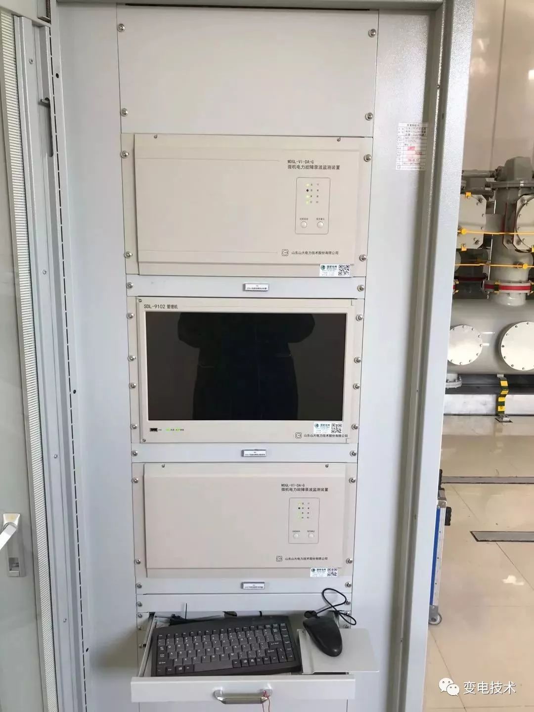

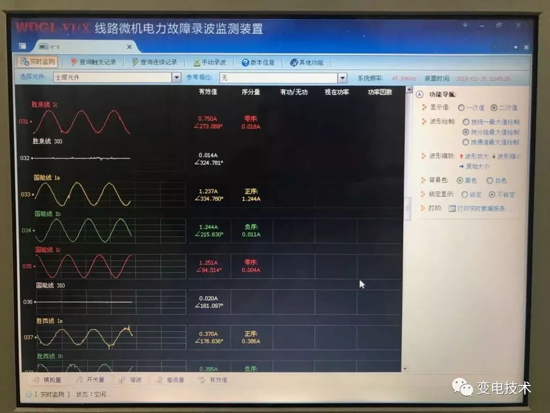

故障录波器用于电力系统,可在系统发生故障时,自动准确地记录故障前、后过程的各种电气量的变化情况,通过这些电气量的分析、比较,对分析处理事故、判断保护是否正确动作、提高电力系统安全运行水平均有着重要作用。
故障录波器是提高电力系统安全运行的重要自动装置,当电力系统发生故障或振荡时,它能自动记录整个故障过程中各种电气量的变化。
故障录波器的作用
FUNCTION
根据所记录波形,可以正确地分析判断电力系统、线路和设备故障发生的确切地点、发展过程和故障类型,以便迅速排除故障和制定防止对策。
分析继电保护和高压断路器的动作情况,及时发现设备缺陷,揭示电力系统中存在的问题。
积累第一手材料,加强对电力系统规律的认识,不断提高电力系统运行水平。
