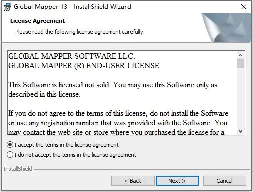

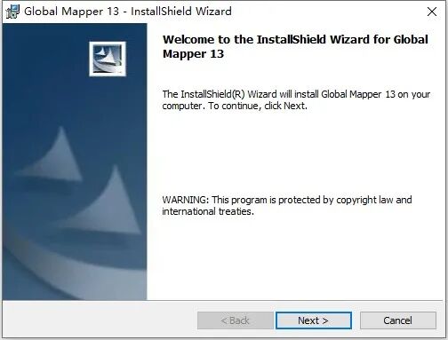

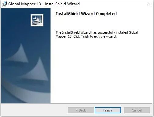

1.首先在电脑中安装Global Mapper 13,双击set up文件夹中安装应用程序,按照如下步骤安装。

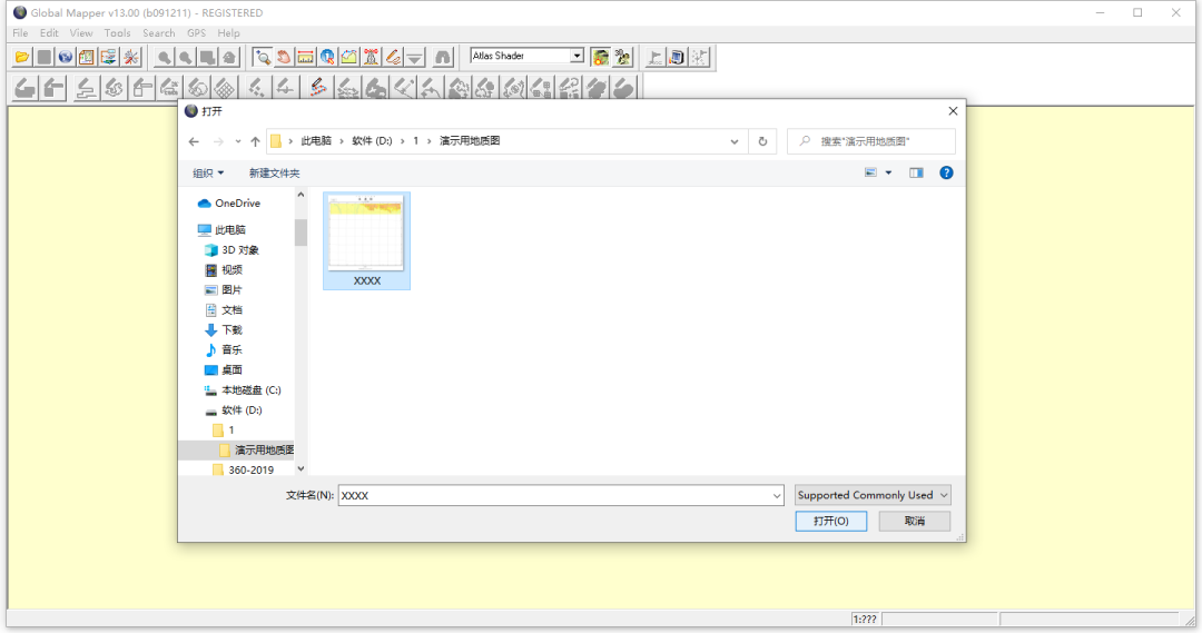

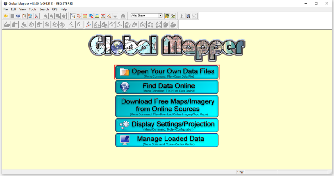

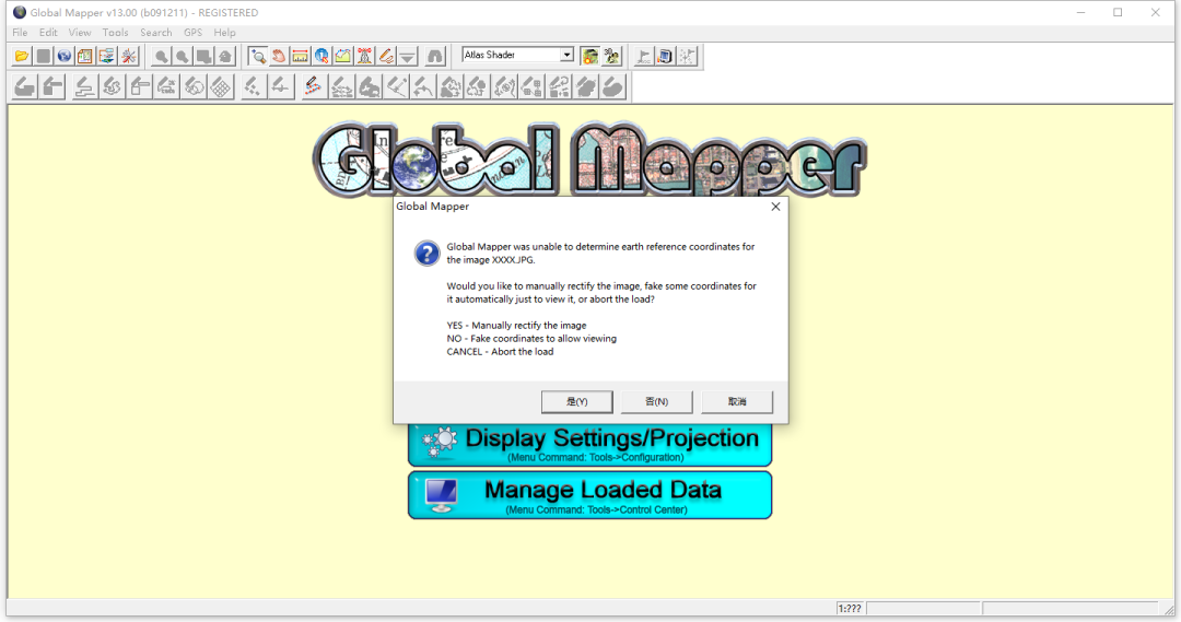

2.用global mapper打开
需要导航的地质图件:
点击Open Your Own Data Files,
打开你要导入的地质图,并点击“是”。

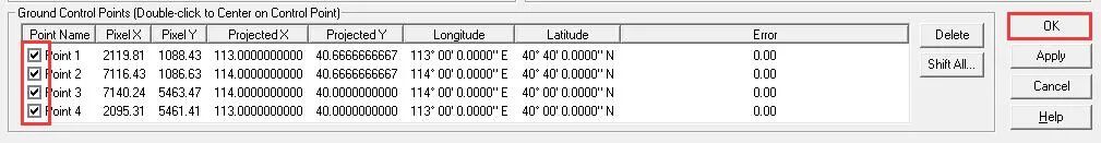

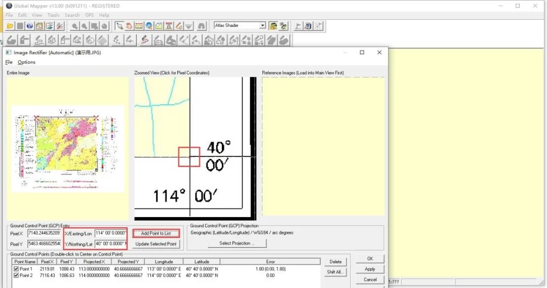

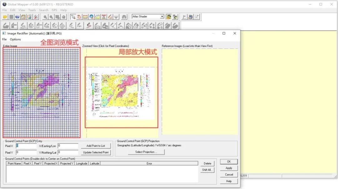

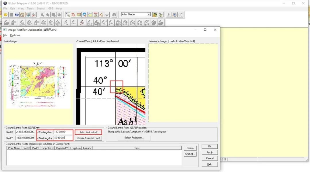

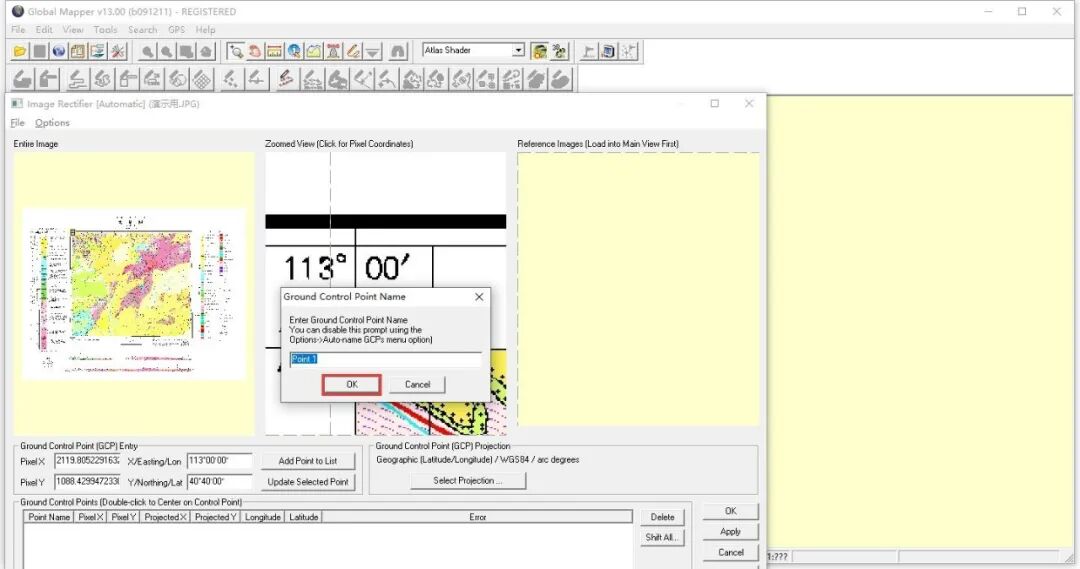

3.进入地质图经纬度校正界面,
左侧为全图浏览模式,
右侧为局部放大模式。
地质图导入详细指南的图15

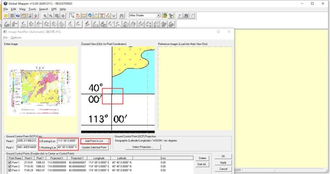

校正步骤:
①找到地质图的四个标有经纬度的角,
选中其中一个
(选中时为十字交叉并成红点显示),
按照图上的经纬度,
将其输入下面对应的方框,
点击Add Point to List,
并添加point 1;
②按照上步骤依次输入
其他三个角的经纬度,
并保存。
选中这四个点,
点击“OK”。
此时,校正过程结束。

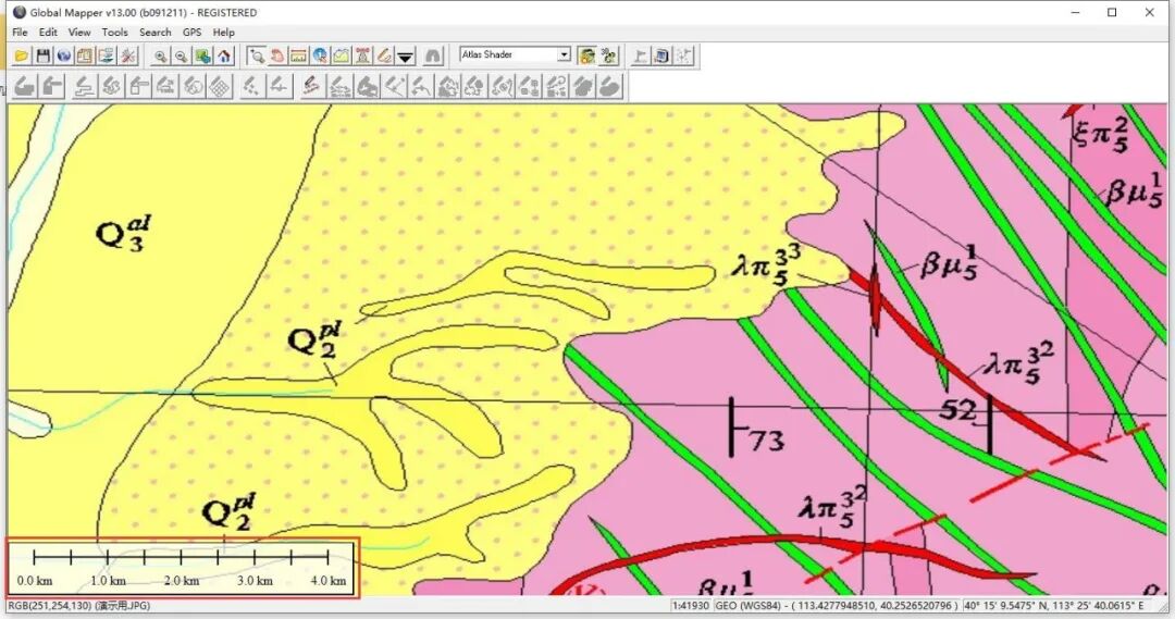

4. 校正完后,
用鼠标中键,
将图件放大缩小成你所需要的比例
(图件放大缩小的程度根据个人需要,
但其放大缩小的程度
直接影响最终成图的文件大小)
地质图导入详细指南的图21

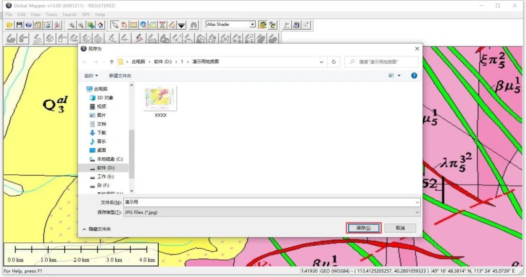

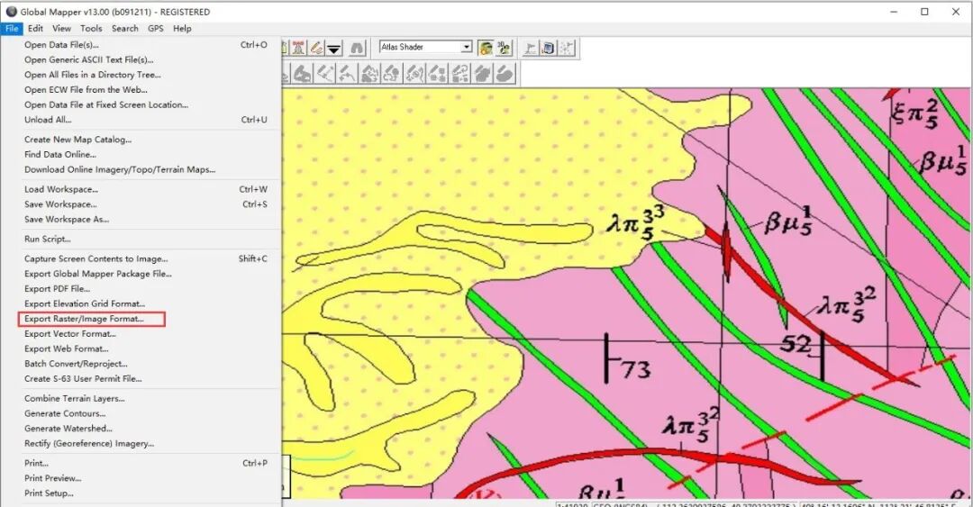

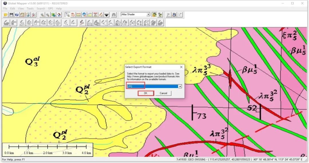

5.将自己的图件
调整到合适比例尺进行输出,
形成在后期制图时
所需要叠加的必要数据和底图;

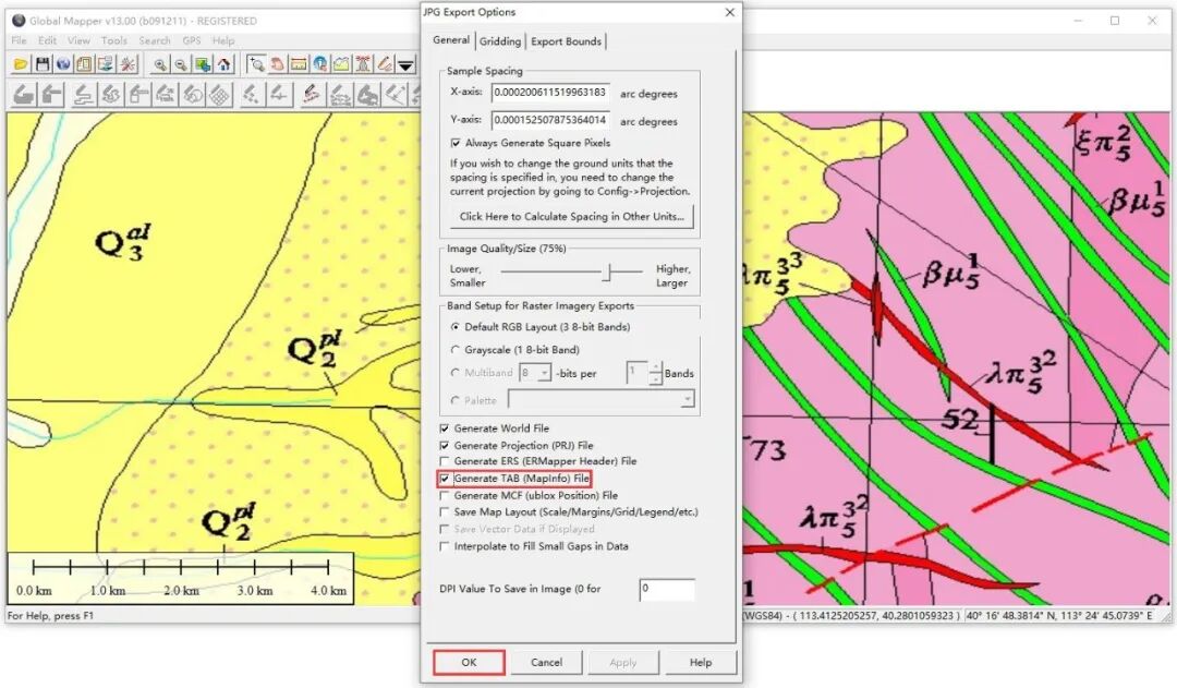

①输出JPG文件
(作为手机导航的底图):
点击file-Export Raster/Image Format,
选择JPG,在弹出的对话框中
选中Generate TAB(Mapinfo) file
(即地质图网格信息数据),
然后点击OK,
选择便于找到的输出位置。

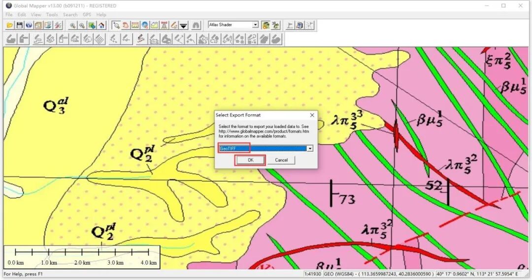

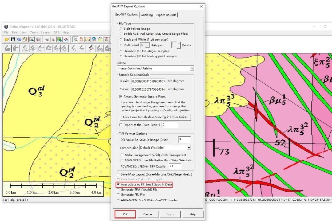

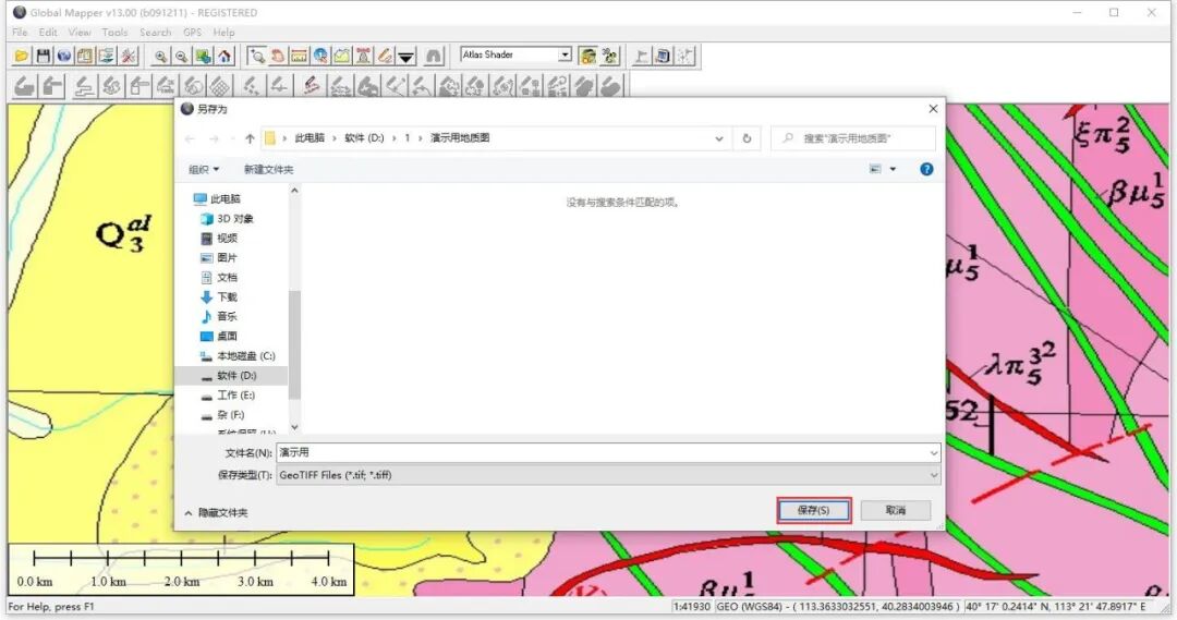

②输出TIF文件
(用作GPS中图件坐标与经纬度的相对应):
选择GeoTIFF,在弹出的对话框中
选中Interpolate to Fill Samll Gps in data,
然后点击OK,
选择同样的输出位置。

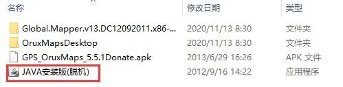

6.如果电脑上没有Java,需双击用于Java安装的应用程序。
地质图导入详细指南的图29

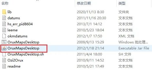

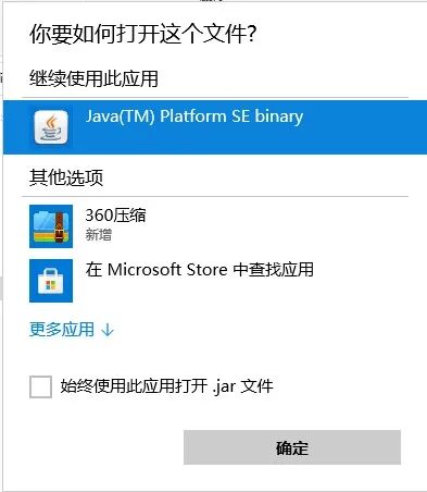

7.安装完JAVA之后,
OruxMapsDesktop文件夹中的
OruxMapsDesktop文件
会变成JAVA的图标,
双击打开,选择使用Java来运行。

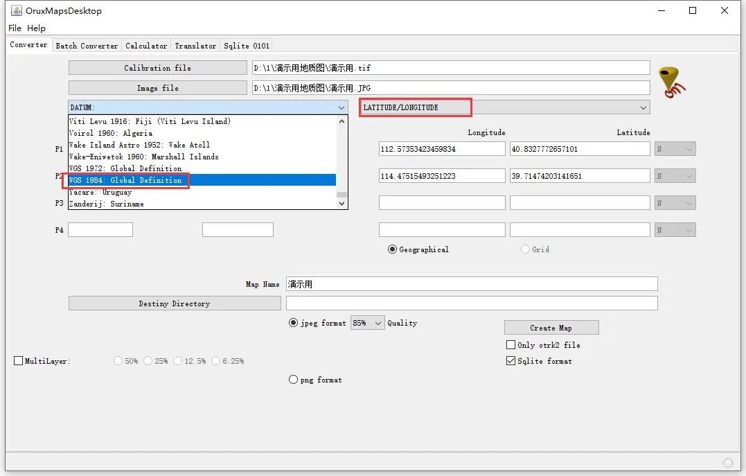

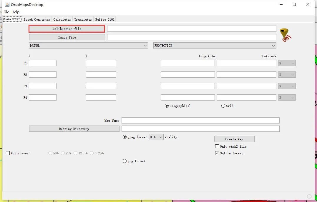

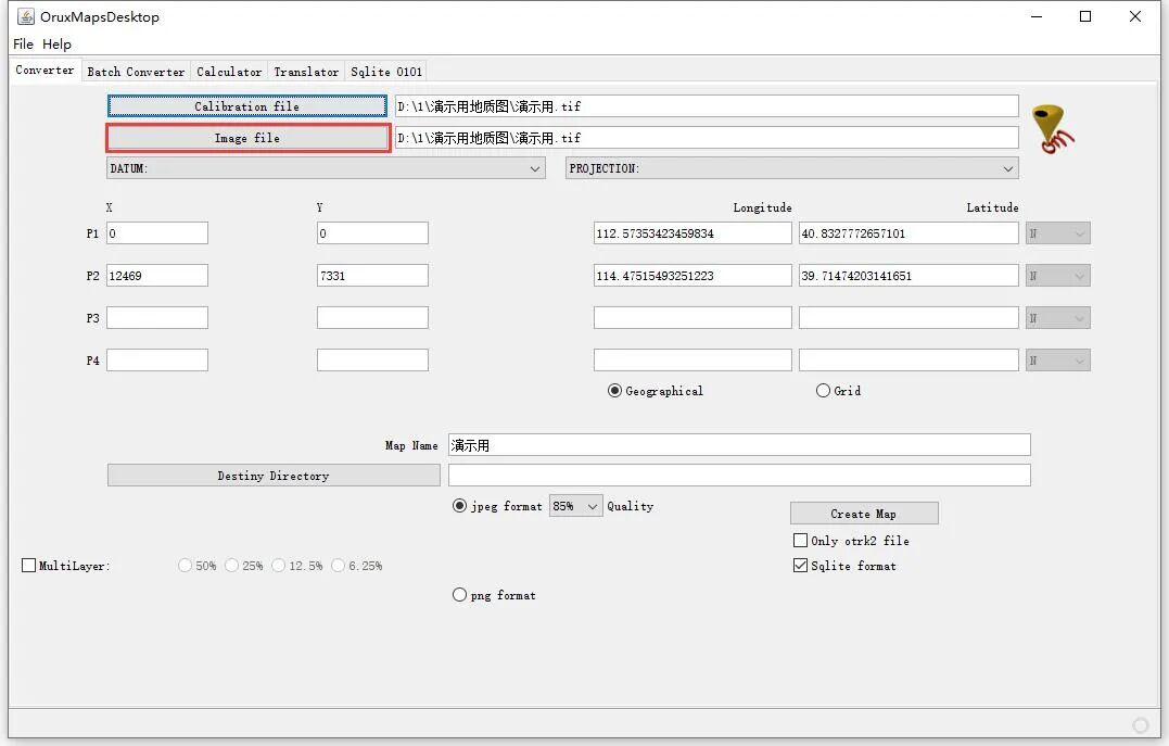

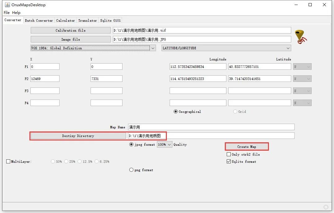

8.手机导航图制图

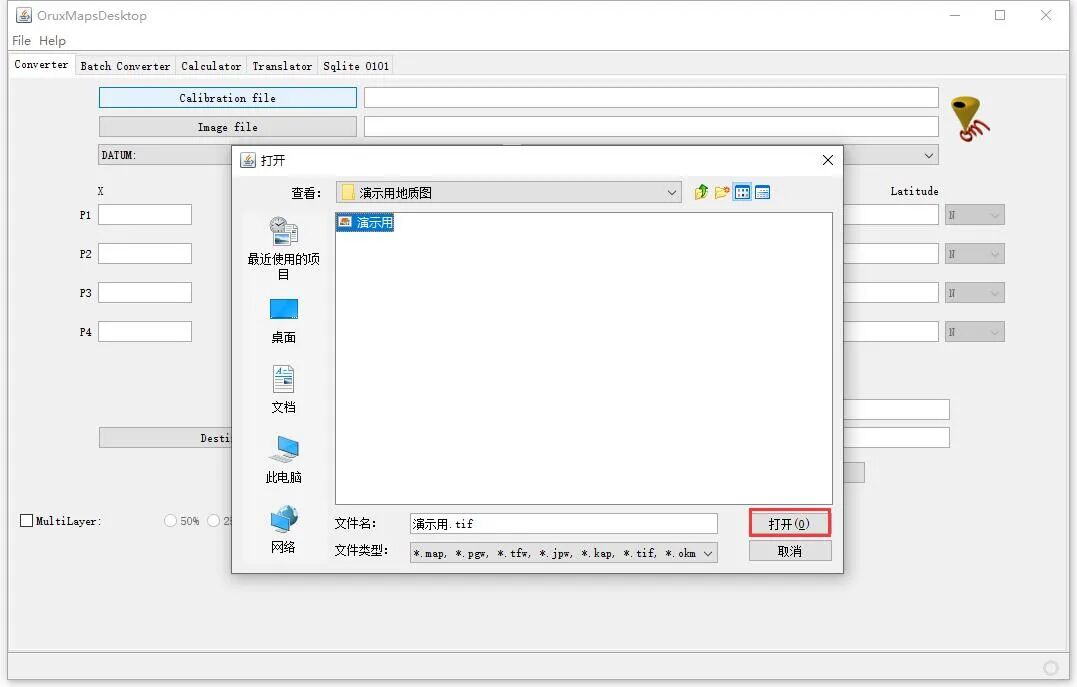

①进入OruxMapsDesktop操作界面,
点击Calibration file,
选择刚才输出的TIF文件。
地质图导入详细指南的图32
地质图导入详细指南的图33

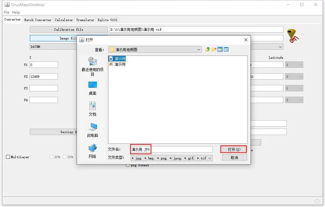

②再点击Image file,
选择刚才输出的JPG文件。
地质图导入详细指南的图34
地质图导入详细指南的图35
③选择相应的地图参数:
WGS 1984: Global Definition,
对应LATITUDE/LONGITUDE
地质图导入详细指南的图36
④点击Destiny Directory,
选择图件存放位置。
再点击Create Map制作图件。
地质图导入详细指南的图37

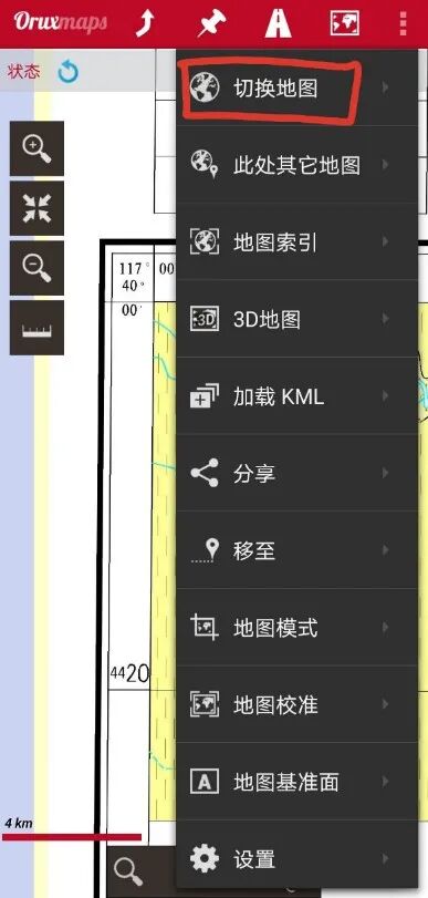

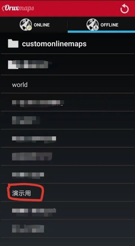

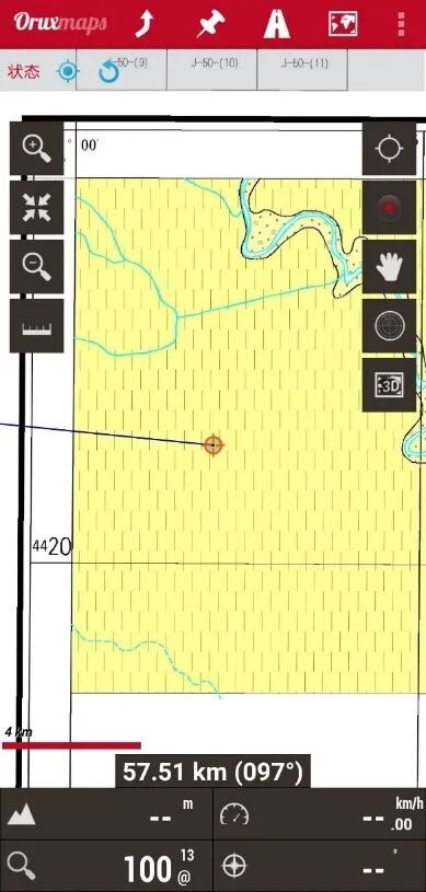

用手机打开OruxMaps软件,
点击右上角地图标志,
点击切换地图,
选中我们刚才导入的地图,
即可进入所制作的地质图导航图中。

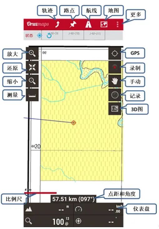

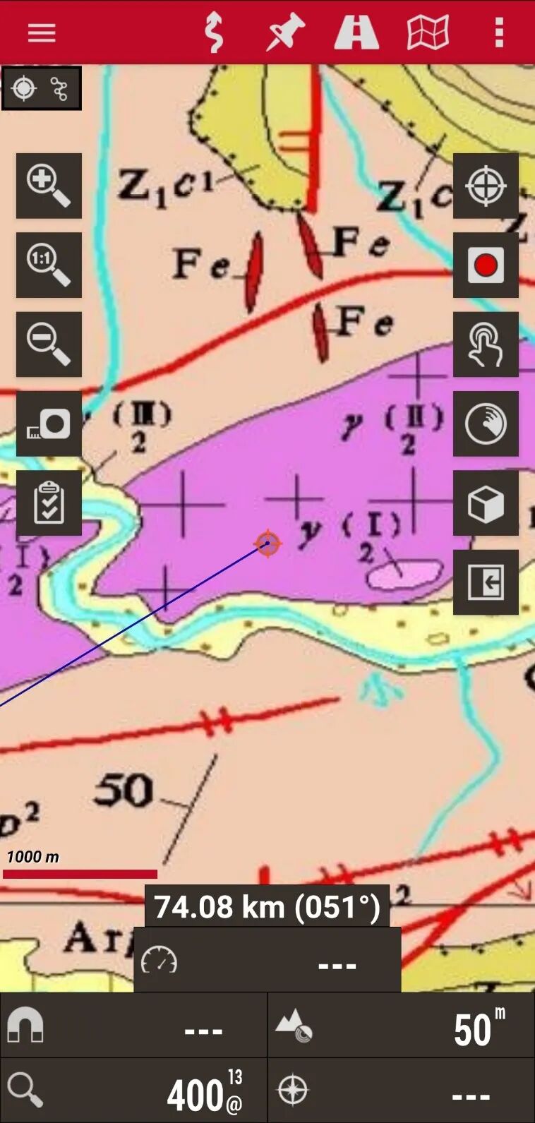

10.OruxMaps界面基本功能介绍
地质图导入详细指南的图42
①轨迹:用来记录和管理航迹,同时可以设置GPS相关功能。
②路点:可以在地图上创建路点,记录该点位相关信息。记录的点有经纬度高程等信息,可以加入照片,并且可以线上存储。
③航线:可以规划两点之间的路程,可以存储、导入、设置。并且可以在线检索已有航线。
④地图:在线检索想要的不同种类的地图,或使用自己导入的地图。同时具有叠加地图、使用3D地图、分享地图、地图设置等多种功能。
⑤更多:对软件和账户的设置。
⑥左侧一列:可以对地图放大、缩小、测量。
⑦右侧一列:实时管理记录中的轨迹,查看轨迹记录,可以切换进入3D模式。
⑧最下行:比例尺、点距和方位角、仪表盘。
地质图导入详细指南的图43
比如上图,
我们可以判断目标花岗岩体的位置,
和我们距离该岩体的距离和方位,
可以判断是在某河流支流处,
当到达该地时,
GPS定位便会在岩体上。

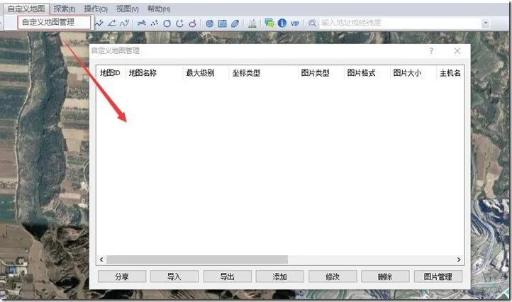

然后,打开PC版奥维互动地图浏览器,
进入主界面。
点击 自定义地图-自定义地图管理
地质图导入详细指南的图48

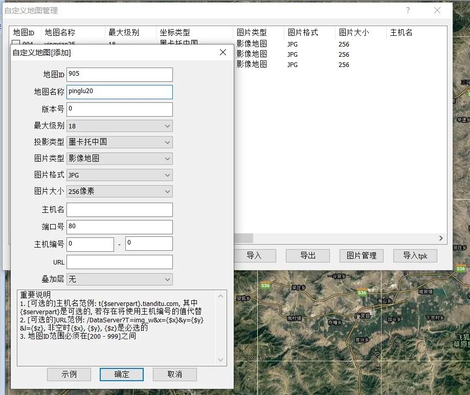

2.点击“添加”,
进入“自定义地图[添加]”窗口。
设置各参数,
点击“确定”按钮,
即可添加。
地质图导入详细指南的图49
图层参数设置说明:
(1)地图ID:200-1000之间,每个自定义地图分配的一个ID号,不重复即可,这里设为905。
(2)地图名称:显示在自定义地图菜单下的地图名称。
(3)版本号:下载更新地图时如无需保留旧版本,则默认为0,如需保留,则要先修改版本号。本功能操作保持默认即可。
(4)最大级别:该地图的最高显示级别,用户根据导入图片的实际级别设置,应大于或者等于图片的级别。
(5)投影类型:一般设置为墨卡托中国或者墨卡托全球,需要与叠加底图的投影类型一致,叠加时才不会出现错位。
(6)其他参数不作说明,保持默认设置即可。

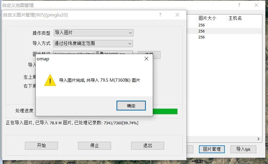

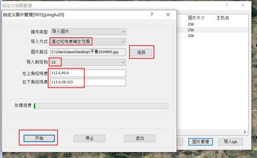

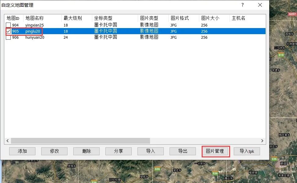

3. 勾选新添加的图层905,
点击“图片管理”按钮,
进入[自定义图片管理]窗口,
如下图。
选择导入方式-通过经纬度确定范围,
图片路径选择已剪裁过的地质图,
输入相应的左上角
和右下角的经纬度
(注意一定要加小数点,
否则为无效经纬度),
然后点击“开始”,
如果放大级别过高,
则将“导入到级别”逐步降低到
合适的放大倍数,
这里是选择了15级。
地质图导入详细指南的图50
地质图导入详细指南的图51
地质图导入详细指南的图52

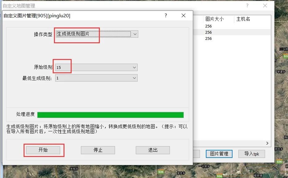

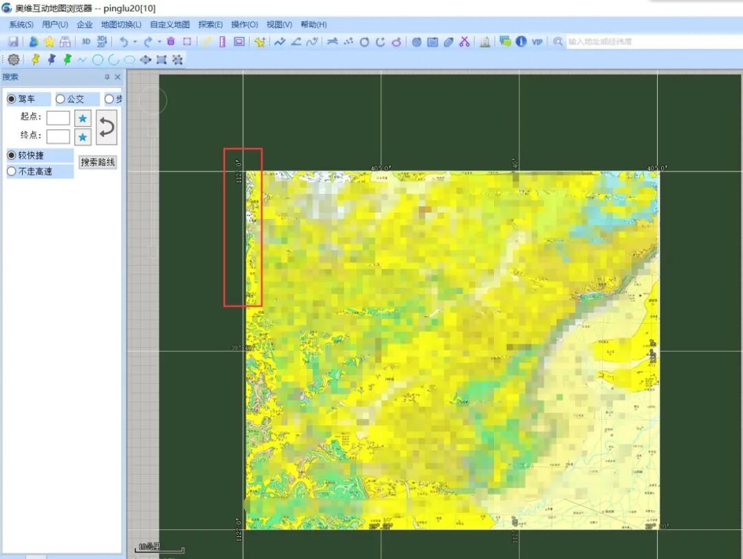

导入完成后,
’点击“操作类型”下拉框,
选择“生成低级别图片”,
设置最低级别,
点击“开始”按钮,
可生成低级别图片。
完成后,点击退出。
地质图导入详细指南的图53
然后,点击“自定义地图”,
选择你刚才制作的地质图,
可以在图中查看。
(我们发现所生成的地质图
与实际经纬度有轻微的偏差,
偏差大约1km,
这与定位精度
和GPS加密措施有一定关系)

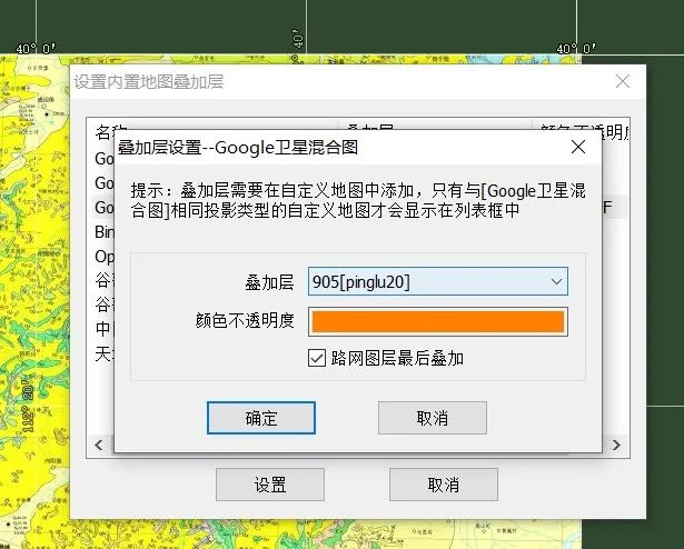

下面,我们以谷歌卫星混合图为例,
将新建图层设置为其叠加层。

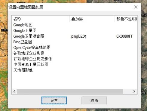

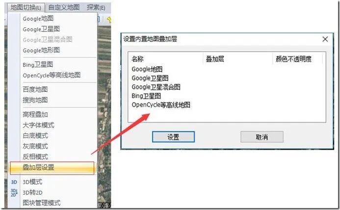

(1)点击“地图切换”菜单,点击“叠加层设置”,进入“设置内置地图叠加层窗口”。
地质图导入详细指南的图55
(2)选中“Google卫星混合图”,
点击“设置”按钮,
设置叠加层为
刚才制作的图层905[pinglu20],
设置颜色不透明度
(建议选为橙色,更便于观察),
点击“确定”按钮。
路网图层最后叠加:勾选,
可将路网叠加显示在航拍图上。
地质图导入详细指南的图56
(3)在“设置内置地图叠加层”中,
 Google卫星混合图【叠加层】栏
已显示“自定义地图”,
同时,在地图窗口中,
已显示叠加图层。
以后只要浏览Google卫星混合图,
都会同时加载显示叠加的图层。

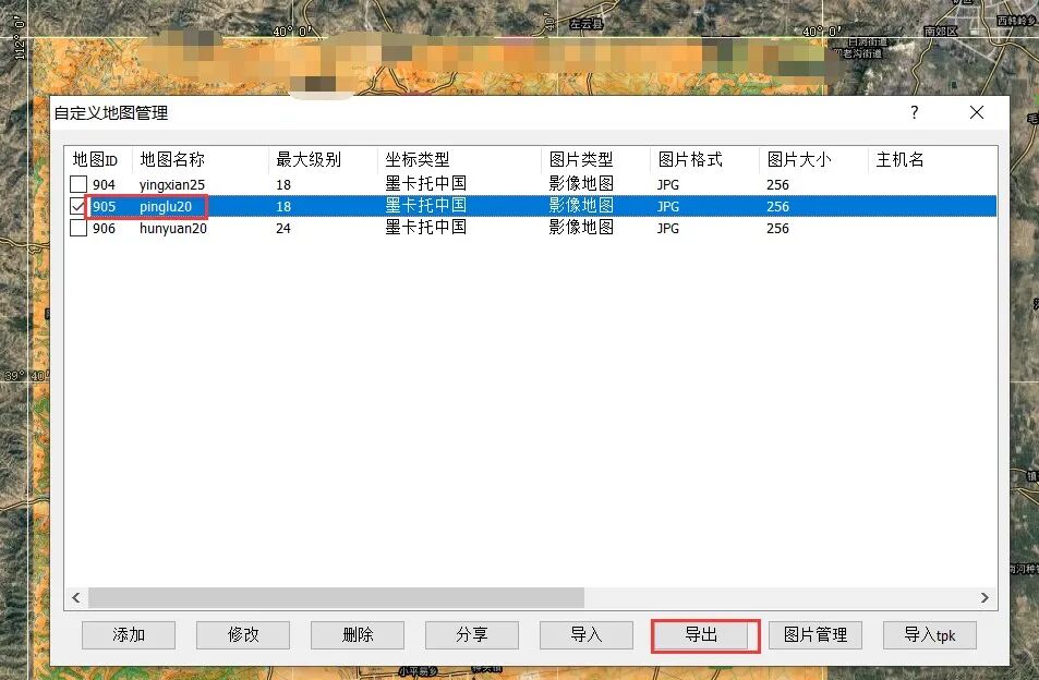

(1)导出自定义图层
在奥维PC端中,
点击“自定义地图-自定义地图管理”,
进入[自定义地图管理]窗口。
选中刚才制作好的地质图,
点击“导出”,
选择便于找到的位置。

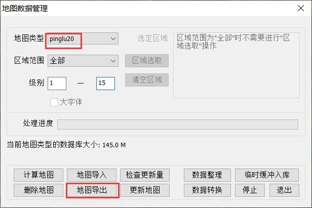

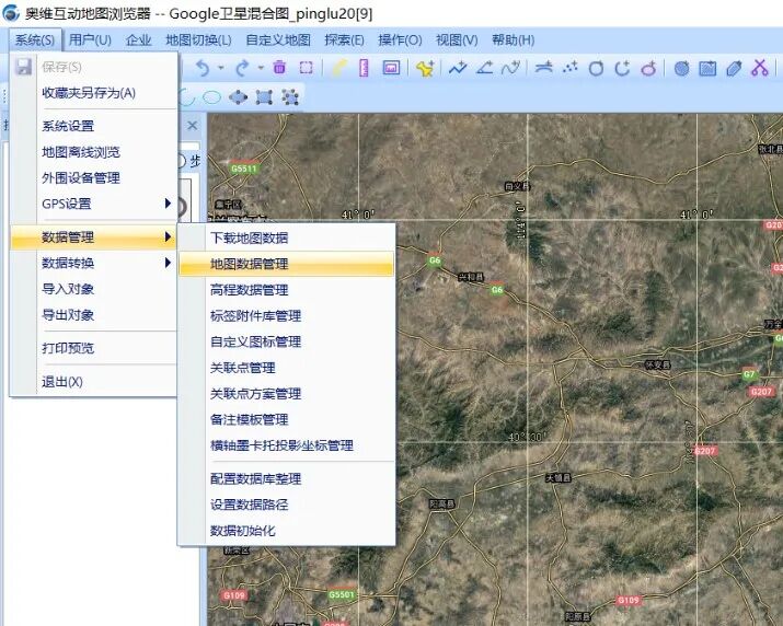

(2)导出地图数据
在奥维PC端中,
点击“系统-数据管理-地图数据管理”,
进入[地图数据管理]窗口。
选择刚才制作的地质图,
点击“地图导出”,
点击“我已获得授权,继续导出”,
输入文件名称,
选择相同的输出位置。
地质图导入详细指南的图59
地质图导入详细指南的图60

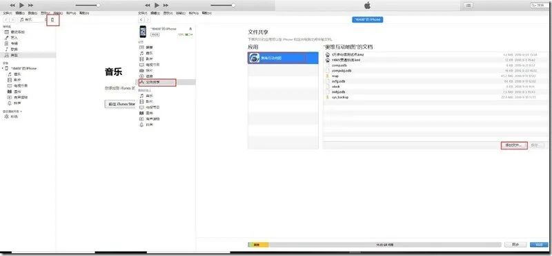

(3)完成导出图层和地图数据后,
就将导出的ovmap文件
和sdb文件拷贝到Android/iOS设备,
二者缺一不可。
Android的奥维根目录为:
文件管理/内部存储
/Android/data/com.ovital.ovitalMap/files/omap
ios用则需要通过iTunes
将数据放到奥维根目录下,
如下图所示。
连接手机后,
点击【共享文件】,
找到奥维互动地图,
点击【添加文件】,
将文件添加到奥维互动地图的目录下即可。

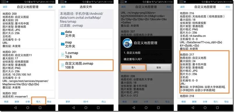

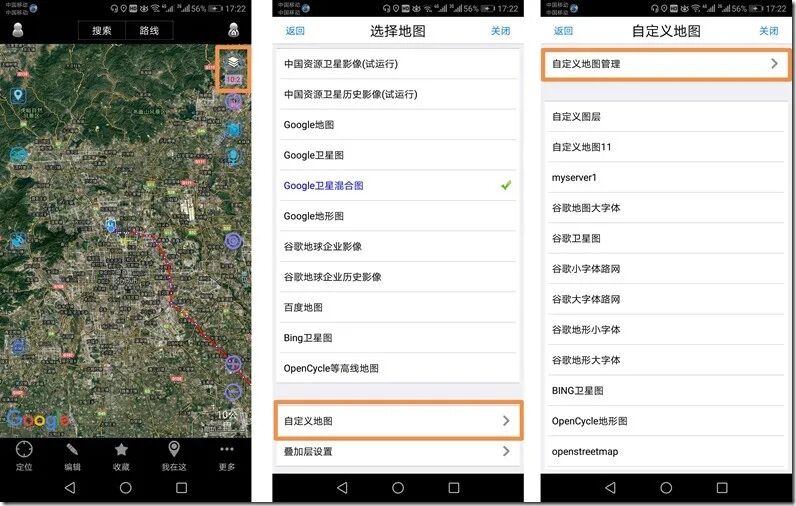

6. 导入图层和数据
(1)导入图层
启动奥维Android/iOS版,
点击主界面右上角的图层按钮,
点击“自定义地图”,
点击“自定义地图管理”,
进入[自定义地图管理]页面。
地质图导入详细指南的图62
点击“导入”按钮,
系统会自动在奥维根目录下
筛选ovmap文件,
选择需要导入的ovmap文件,
点击“导入”,
即可将自定义地图的图层
添加到[自定义地图管理]中。
地质图导入详细指南的图63

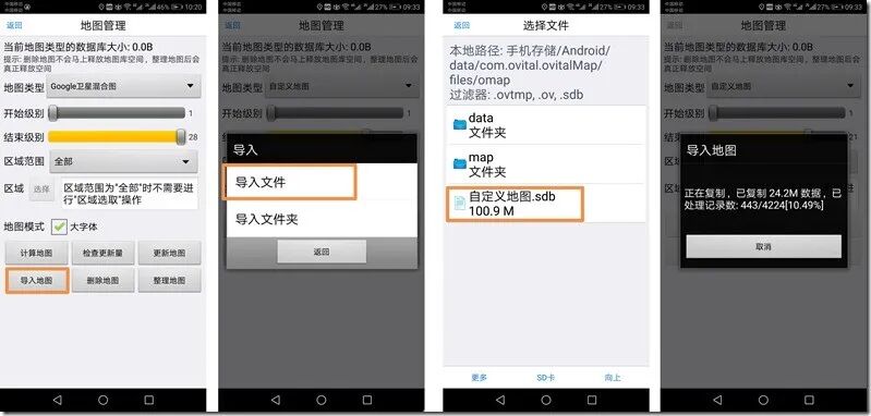

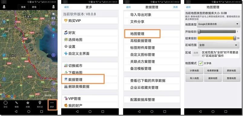

(2)导入地图数据
在奥维Android/iOS版主界面中,
点击“更多”,
点击“数据管理”,
点击“地图管理”,
进入[地图管理]页面。
地质图导入详细指南的图64
在[地图管理]页面中,
点击“导入地图”,
点击“导入文件”,
选择需要导入的地图数据,
执行导入。
完成后,即可浏览该地图。
