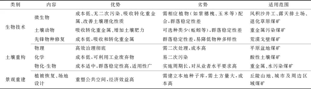

关闭/废弃煤矿生态修复技术分为生物、土壤重构和景观重建技术,特点见表1。
表1  各类生态修复技术比较

相较于传统的物理手段、化学手段,生物技术对矿区土壤的负面影响更小,恢复周期更长,包括利用微生物、土壤动物和先锋物种修复。微生物修复特点和适用范围见表1。国内以毕银丽等为代表,以丛枝菌根真菌、硫杆菌、大豆根瘤菌等作为主要修复介质,在微生物改良土壤基质,促进农作物和先锋植物生长等方面进行大量研究。土壤动物方面,蚯蚓作为分解者可疏松土壤、增加土壤肥力、吸收和转化重金属元素。利用先锋植物也是生物技术修复手段之一,可通过植物长度、覆盖率、蒸腾速率和叶面色素含量与矿区修复速率间的相关性筛选先锋植物,构建关闭/废弃煤矿土壤种子库,再通过覆土种植、无覆土种植、抗旱种植等植被快速恢复技术实现生态修复。
1.2 土壤重构
土壤重构修复主要包括物理、化学和物化-生物综合三种技术,通过改善土壤理化性质将土壤恢复至适宜植被生长的状态,各技术的修复特点和适用范围见表1。物理修复技术涵盖充填法、换土法、客土法和深耕翻土法等,但因其局限性并未得到广泛应用。化学修复技术包括化学改良剂法、化学淋洗法等。常用的改良剂法包括生石灰、工业废料等,而铝基和铁基化学混合物(WTRs)作为新型改良剂中和酸性土壤的同时还可提取酸性废水中的重金属。物化-生物综合技术更为复杂,适宜实施在实际恢复工程中,如先用客土覆盖压实土壤,引用竞争力低的外来先锋植物,最后引入早期演替树种和商业树种联合恢复的林业开垦方法(FRA);通过填土、复田、造林复合方式对采煤塌陷区进行恢复;将煤矿入侵物种与煤矿渣制备成生物炭以增加土壤肥力等。
1.3 景观重建
作为最早在我国推广的废弃煤矿生态修复技术手段,景观重建初期的表现形式为大规模植树造林,与景观生态学理念融合后,以恢复景观(矿山、湿地公园等)为导向,形成了以徐州潘安湖湿地公园、唐山开滦煤矿国家矿山公园等为代表的景观重建手段,其特点见表1,可采取工程治理方法,将地形、汇储水、场地设计和植被恢复相结合,形成景观-产业-旅游相结合的示范区。景观重建与生物技术中的先锋物种修复易混淆,表2对二者进行了比较。

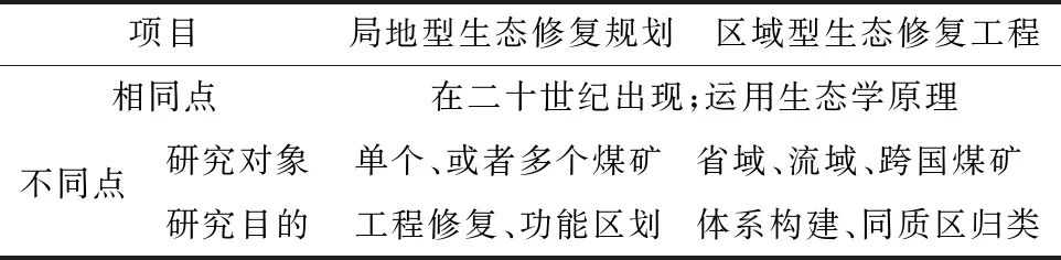

表5  局地型生态修复规划、区域型生态修复工程异同
关闭/废弃煤矿的生态修复研究进展及展望的图5
