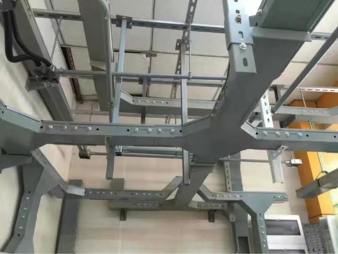

桥架
桥架是布线行业的一个术语,是建筑物内布线不可缺少的一个部分。桥架分为普通型桥架、重型桥架、槽式桥架。在普通桥架中还可分为普通型桥架,直边普通型桥架。
在普通桥架中,有以下主要配件供组合:
梯架、弯通、三通、四通、多节二通、凸弯通、凹弯通、调高板、端向联结板、调宽板、垂直转角联接件、联结板、小平转角联结板、隔离板等。
在直通普通型桥架中有以下主要配件供组合:
梯架、弯通、三通、四通、多节二通、凸弯通、凹弯通、盖板、弯通盖板、三通盖板、四通盖、凸弯通盖板、凹弯通盖板、花孔托盘、花孔弯通、花孔四通托盘、联结板垂直转角联接扳、小平转角联结板、端向联接板护扳、隔离板、调宽板、端头挡板等。

设置缆线桥架和缆线槽支撑保护要求:
1、桥架水平敷设时,支撑间距一般为11.5 m,垂直敷设时固定在建筑物体上的间距宜小于1.5 m
2、金属线槽敷设时,在下列情况下设置支架或吊架:线槽接头处;间距11.5 m;离开线槽两端口0.5 m处;拐弯转角处。
3、塑料线槽槽底固定点间距一般为0.81 m
