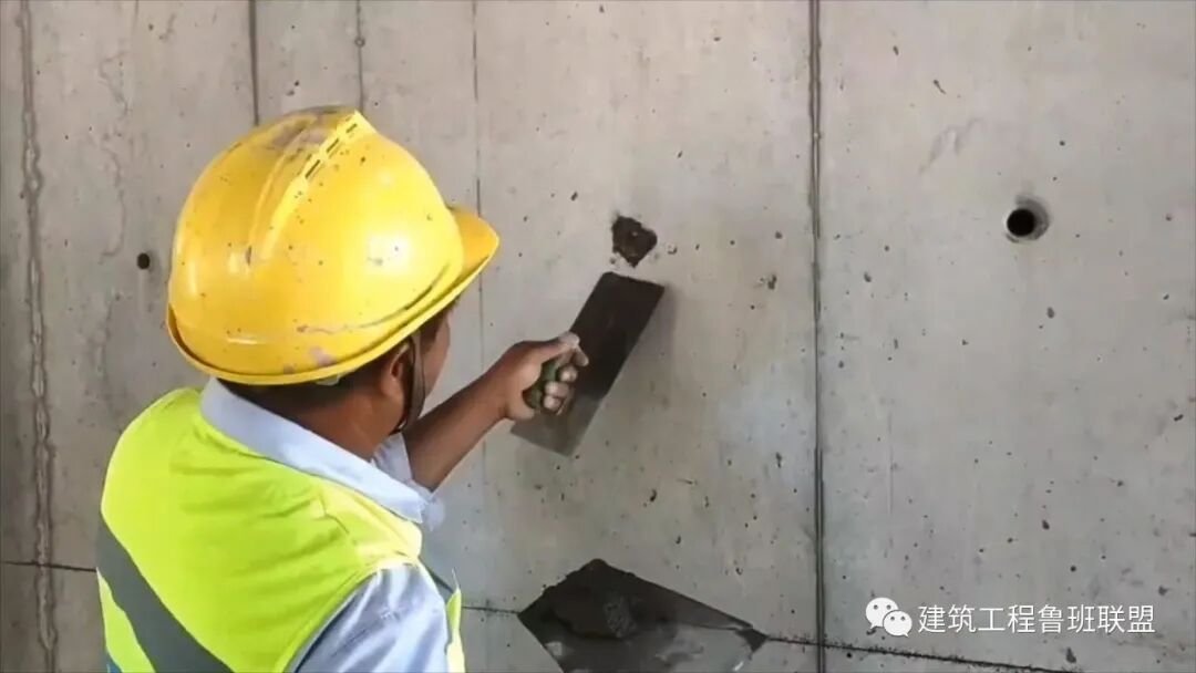

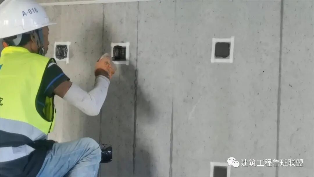

第一步
项目采用铝模加爬架的形式,前期深化过程中采用可周转式套管。拆模后,将套管抽出,并清理孔眼周边残余灰浆。
外墙螺杆洞如何封堵?样板工序“七步走”!的图1

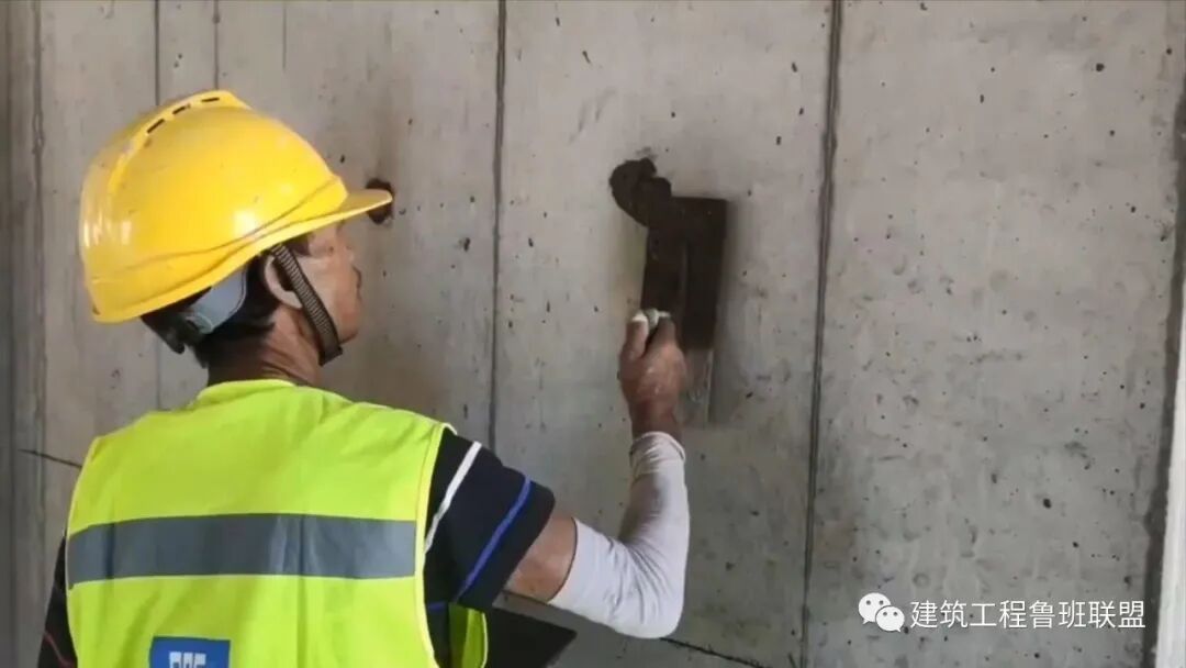

第二步
用水泥砂浆在内墙进行初步封堵,等凝固后开始封堵外墙孔洞。

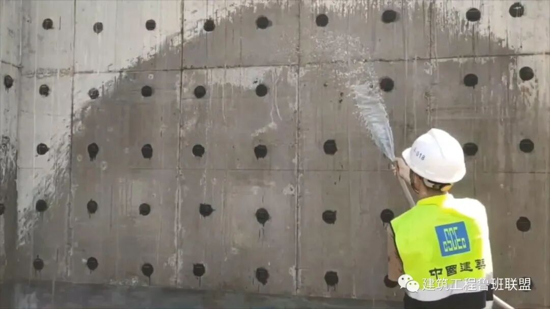

第三步
用水管对外墙进行洒水湿润,使螺栓孔周围保持湿润,避免因为剪力墙吸水影响防水砂浆的效果。

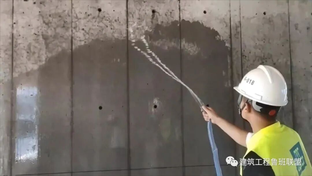

第四步
从外墙由外向内适用砂浆qiang,将膨胀砂浆灌到螺杆孔内,边灌边用直径10㎜的钢筋棍捣实,重复多次填塞捣实。膨胀砂浆灌注前,需对螺杆孔进行验收,确保孔内及孔口干净整洁。

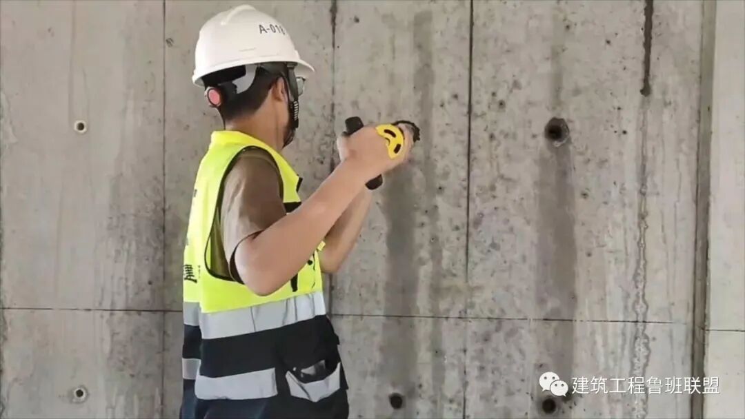

第五步
用抹刀将螺栓孔处抹平,防水材料为防水涂料时,可抹成50*50㎜的方块。填充完成后,需对其进行养护,确保表面平整、干净、无起沙。

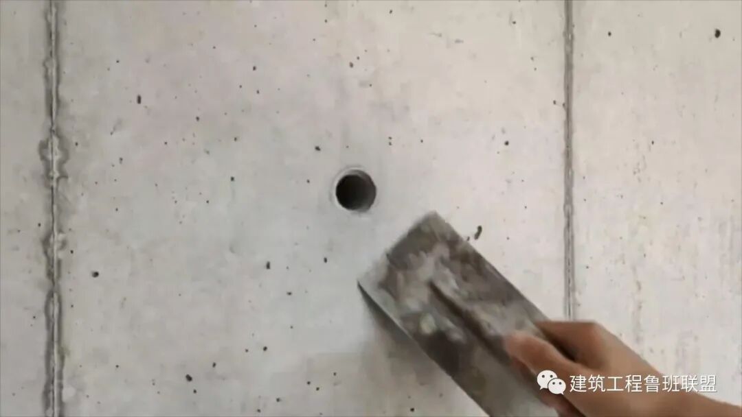

第六步
待防水砂浆凝固后,以外墙螺杆为中心,按照图纸要求涂刷聚氨酯防水涂料。先涂一层底胶,底胶必须均匀。底胶固化后,进行第二次涂刷,涂刷方向必需与前一次垂直交叉,防止漏刮。依次涂刷三到五次,直至厚度经检测达到1.5㎜合格后,停止涂刷。防水涂料使用前,需认真核对,使用合同中要求的厂家品牌。
