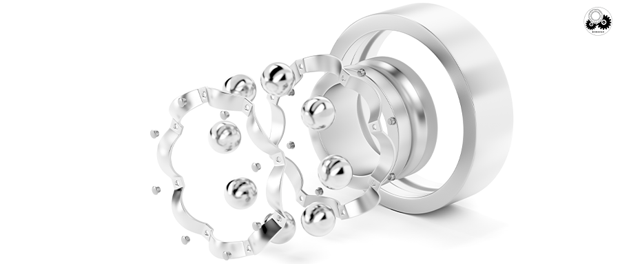

        滚动轴承最基本的组成部分包括轴承外圈、轴承内圈、轴承滚动体和保持架。滚动轴承的滚动是在滚动体和滚道接触表面发生的,这个滚动摩擦是滚动轴承区别于滑动轴承的最重要因素。
