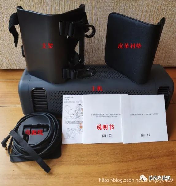

包装盒里东西配件较多。

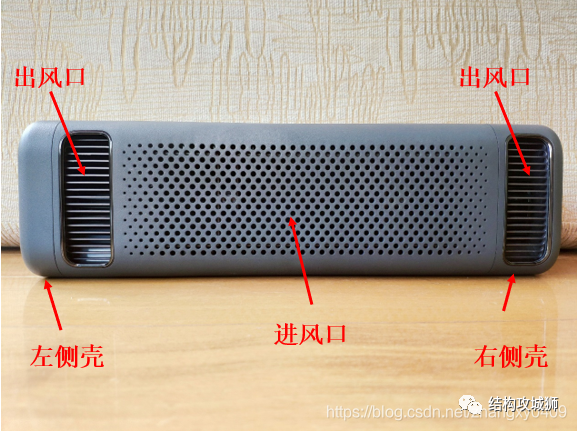

主机正面左右两端各一个出风口,两出风口之间区域及两个侧面是进风口,进风口由均布的圆形孔组成,接近两端部分渐进式缩小。三面循环进风,增大进风口面积,使车内空气得到充分循环,提升净化效率,高效净化车内空气。双风机出风,优化风道曲线,使出风口的气流运行更加顺畅;在增加风压的同时,风量和风速也可以持续而稳定。

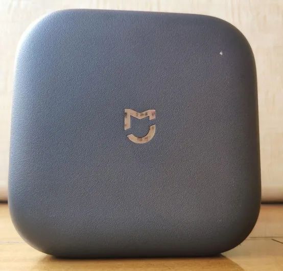

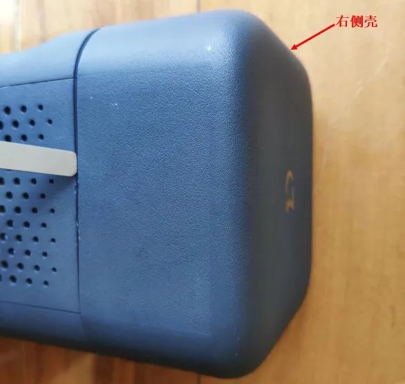

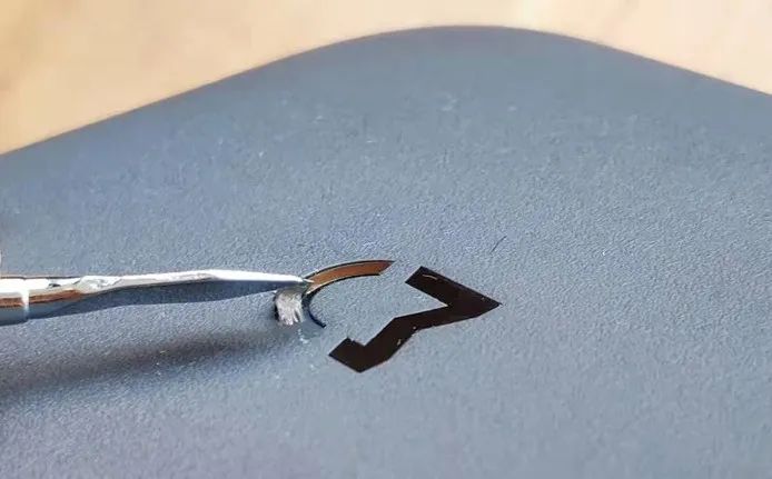

主机右侧壳中央部位有米家的LOGO。首先在模具上设计有米家LOGO凹槽,出模后,通过胶粘的方式将米家LOGO的金属片粘贴在对应的凹槽中。

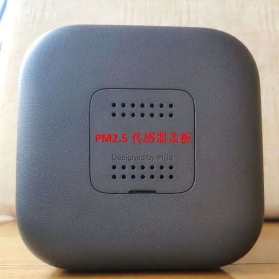

主机左侧壳中央区域的PM2.5传感器盖板上有“Designed by Mijia”字样。上下各两排圆形孔,用于空气的进出,一个方便拆卸的长条形凹槽。

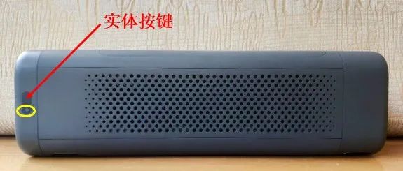

主机左侧壳侧面设计有一个实体按键,实体按键上还设计有用于空气质量/滤芯更换的指示灯(黄圈标出)。

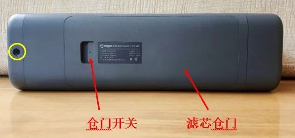

 主机底部设计有一圆形的电源线接口(黄圈标出,左侧壳上)、滤芯仓门、仓门开关,在开关右侧粘贴有一块黑色的产品标签,上面有产品名称、型号、制造商等信息。

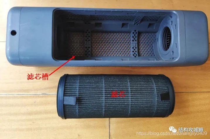

米家车载空气净化器拆机分析的图8

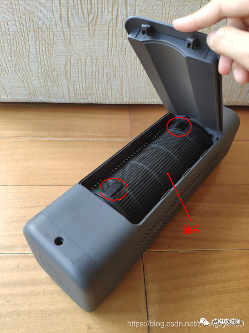

沿滤芯仓门上仓门开关处的箭头标识方向按压滤芯仓门开关,即可将滤芯仓门卸下。用两手拿住滤芯拉手(红圈标出),双手同时向外拉,即可将滤芯拿出。拉手的设计使得清洗/更换滤芯更加的方便。
米家车载空气净化器拆机分析的图9

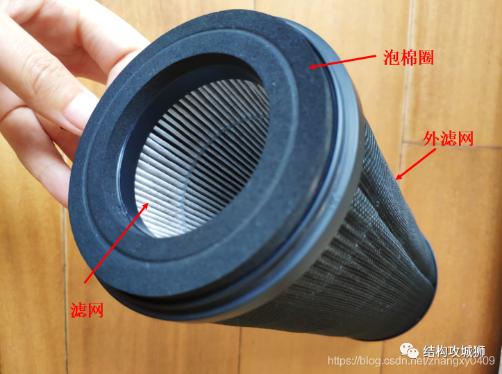

 滤芯采用桶形设计,可以360°过滤大颗粒。尺寸Φ93.3mm×228.4mm,约400g,轻便。
米家车载空气净化器拆机分析的图10
滤网采用折叠形式,减小风阻,增大与空气接触面积,快速过滤。外滤网采用PET,耐折耐油耐酸碱,使用寿命长。滤芯两端设计有泡棉圈,一是可以利用泡棉的伸缩性方便拆卸清理/更换,二是可以减小因车辆颠簸而产生的震动,安装稳固。

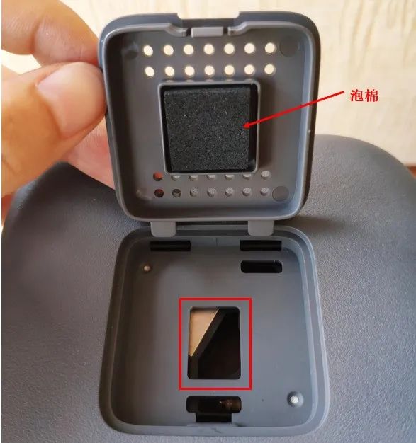

用手打开主机左侧壳上的PM2.5传感器盖板。对应于图中红色方框的孔,盖板上设计有一块泡棉,目的是防外界杂光及灰尘,稳定气流,还可以方便定期清理。

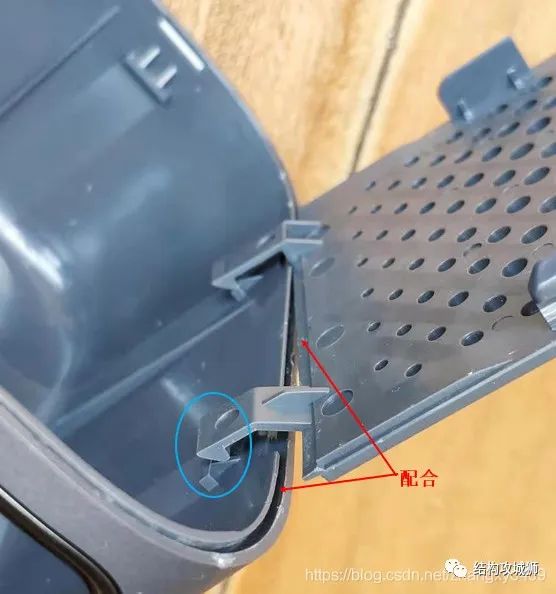

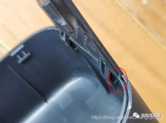

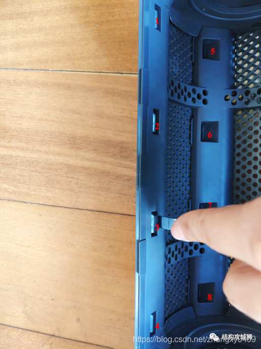

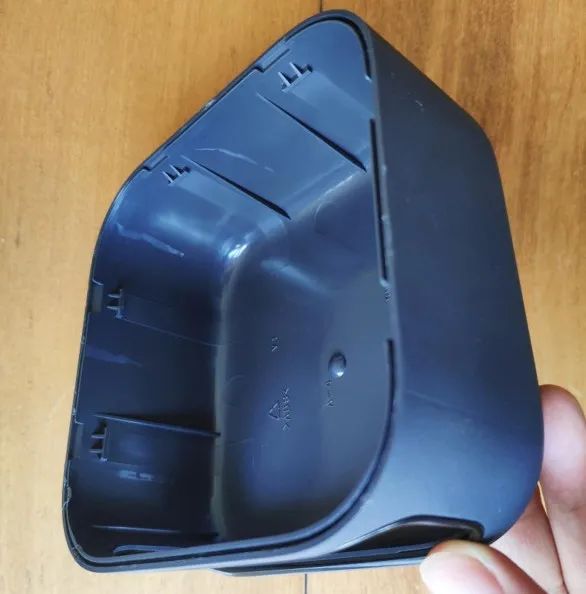

用撬棒沿着装配间隙将右侧壳卸下。可以看到其采用8个卡扣进行连接,8个卡扣处在出模时都需要有斜顶配合出模。
米家车载空气净化器拆机分析的图14

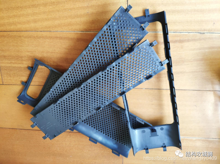

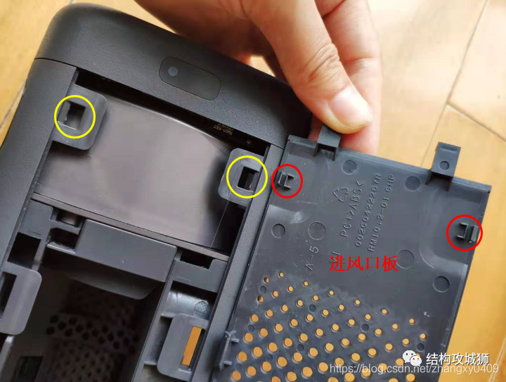

用撬棒将滤芯槽两侧的两块进风口板的16个卡扣(单块8个)撬开,拆下两侧面的进风口板。沿与左侧壳装配的间隙撬开卡扣,将正面的进风口板卸下。
米家车载空气净化器拆机分析的图15

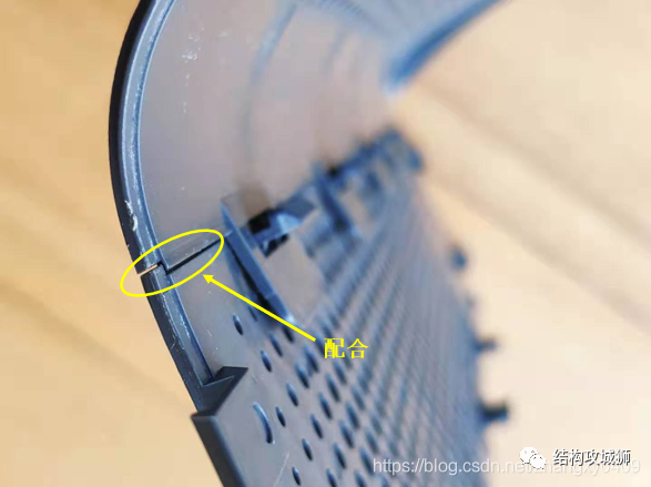

两侧面的进风口板除了8个卡扣(单侧面)的配合,在一端,将卡扣设计的比较小,在连接装配的同时还提供了安装的位置信息。

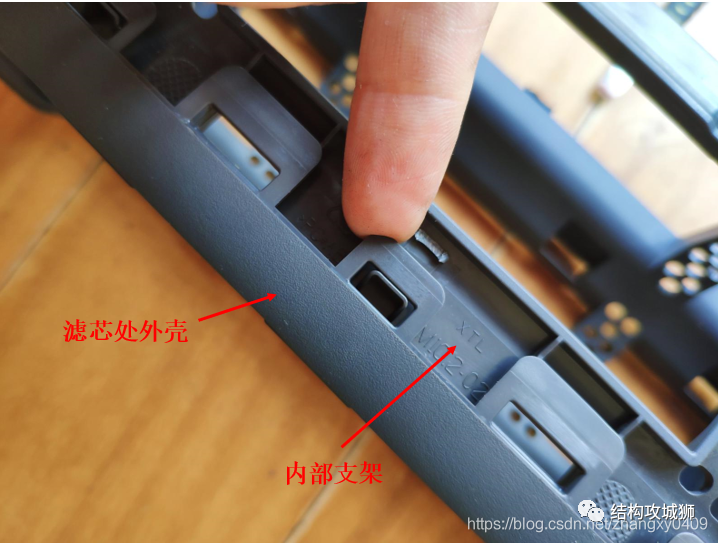

将滤芯处外壳两侧的6个扣与内部支架拆开,将其卸下。完成主机4个侧面壳体的拆卸。

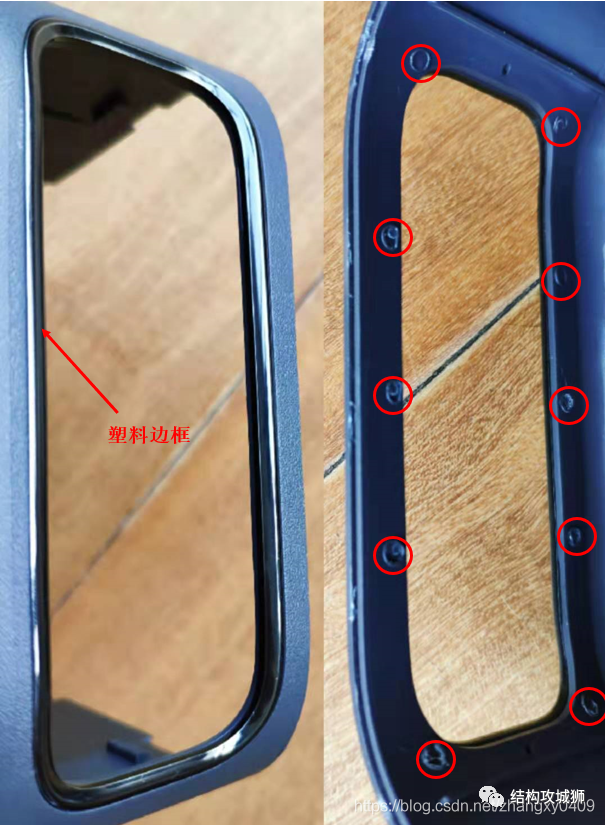

两出风口处的塑料边框,通过热熔方式(红圈标出)安装在出风口处的对应孔位,起到美化外观作用。

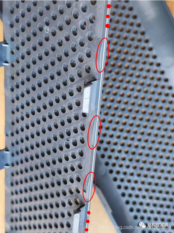

4个侧面壳体之间除了卡扣配合外,还设计有止口反止口,用来限位。考虑到长度比较长,母止口(红圈标出)采用分段式设计。

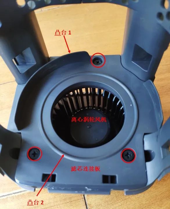

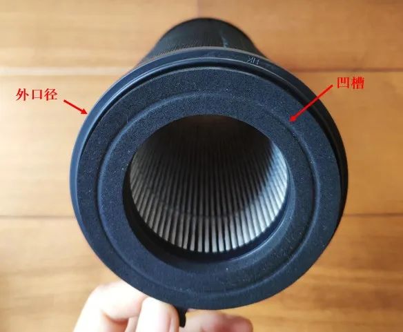

支架内侧两端也即滤芯两端设计了一个滤芯连接板,滤芯连接板通过沉头螺钉固定。凸台1与滤芯的外口径相配合,凸台2与滤芯的泡棉凹槽相配合,提高风道的密封性。外界的空气从主机三个侧面的进风口进入,经过滤芯过滤后,再由离心涡轮风机将洁净的空气输送至外界。

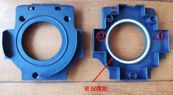

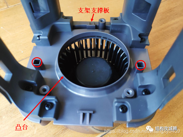

将沉头螺钉(6颗)用十字螺丝刀拆下,将两端的滤芯连接板卸下。滤芯连接板的背面与离心涡轮风机处的支架支撑板上凸台配合处,设计了一圈密封泡棉,保证过滤完的洁净空气能够高效地被输送出去。滤芯连接板的背面对称位置还设计了两个正方形的空心立柱(红圈标出)与支架支撑板上的两个正方形空心立柱(红圈标出)位置错位装配,提供一个装配的位置信息。

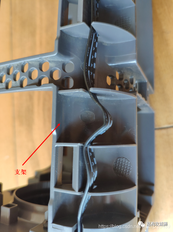

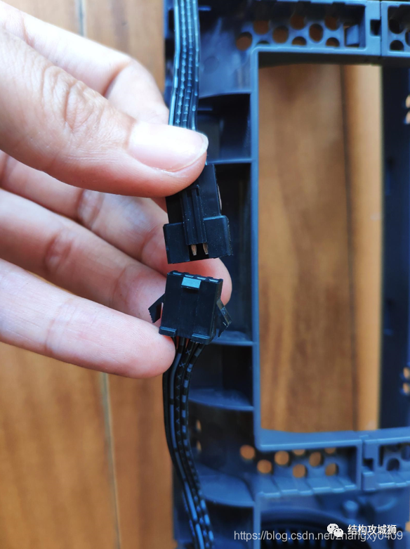

拔下支架上的接插件。排线通过支架上的凹槽固定。此处可以借鉴学习一下。
米家车载空气净化器拆机分析的图27
米家车载空气净化器拆机分析的图28

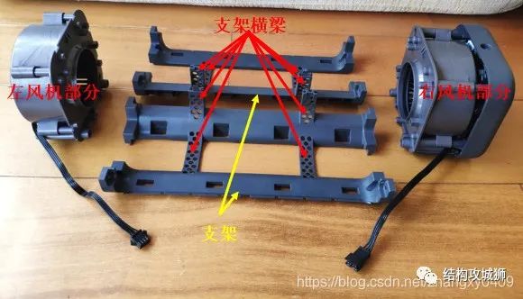

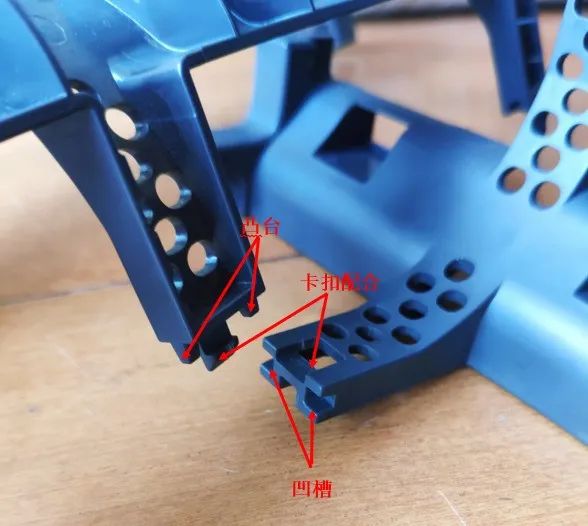

 拧下用于将内部支架固定在支架支撑板上的16颗螺钉,将支架拆卸下来。支架横梁部位与进风口的设计一样也采用圆形孔设计,为空气流入减小阻力。支架由两部分组成,通过卡扣方式连接。卡扣两侧设计了两个凹凸结构,该结构配合以后再将卡扣扣上,两侧增加的凹凸结构主要用来限位并辅助卡扣进行装配,增加机械强度。
米家车载空气净化器拆机分析的图29

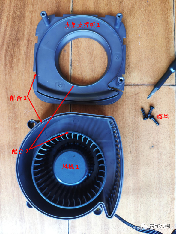

将左风机部分的3颗螺钉拧下,即可将支架支撑板1与风机1拆开。为了保证风道的密闭性,支撑板1与风机1配合处采用了两处凹凸配合形式,提高密封性。
米家车载空气净化器拆机分析的图30

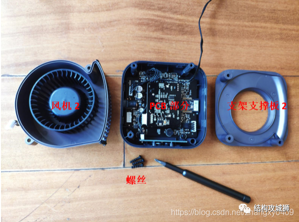

拧下右风机部分的3颗螺钉,拔下接插件,即可将风机2、PCB部分、支架支撑板2拆开。风机2和支架支撑板2之间的配合与风机1和支架支撑板1之间的配合相同。

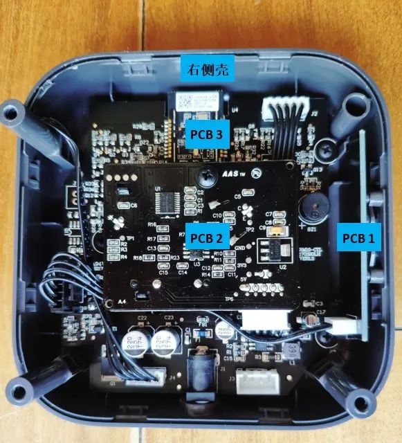

PCB部分主要由PCB 1、PCB 2、PCB 3、右侧壳四部分。PCB 1是Key PCB,PCB 2是PM2.5 PCB,PCB 3是Main PCB。
米家车载空气净化器拆机分析的图32

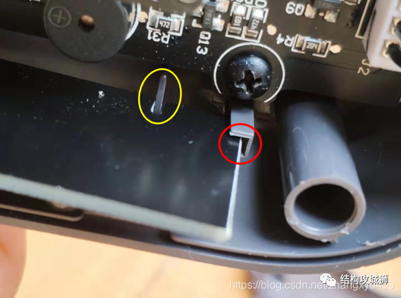

 PCB 1通过抽拉的方式装配在右侧壳上。PCB 1的外框安放在右侧壳对于的槽内(红圈标出),在PCB 1的底部还设计有缺口与右侧壳底部的凸柱相配合(黄圈标出)。

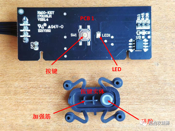

将PCB 1从右侧壳的槽中抽拉出来,拔下接插件。按键实体也随之卸下。

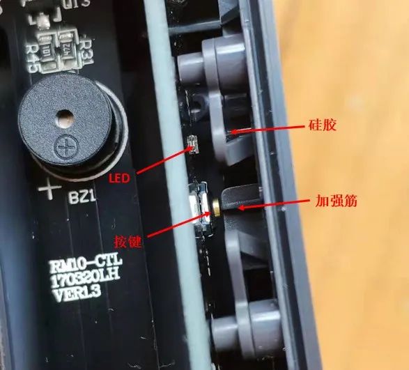

米家车载空气净化器拆机分析的图34
PCB 1上的按键与按键实体上的加强筋相对应,LED与硅胶相对应。
米家车载空气净化器拆机分析的图35

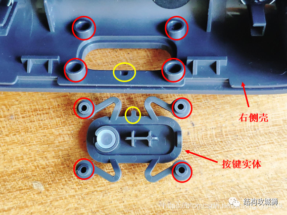

按键实体4个脚上的凸台与右侧壳上的空心立柱相配合(红圈标出),提供实体按键位置信息。此外还设计一凹凸结构(黄圈标出)来提供安装的方向性信息。实体按键的四个触角为自身提供弹力。

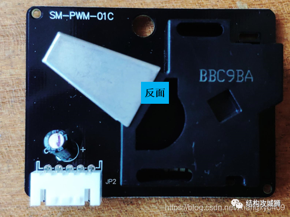

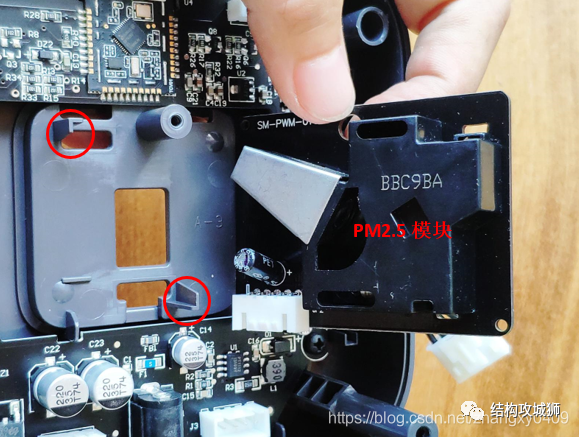

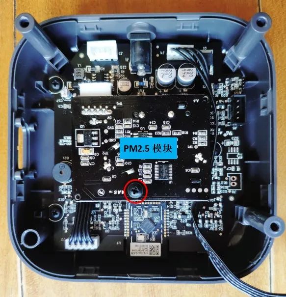

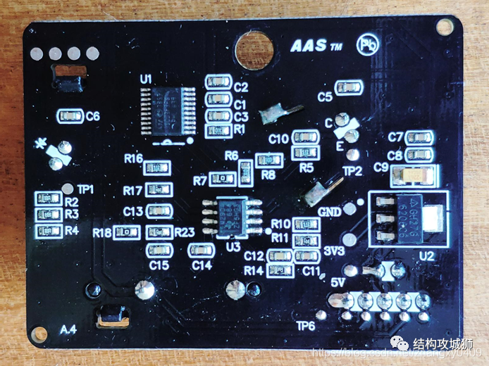

拧下PM2.5模块上的1颗螺钉(红圈标出),拔下接插件,将PM2.5模块卸下。通过右侧壳上设计的两个“L”形的凸柱来定位PM2.5模块进行装配。此处PM2.5依然采用的红外原理的传感器,应该是基于成本上的考虑。
米家车载空气净化器拆机分析的图38

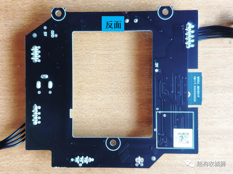

米家车载空气净化器拆机分析的图39
PM2.5模块正反面展示。

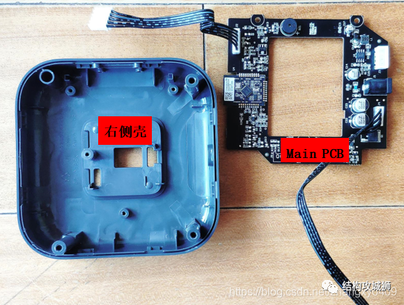

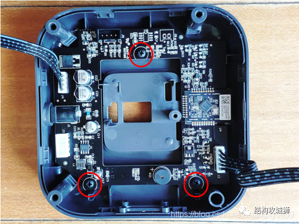

拧下Main PCB上的3颗螺钉(红圈标出),将右侧壳与Main PCB分开。螺钉的位置即限定了安装的位置与方向。
米家车载空气净化器拆机分析的图42
米家车载空气净化器拆机分析的图43

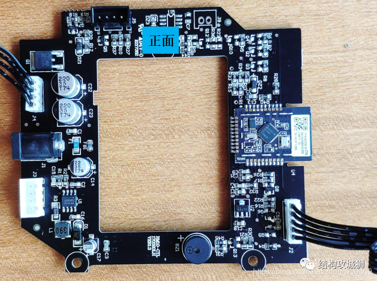

Main PCB正反面展示。

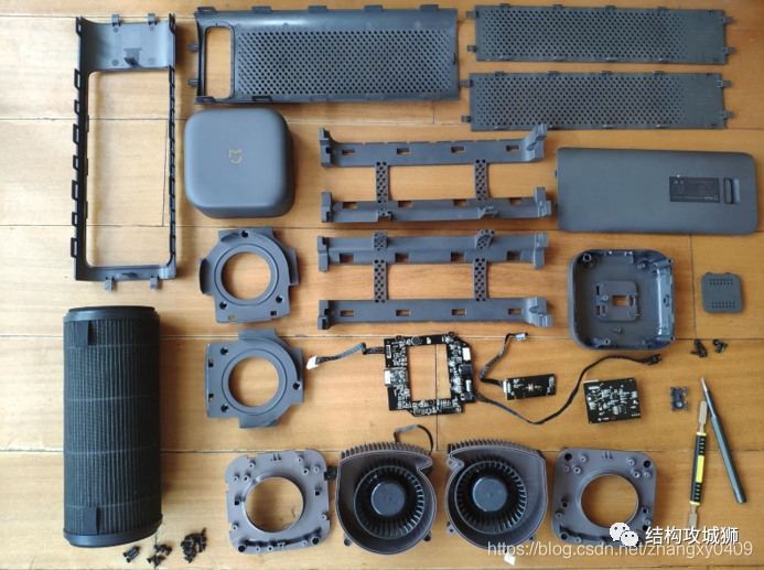

拆解完成
