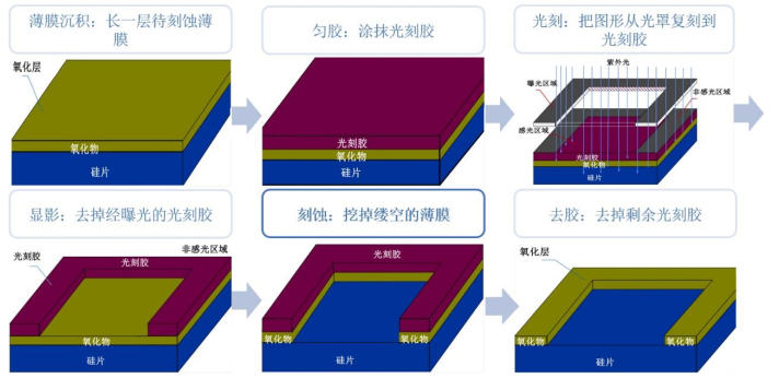

光刻原理
光刻胶在半导体制程中起到了图形转移的作用。光刻工艺中,在待刻蚀物质的表面涂敷光刻胶,光刻胶经曝光后,被曝光部分或者未曝光部分在显影过程中被去除,从而得到所需要的图形,在此基础上对物质进行针对性的刻蚀,最后去除掉光刻胶。在实际工艺中,为达到更好的光刻效果,会在曝光前后以及显影后对光刻胶进行烘焙。
图1. 光刻过程
半导体材料简介─光刻胶的图2
资料来源:中微公司招股说明书

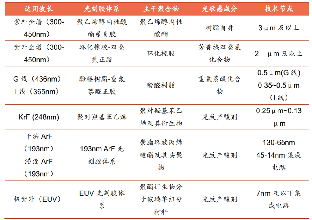

根据曝光波长的不同,目前市场上应用较多的半导体光刻胶可分为g线、i线、KrF、ArF和EUV 5 种类型。光刻胶波长越短,加工分辨率越高,不同的集成电路工艺在光刻中对应使用不同波长的光源。随着芯片制程的不断进步,每一代新的光刻工艺都需要新一代的光刻胶技术与之相匹配。g/i 线光刻胶诞生于 20 世纪 80 年代,当时主流制程工艺在 0.8-1.2μm,适用于波长 436nm 的光刻光源。到了 90 年代,制程进步到 0.35-0.5μm,对应波长更短的 365nm 光源。当制程发展到 0.35μm 以下时,g/i 线光刻胶已经无法制程工艺的需求,于是出现了适用于 248nm波长光源的 KrF 光刻胶,以及193 纳米波长光源的 ArF光刻胶,两者均是深紫外光刻胶。EUV(极紫外光)是目前最先进的光刻胶技术,适用波长为13.5nm的紫外光,可用于10nm以下的先进制程,目前仅有ASML集团掌握EUV光刻胶所对应的光刻机技术。
表1. 半导体光刻胶的分类及特点

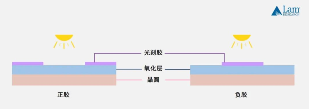

根据光刻胶在曝光过程中对光线的反应,可以分为正性光刻胶(正胶)和负性光刻胶(负胶)。正性光刻胶在紫外线等曝光源的照射下,将图形转移至光胶涂层上,受光照射后感光部分将发生分解反应,可溶于显影液,未感光部分不溶于显影液,仍然保留在衬底上,将与掩膜上相同的图形复制到衬底上。正性光刻胶响应波长为330-430纳米,胶膜厚为1-3微米。负性光刻胶在紫外线等曝光源的照射下,将图形转移至光胶涂层上,在显影溶液的作用下,负性光刻胶曝光部分产生交联反应而不溶于显影液;未曝光部分溶于显影液,将与掩膜上相反的图形复制到衬底上。负性光刻胶响应波长为 330-430 纳米,胶膜厚0.3-1微米。正性光刻胶的分辨率更高,无溶胀现象。因此,正性光刻胶的应用比负性光刻胶更为普及。
图2. 负性光刻胶和负性光刻胶
半导体材料简介─光刻胶的图4
资料来源:Lam Research

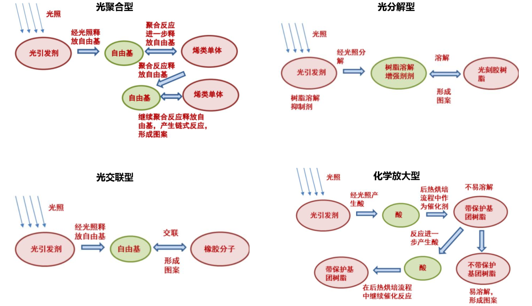

根据在曝光时的光化学反应过程的不同,光刻胶可以分为光聚合型、光分解型、光交联型和化学放大四种类型。光聚合型是最为初级的材料类型,通过烯类单体在光作用下可产生自由基,生成聚化物的特性,常用于制造正型光刻胶。光分解型光刻胶采用含有重氮醌类化合物材料作为感光剂,光线照射后发生光分解反应,由油性变为水性溶剂,可制造正性光刻胶。光交联型光刻胶采用聚乙烯醇月桂酸酯作为光敏材料,光线照射后形成一种网状结构的不溶物,可起到抗蚀作用,适用于制成负性光刻胶。化学放大型光刻胶使用光致酸剂作为光引发剂,光线照射后,曝光区域的光致酸剂会产生一种酸,并在后热烘培工序期间作为催化剂移除树脂的保护基团,使树脂变得可溶。化学放大光刻胶对深紫外光源具有良好的光敏性,具有高对比度、分辨率等优点。
图3. 光聚合型(左上)、光分解型(右上)、光交联型(左下)、化学放大型(右下)
半导体材料简介─光刻胶的图5
资料来源:齐岳生物

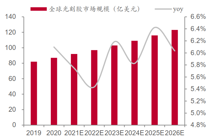

光刻胶作为制造关键原材料,随着未来汽车、人工智能等领域的快速发展,全球光刻胶市场规模将有望持续增长。根据 Reportlinker ,全球光刻胶市场预计2019-2026年复合增长率有望达到 6.3%,至 2023 年突破100亿美元,到2026年超过120亿美元。
图4. 2019-2026 年全球光刻胶市场规模
半导体材料简介─光刻胶的图6
资料来源:Reportlinker,中泰证券研究所

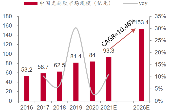

中国光刻胶市场的增长速度超过了全球平均水平。根据中商产业研究院数据,2021 年中国光刻胶市场达 93.3 亿元,16-21 年 CAGR 为11.9%,21 年同比增长 11.7%,高于同期全球光刻胶增速 5.75%。随着未来 PCB、LCD 和半导体产业持续向中国转移,中国光刻胶市场有望不断扩大,占全球光刻胶市场比例也将持续提升,预计到 2026 年占比有望从 2019 年的 15%左右提升到 19.3%。
图5. 2019-2026 年中国光刻胶市场规模

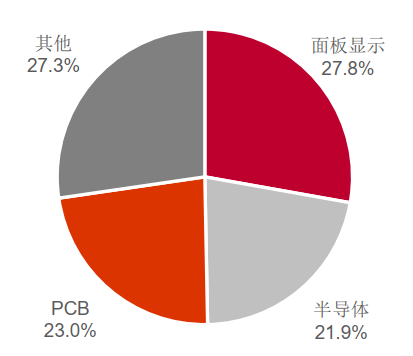

根据Reportlinker数据,2019年,全球光刻胶在半导体领域的应用比例为21.9%;显示面板光刻胶占比27.8%;PCB光刻胶占比23.0%。
图6. 不同下游应用光刻胶占比

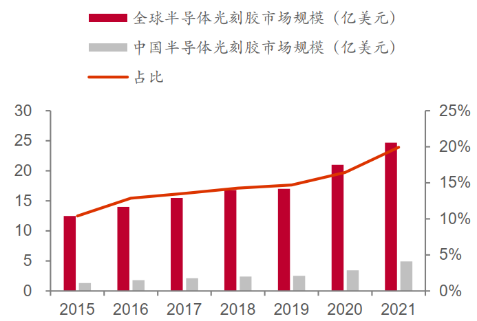

据 SEMI 统计,2021 年全球半导体光刻胶市场规模达 24.71 亿美元,较上年同期增长 19.49%,2015-2021 年 CAGR 为 12.03%。2019 年全球半导体光刻胶市场规模分别为约为 18 亿美元,半导体光刻胶占整体光刻胶比重约 21.9%,到 2021 年占比提升至 26.85%。中国大陆半导体光刻胶市场依旧保持着最快增速,2021 年市场规模达到 4.93 亿美元,较上年同期增长43.69%,超过全年半导体光刻胶增速的两倍;中国占比全球半导体光刻胶市场比重也将从2015年约10.4%提升到2021年接近20%。
图7. 2015-2025中国半导体光刻胶市场及占全球比重

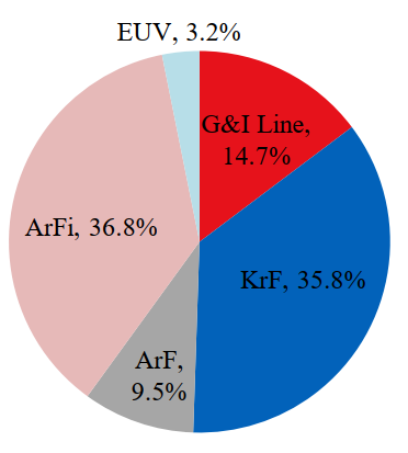

根据 TECHECT 数据,2021年全球半导体光刻胶市场仍主要以ArF胶和KrF胶为主。二者合计占比超过80%。
图8. 不同种类半导体光刻胶占比

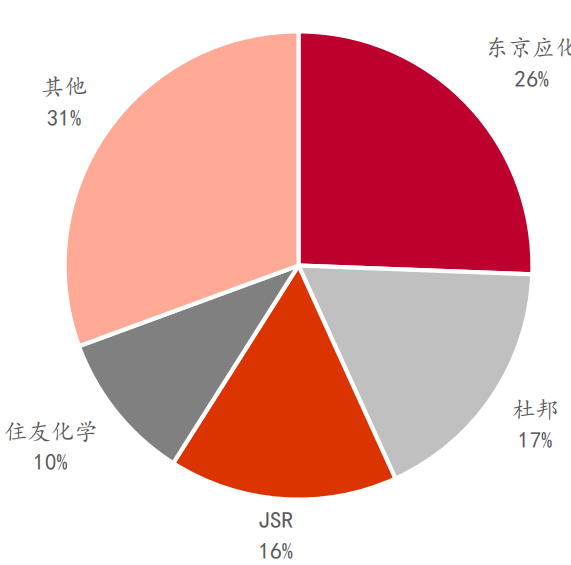

全球光刻胶市场基本被日本和美国企业所垄断,2020 年数据显示,东京应化排名第一,份额为 26%,杜邦排名第二,份额为 17%,加上 JSR 和住友化学,CR4 接近 70%,行业集中度较高。
图9. 2020年全球光刻胶竞争格局
