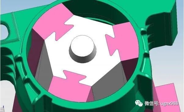

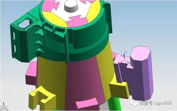

一、产品图:
这种内环扣如何脱模?一种经典的模具脱模结构的图1
这种内环扣如何脱模?一种经典的模具脱模结构的图2

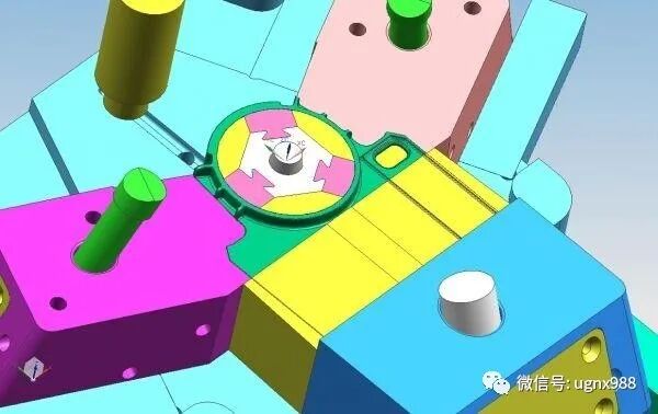

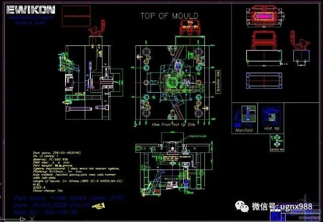

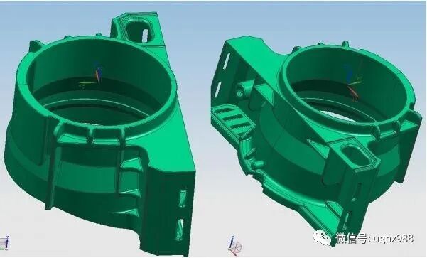

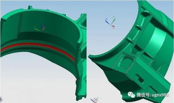

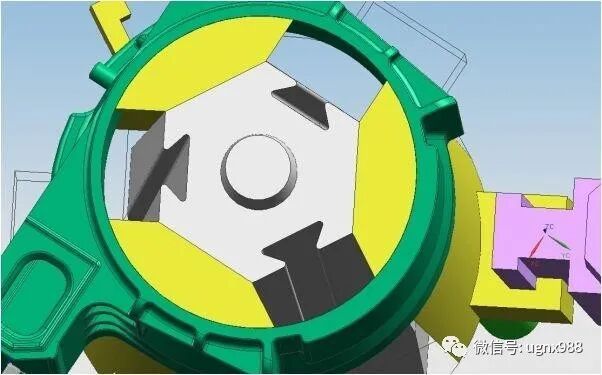

二、模具脱模设计
这种内环扣如何脱模?一种经典的模具脱模结构的图3

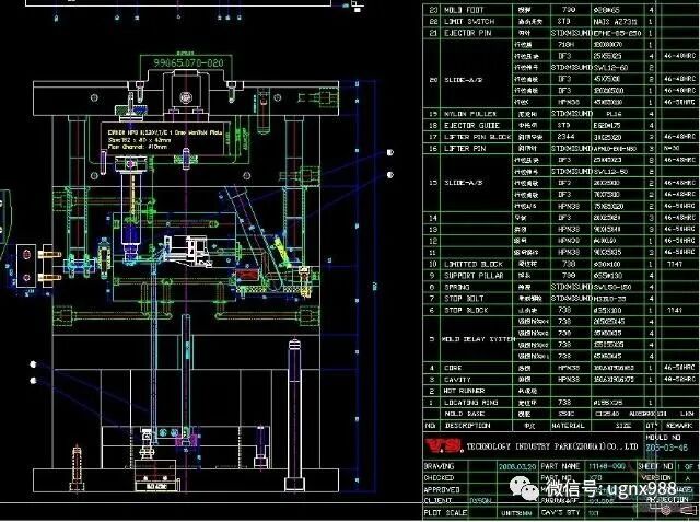

三、开模原理

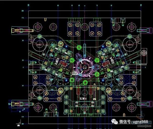

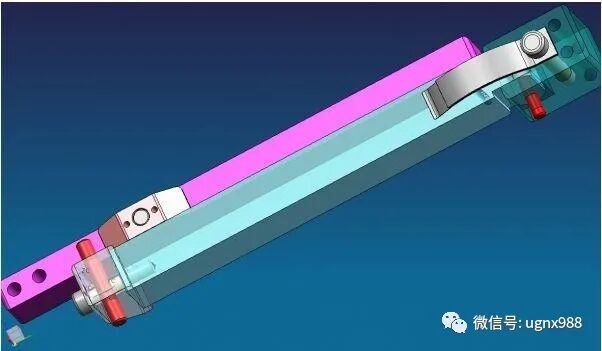

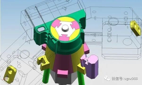

内环扣与弯管抽芯是塑模中两种特殊的脱模机构,内环扣的脱模有两各种方法,一是差斜度内行位法,二是内抽与外轨道斜顶结合脱模法。

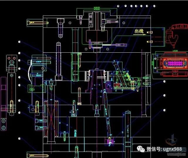

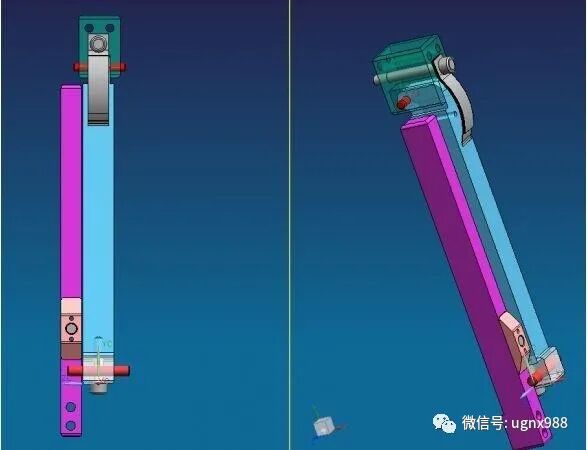

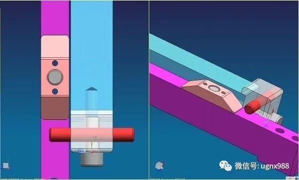

差斜度法是把方形内环扣分为8块,4边和4角各分为8块分别做5度和10度各4 个内行位,同时抽开,但是这各种做法不安全;内抽与外轨道斜顶结合脱模法是做3个内行位+3个外轨道斜顶,行位做成平行的,斜顶与行位配成一个整圆,下面结合图纸我们了解其脱模过程。
这种内环扣如何脱模?一种经典的模具脱模结构的图4
这种内环扣如何脱模?一种经典的模具脱模结构的图5
这种内环扣如何脱模?一种经典的模具脱模结构的图6
这种内环扣如何脱模?一种经典的模具脱模结构的图7
这种内环扣如何脱模?一种经典的模具脱模结构的图8
这种内环扣如何脱模?一种经典的模具脱模结构的图9
这种内环扣如何脱模?一种经典的模具脱模结构的图10
这种内环扣如何脱模?一种经典的模具脱模结构的图11
这种内环扣如何脱模?一种经典的模具脱模结构的图12
这种内环扣如何脱模?一种经典的模具脱模结构的图13
这种内环扣如何脱模?一种经典的模具脱模结构的图14
第1次:扣机扣住S板和A板,开模时,先开S板和B板,拉开15,此时内行位抽出15,内环部分扣扣;
第2次:继续开模,前后模开到最大状态;
第3次:顶棍顶出,把3个斜顶顶出,同样产品脱扣被顶出。
