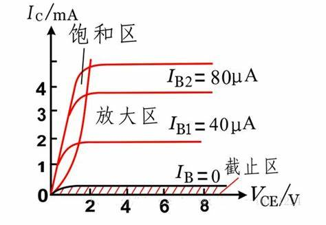

三极管的三态分析
三极管分为三个状态:截止、放大、饱和
1. 截止状态:三极管处于关断状态,Vce约等于电源电压
2. 放大状态:三极管处于电流放大状态,0V
3. 饱和状态:三极管处于完全导通状态,Vce≈0V
判断三极管工作在哪个状态的方法分为:
1. 电流判断法:
Ic_max> Ib*β         放大状态
Ic_max≤ Ib*β         饱和状态
Ic_max=Ib*β=0      截止状态
2. 电压判断法:
Uce>0.3V         放大状态
Uce=0.3V         饱和状态
Uce=Vcc          截止状态

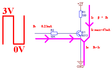

三极管放大电路(信号型三极管)
 三极管的三态分析的图2
(▲图 二)
三极管放大电路最典型的特征就是:Ic max >β*Ib,也就是说无论Ib电流怎样变化,β*Ib始终没有超越Ic的最大值,此时的状态就是放大状态。
如图二所示是一个三极管放大电路,那么怎么确定三极管放大电路的实际参数呢?
首先明确一点三极管饱和导通时候Vbe=0.7V,Vce=0.3V,因为β会随着温度、湿度等发生变化,所以这里假设β=100,方便计算。
那么Ic max=(5V-Vce)/R1,先根据负载确定IC上需要的电流确定R1是多少,假设IC需要47mA那么Ic max=(5V-Vce)/R1=47mA,Vce最小时候Ic才能达到最大电流值即Ic max=(5V-0.3V)/R1=47mA,R1=100Ω,确定好Ic电流值以及R1阻值后,看一下Ib怎么计算,因为β=100,Ic=β*Ib,可以计算出Ib max=47mA/100=0.47mA,也就是说Ib<0.47mA时三极管是处于放大状态的。
确定一下R2的阻值,因为三极管导通时候Vbe=0.7V,而输入是一个3V的方波信号,Ib max=(3v-Vbe)/R2=0.47mA,得出R2=4.89K此时三极管处于临界饱和状态,我们选择一个常用的标称电阻10K,即R2=10K,实际Ib=(3v-Vbe)/R2=(3V-0.7V)/10K=0.23mA,且Ib*β< Ic max符合要求,至此三极管放大电路所有参数均已得到,实际设计中电阻选取需要远离临界饱和状态选值。
总结:三极管放大状态下IC会随着IB的增大而增大,减小而减小,即IC受控于IB。
