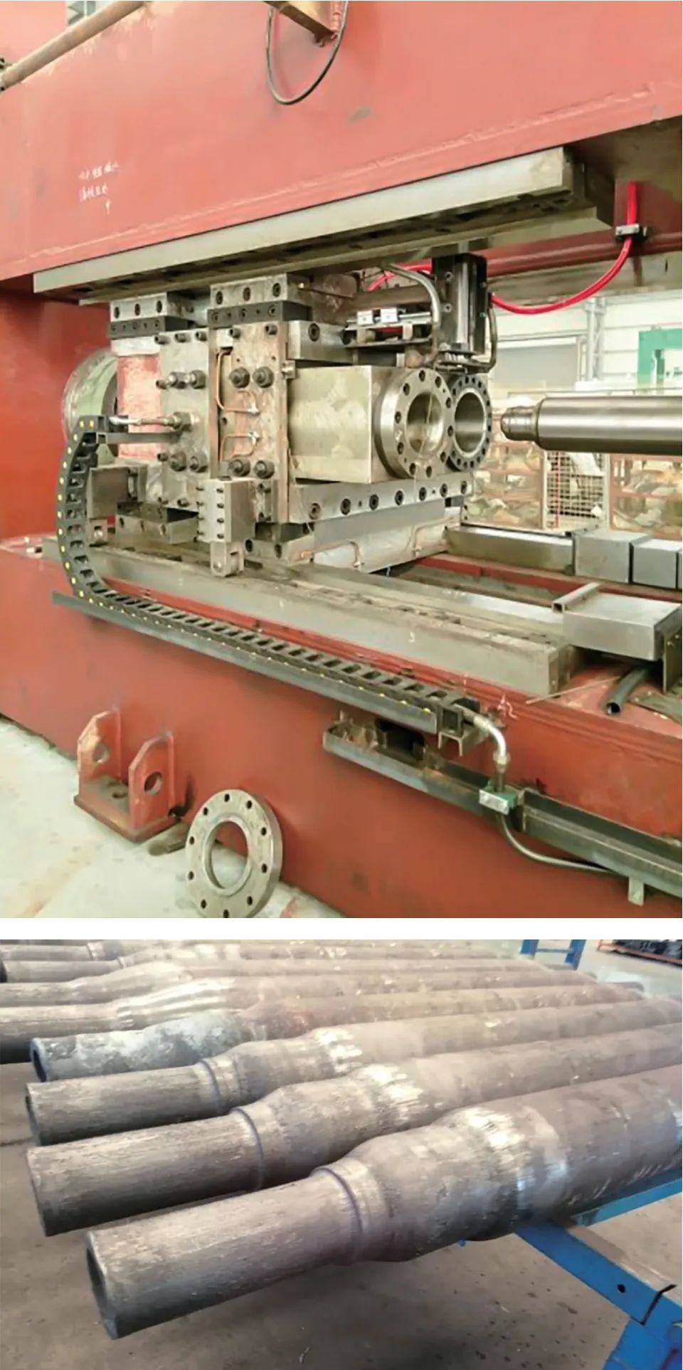

此设备目前已在客户处安装调试完成,并进行了一系列的生产验证(图4),试制的产品质量非常好,完全满足客户要求。此机型的开发成功,使得我司在车辆行业特种锻造专用液压机领域的实力更加雄厚。
双工位双向卧式框架伺服数控挤压液压机设计与开发的图4
图4 双工位双向卧式框架伺服数控挤压液压机与车桥实物
