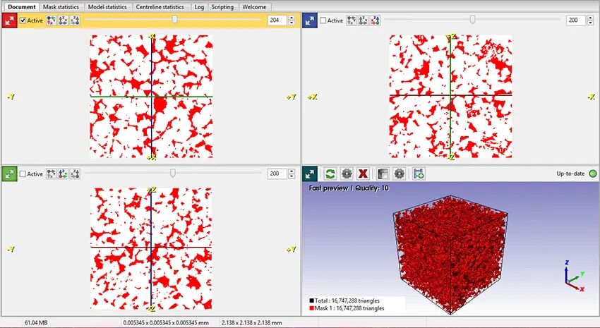

图像处理
使用帝国理工学院孔隙尺度模型(PERM)联盟提供的开源岩石CT图像库中的micro-CT 数据,获得孔隙空间和微观结构的RAW图像文件。在Simpleware ScanIP中将图像数据转换为基于3D体素的几何结构,为网格划分做准备。由于CT扫描通常会产生噪音,此步骤的处理极其复杂。为了渲染构造良好的岩石和孔隙相,在ScanIP软件中使用了一系列的视觉滤波器和图像处理技术。
储层岩石孔隙尺度的化学输运模拟的图3
图:Simpleware ScanIP中micro-CT数据的可视化和分割

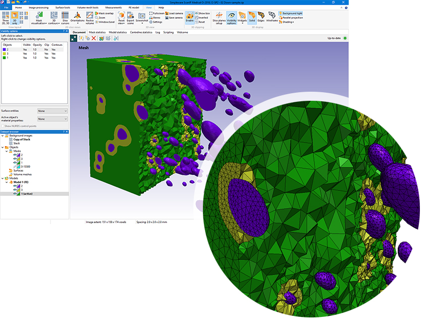

利用Simpleware FE模块为多相流模型生成非常稳健的CFD网格,并直接导出至 仿真软件。
储层岩石孔隙尺度的化学输运模拟的图4
图:使用Simpleware FE模块生成网格化的多孔结构模型

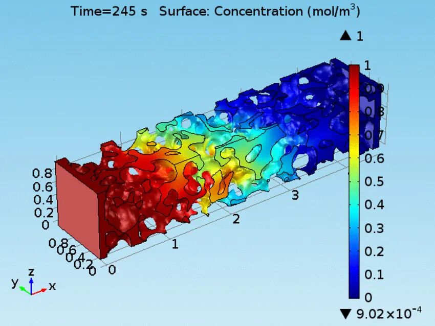

然后将网格化的多孔介质模型导入商用偏微分方程(PDE)求解器中求解 Navier-Stokes 方程,计算绝对渗透率等基本参数。这样的工作流程可以对真实孔隙尺度结构中化学组分的输运进行模拟。
结论
本项目在Simpleware软件中生成高质量的三维模型和稳健的网格,用以模拟多孔介质中孔隙尺度的化学输运。简单易操作的工作流程为新的岩石物理在分散和扩散以及多相流动的研究开发了潜能,具体情况取决于可用的计算资源。

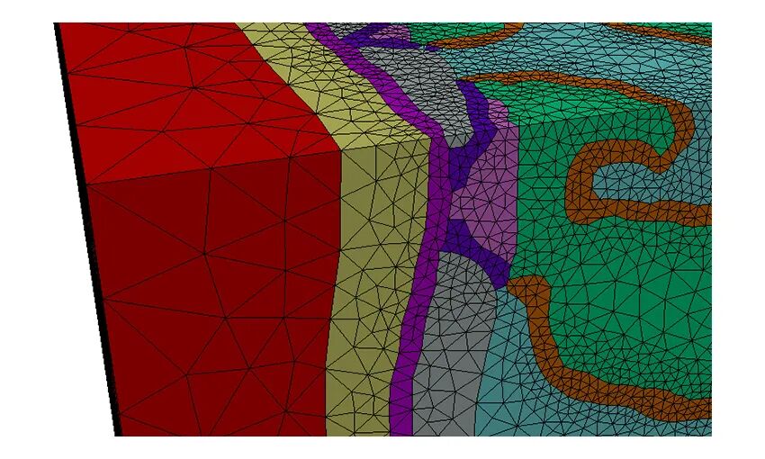

从 3D 图像到高质量体网格
储层岩石孔隙尺度的化学输运模拟的图7
多部件体积网格划分
  • 选择网格划分算法
  • 保持多部件体积网格一致性
  • 基于亚体素图像的精度
  • 基于特征和用户自定义进行网格细化
  • 定义有限元网格的接触面、节点集和壳体
  • 定义CFD网格的导入/导出和边界层网格
  • 依据多个度量标准(雅可比行列式、内外长宽比等)优化单元质量

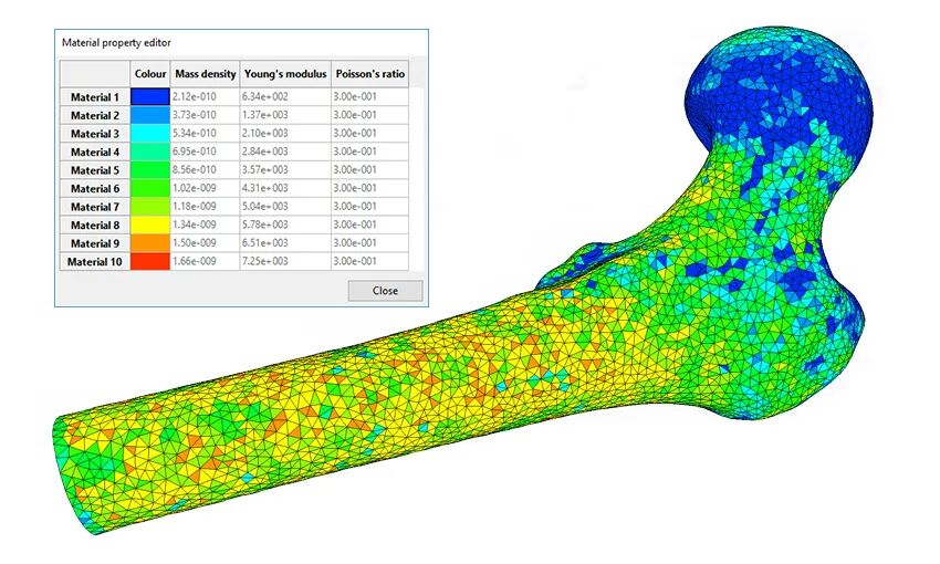

常见问题
Q 1
我可以为对网格设置材料属性吗?
可以,使用 Simpleware FE 模块,您可以为模型中的每个掩模设置均质、占位符或基于灰度的材料定义。
