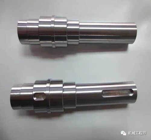

一、轴类零件加工的概述
轴是穿在轴承中间或车轮中间或齿轮中间的圆柱形物件,但也有少部分是方型的。轴是支承转动零件并与之一起回转以传递运动、扭矩或弯矩的机械零件。一般为金属圆杆状,各段可以有不同的直径。机器中作回转运动的零件就装在轴上。根据轴线形状的不同,轴可以分为曲轴和直轴两类。根据轴的承载情况,又可分为:转轴、心轴、传动轴。轴类零件加工认准钛浩机械,品质保障,轴的结构设计是确定轴的合理外形和全部结构尺寸,为轴设计的重要步骤。它由轴上安装零件类型、尺寸及其位置、零件的固定方式,载荷的性质、方向、大小及分布情况,轴承的类型与尺寸,轴的毛坯、制造和装配工艺、安装及运输,对轴的变形等因素有关。设计者可根据轴的具体要求进行设计,必要时可做几个方案进行比较,以便选出最佳设计方案。
