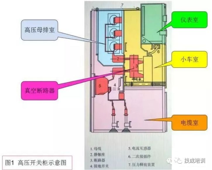

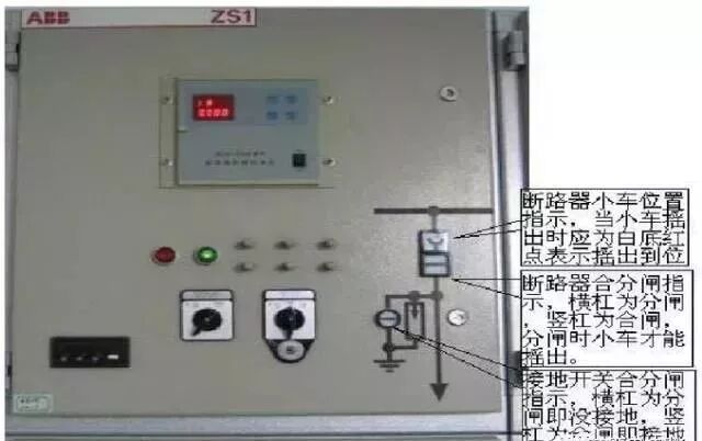

主要由柜体、高压真空断路器、储能机构、小车、接地刀开关和综合保护器等组成。

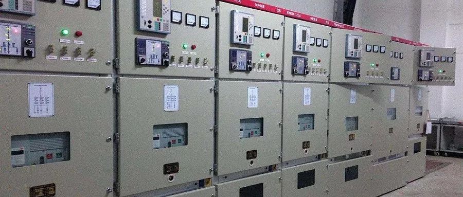

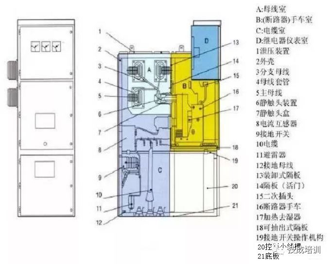

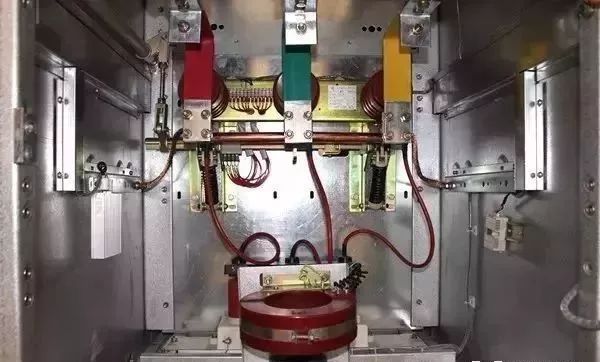

用某个厂家的高压开关柜做样例给大家展示下内部详细结构
详解高压开关柜的送停电操作、故障判断处理的图3
详解高压开关柜的送停电操作、故障判断处理的图4
详解高压开关柜的送停电操作、故障判断处理的图5

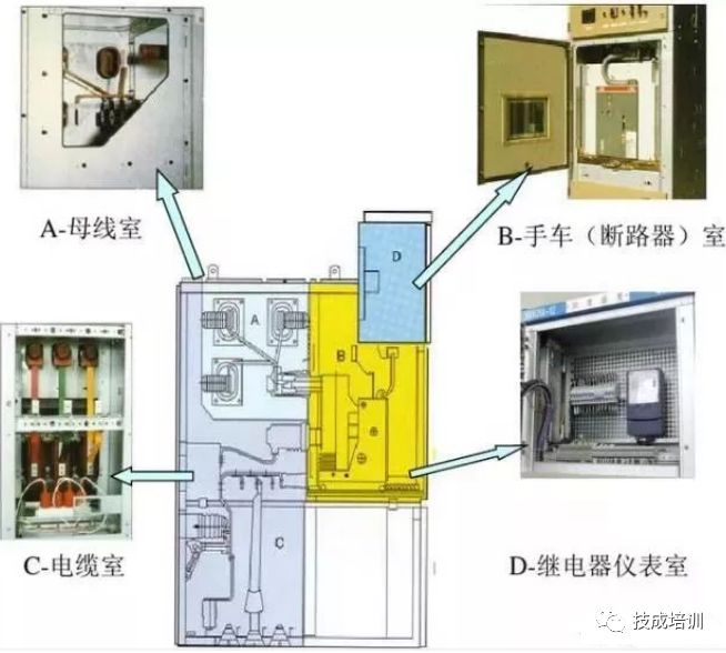

①柜体
用铁板压制成型,为封闭式结构,设有仪表室、小车室、电缆室、母排室等,各室之间用铁板隔离,如图1所示。仪表室安装有综合保护器、电流表、电压表等器件;小车室安装有小车、高压真空断路器;母排室安装三相母排;电缆室用于对外连接动力电缆。

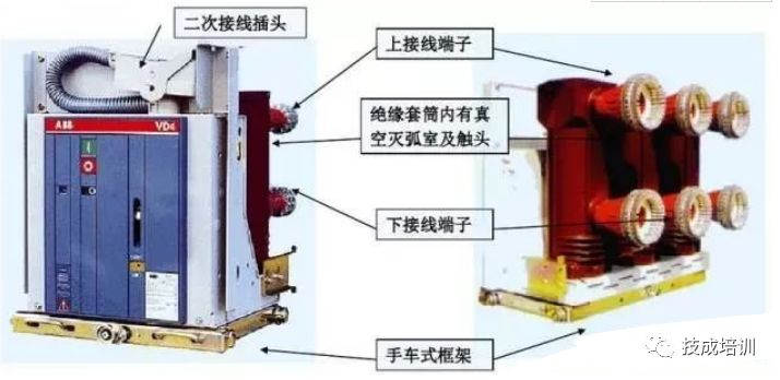

②高压真空断路器
所谓高压真空断路器是将其主触头安装在密闭的真空室内,当触头通断时其电弧无气体助燃,不至烧坏而经久耐用,同时,用绝缘材料做底座,以提高真空开关的绝缘性能,故称高压真空断路器。

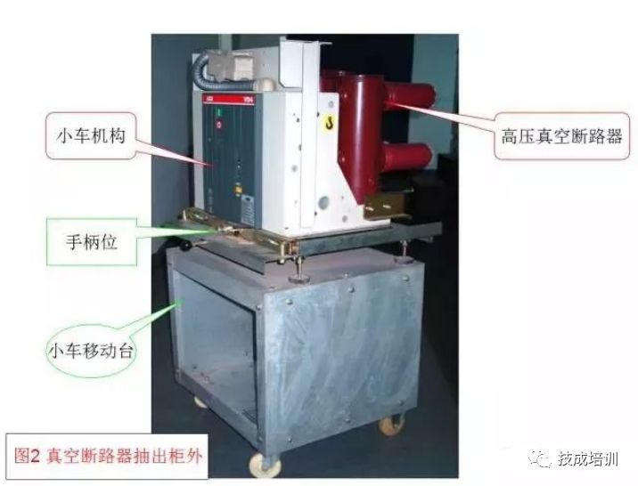

③小车机构

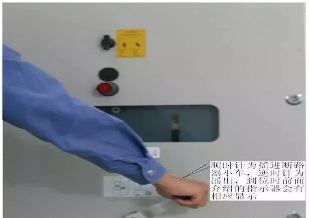

将高压真空断路器安装在小车上,随小车运动,当顺时针摇动手柄时,小车进入柜内,载着真空断路器插入高压电路;逆时针摇动手柄时,小车退出柜内,带动真空断路器抽出高压电路,如图2所示。
④储能机构
由一台小电动机驱动弹簧储能,利用弹簧释放动能将真空断路器合闸。

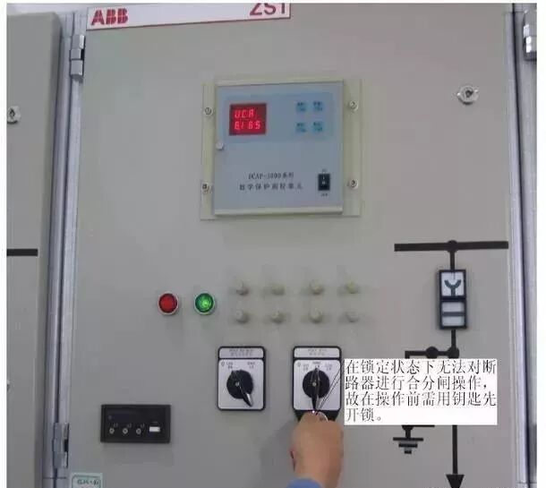

1、关闭全部后门及后盖板,并锁好,接地开关处于合位时方可关上后门
2、将接地开关操作手柄插入中门右下侧六角孔内,逆时针旋转,使接地开关处于分闸位置,操作孔处联锁板自动弹回遮住操作孔,柜下门闭锁。
3、推上服务小车使其定位,把小车推入柜内使其在隔离位置定位,手动插上二次插,关上手车室门。
4、将断路器手车摇柄插入摇柄插口,顺时针转动摇柄,约20圈,摇柄明显受阻并伴有咔哒声时取下摇柄,此时手车处于工作位置,二次插被锁定,断路器手车主回路接通,查看相关信号。

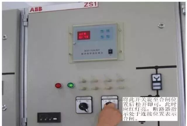

5、操作以表板上合,分闸转换开关使断路器合闸送电,同时仪表板上绿灯灭,红灯亮,合闸成功。

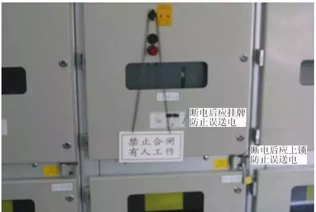

1、操作仪表盘上合,分闸转换开关使断路器处于分闸搁置,同时仪表盘上红灯灭,绿灯亮,分闸成功。
2、将断路器手车摇柄插入摇柄插口,顺时针转动摇柄,约20圈,摇柄明显受阻并伴有咔哒声时取下摇柄,此时手车处于试验位置,二次插锁定解除,打开手车室门,手动脱离二次插,手车主回路断开。
3、推上服务小车使其锁定,拉出手车到服务小车,一开服务小车。
4、观察带电显示器或验电若不带电方可继续操作。

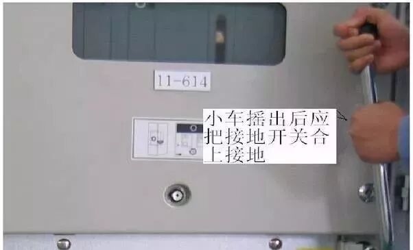

5、将接地开关操作手柄插入中门右下侧六角孔内,顺时针旋转,使接地开关处于合闸位置,确定接地开关确已合闸后,打开柜下门,维修人员方可进入维修,检修。
