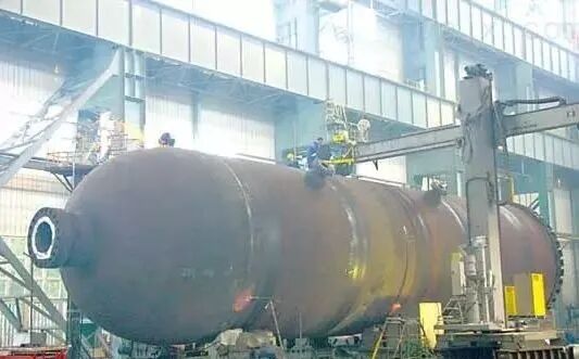

工厂的隐患排查,一直是个大问题。常见的隐患如果不能及时找到,是对生命的不负责。长此以往,极有可能铸成大错。安全为大,设施设备的常见隐患排查,每一个化工人都应该牢牢记在心间。
那么,到底如何完美的进行隐患的排查呢?
从设备到生产、从工艺到检修,如何进行全面的隐患排查呢?的图2

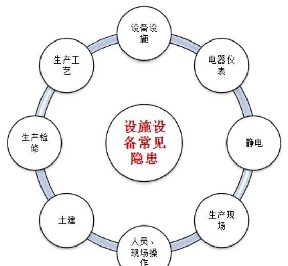

▲  从8方面详解设施常见隐患(你想要的,这里都有

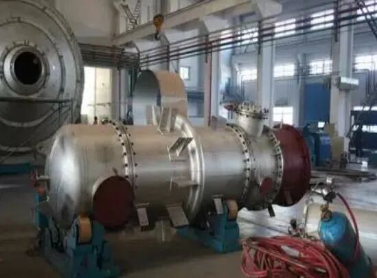

①设备设施

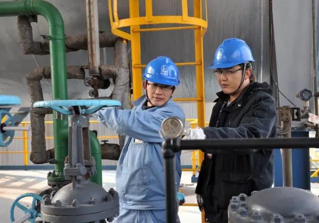

反应釜、反应器
从设备到生产、从工艺到检修,如何进行全面的隐患排查呢?的图3
1)减速机异响
2)减速机漏油
3)减速机塑料风叶热融变形
4)机封、减速机缺油
5)垫圈泄漏
6)防静电接地线损坏或未安装
7)安全阀未定期校验、泄漏、未建立台帐
8)温度计未定期校验、损坏
9)压力表超期未年检、损坏或物料堵塞
10)爆破片到期未更换、破裂、未建立台帐
11)爆破片下装阀门未开
12)存在爆炸危险反应釜未装爆破片
13)温度偏高、搅拌中断等存在异常升压或冲料
14)放料时底阀易堵塞
15)不锈钢或碳钢釜存在酸性腐蚀
16)装料量超过规定限度等超负荷运转
17)搪瓷釜内搪瓷破损仍使用于腐蚀、易燃易爆场所
18)反应釜内胆于夹套蒸汽进口处冲蚀破损
19)压力容器超过使用年限、制造质量差,多次修理后仍泄漏
20)压力容器没有铭牌
21)缺位号标识或不清
22)重要设备未制订安全检查表
23)重要设备缺备件或备机

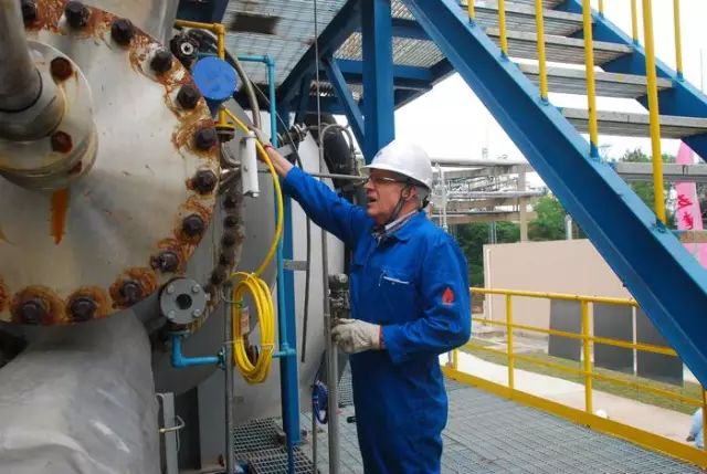

  贮槽、罐区、槽车
从设备到生产、从工艺到检修,如何进行全面的隐患排查呢?的图4
1)液位计模糊或损坏、堵塞
2)静电接地线松动或未连接
3)法兰垫片处泄漏
4)小平台等高位贮槽未能有效固定
5)安全液封液位未达到要求
6)常压贮槽带压使用
7)装料量超过规定限度
8)非常温贮槽未装温度计
9)容器出现裂缝,仍在使用
10)频繁受真空、氮气交变载荷使贮罐破损
11)低沸点溶剂或液化气贮槽受阳光而未采取有效措施
12)室外贮罐等存在运输车辆等撞击危险
13)危险品罐区围堰孔洞未封堵
14)危化品罐区防护堤封堵不严密,任意开设排雨水孔
15)通向排水管的截止阀处于常开等不安全状态
16)危化品罐区的可燃或腐蚀性物料出口管线,其支架未设置吊式压式弹簧补偿措施,或未采用挠性连接短管
17)危化品罐区未设禁打手机、禁带火源、限高限速等各种警示牌
18)危险品罐区无日常巡查记录
19)机动车随意进入危险品罐区
20)危险品罐区周边有明火隐患
21)危险品罐区操作室使用电炉、电茶壶、电热板等违章用电
22)槽车在装卸地点没有接地装置
23)没有防止操作人员从罐车上坠落的措施
24)未装配有效的阻火器和车况不合格(照明灯损坏或刹车失灵)槽车进入罐区
25)槽车贮罐的安全附件(压力表、温度计、安全阀)无检验日期或失效
26)槽车罐体未标明压力容器下次检验日期
27)罐体上无静电拖链、防护器材或阀门泄漏
28)卸料前和卸料后接地未静置10分钟以上
29)槽车卸料时,司机、押运员离开卸料现场,没有现场监护人员
30)采用敞开式和喷溅式卸料
31)卸料时使贮罐超标准液位或满料溢出
32)槽车装量不满时多次在厂内运输和卸料
33)卸料车辆未熄火及手闸制动或卸料中途启动车辆
34)在高强闪电、雷击频繁时,从事卸料操作
35)油罐接地点没有2处
36)装卸汽油、甲苯等易燃溶剂时,操作人员未穿戴防静电工作服和防静电鞋
37)液氨等贮槽贮存区域未设置事故围堰和应急喷淋稀释设施
38)现场未设置应急喷淋和洗眼设施
39)没有防止物料错装措施
40)未经清洗,切割汽油桶或焊接贮槽
41)贮罐超装
42)槽车卸料时,堵塞消防通道及侵占通行道路
43)收料员离开卸料现场
44)装卸现场使用铁制等易产生火花的工具
45)由罐区送入车间的物料贮槽没有操作记录

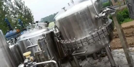

冷凝器、再沸器
从设备到生产、从工艺到检修,如何进行全面的隐患排查呢?的图5
1)腐蚀、垫圈老化等引起泄漏
2)冷凝后物料温度未安装温度计
3)换热介质层被淤泥、微生物堵塞
4)高温表面没有防护
5)冷却高温液体(如150℃)时,冷却水进出阀未开,或冷却水量不够
6)蒸发器等在初次使用时,急速升温
7)换热器未考虑防震措施,使与其连接管道因震动造成松动泄漏

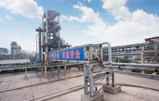

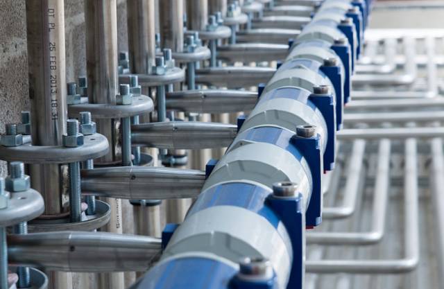

管道及管件
从设备到生产、从工艺到检修,如何进行全面的隐患排查呢?的图6
1)管道安装完毕,内部的焊渣、其他异物未清理
2)视镜玻璃不清洁或损坏
3)选用视筒材质耐压、耐温性能不妥,视筒安装不当
4)视筒破裂或长时间带压使用
5)防静电接地线或法兰未静电跨接
6)管道、法兰或螺栓严重腐蚀、破裂
7)高温管道未保温
8)泄爆管制作成弯管
9)管道物料及流向标识不清
10)管道色标不清
11)调试时不同物料串接阀门未盲死
12)废弃管道未及时清理
13)管阀安装位置低,易撞头或操作困难
14)腐蚀性物料管线、法兰等易泄漏处未采取防护措施
15)存在水、氮气、空气、蒸汽等进入物料管线的可能
16)高温管道边放置易燃易爆物料的铁桶或塑料桶
17)管道或管件材料选材不合理,易腐蚀
18)玻璃管液位计没有防护措施
19)在可能爆炸的视镜玻璃处,未安装防护金属网
20)止回阀不能灵活动作或失效
21)电动阀停电、气动阀停气
22)使用氢气等压力管道没有定期维护保养或带病运行
23)使用压力管道时,操作人员未经培训或无证上岗
24)维护人员没有资质修理、改造压力管道
25)压力管道焊接质量低劣,有咬边、气孔、夹渣、未焊透等焊接缺陷
26)压力管道未按照规定设安全附件或安全附件超期未校验
27)压力管道未建立档案、操作规程
28)搪玻璃管道受钢管等撞击
29)生产工艺介质改变后仍使用现有管线阀门未考虑材料适应性
30)氮气管与空气管串接
31)盐水管与冷却水管串接

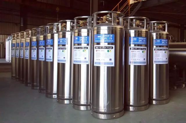

气瓶
从设备到生产、从工艺到检修,如何进行全面的隐患排查呢?的图10
1)气瓶没有配瓶帽、防震圈
2)钢瓶夏季运输、存放时,没有遮阳措施,导致曝晒
3)部分气瓶超过年检期限
4)乙炔瓶与氧气瓶同时使用时,安全间距未超过五米
5)用带催化剂手套关氢气瓶阀
6)敲击碰撞气瓶
7)气瓶使用后,气压小于0.05Mpa
8)气瓶组及管路连接、阀门损坏
9)氢气瓶使用时,未采用防静电装置或已坏
10)气体钢瓶没有防倒措施
11)储存场所存在地沟、暗道
12)贮存场所不通风或通风不畅或有腐蚀性气体进入
13)缺灭火器材
14)乙炔气瓶放倒使用
15)气瓶颜色模糊不清

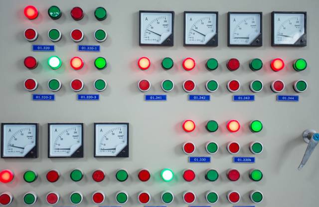

②电器仪表
从设备到生产、从工艺到检修,如何进行全面的隐患排查呢?的图11
1.防爆区内设置非防爆电器或控制柜非防爆
2.配电室窗户玻璃破损
3.配电室内杂物较多
4.配电室内有蒸汽水、物料管、粉尘、腐蚀性物质,致使电柜内的电气设备老化,导致短路事故
5.变压器室外有酸雾腐蚀或溶剂渗入或粉尘多
6.控制柜或变电柜后有衣服等杂物
7.配电柜过于陈旧,易产生短路
8.电缆靠近高温管道
9.架空电缆周边物料管道、污水管道等泄漏,使腐蚀性物料流入电缆桥架内
10.埋地电缆受到地下水腐蚀
11.电缆井、沟内污水严重渗入
12.电缆桥架严重腐蚀
13.电缆线保护套管老化断裂
14.铺设电气线路的电缆或钢管在穿过不同场所之间的墙或楼板处孔洞时,未采用非燃烧性材料严格堵塞
15.乱拉活动排风,导致电缆接头脱落、漏电
16.开关按钮对应设备位号标识不清
17.车间内有零乱不明电缆
18.应急照明灯未装或已坏
19.露天电动机无或防护等级不足
20.操作现场照明度不够
21.设备与电气不配套(小牛拖大车、老牛拖大车)形成电气设备发热损坏、起火
22.电气设备、电缆桥架上冲水
23.防爆视镜灯、照明灯元宝螺丝松动,漏光

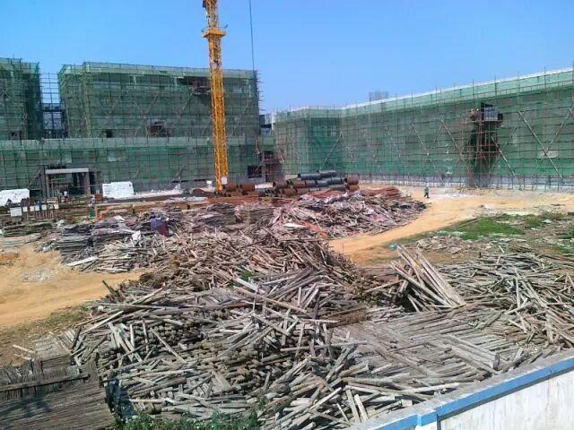

⑥土建
从设备到生产、从工艺到检修,如何进行全面的隐患排查呢?的图15
1.可能发生火势蔓延的上下楼层管道井没有预防措施(如阻燃材料封堵)
2.有爆炸危险的工艺未采用防爆墙及轻质屋顶或未考虑足够的泄爆面
3.出入口和紧急通道设计数量不够或堵塞或无明显标志
4.厂房基础已受酸、碱类物质腐蚀,立柱、梁已受损严重
5.有大风时,钢窗玻璃易脱落
6.楼梯太窄或较陡
7.室内排水不畅或低洼处长期积水、积油
8.通道或作业处,头顶与顶棚没有足够的空间
9.在不明地下管线(水管、电缆等)情况下,随意开挖路面
10.使用大型机械在接近地下电缆、管道等附近挖土
11.在禁火区域内动火时,生产车间未派人监护
12.施工中出现异常情况(管道断裂、泄漏等),未立即停工进行应急处理
13.挖掘的沟、坑、池等和破坏的管道,未设置围栏和标志,夜间未设置照明
14.发现土壤有可能坍塌或滑动时,未停止作业
15.没有防止地下空罐、空池上浮的措施
16.在下罐、下池作业时,未办理相应审批手续或未遵照审批要求实施(如劳保用品、监护人落实等),防范措施未到位的情况下作业
17.在非土建作业时,未办理“非基建用工手续“或作业前不了解相应可能风险,在安全措施不到位情况下开工

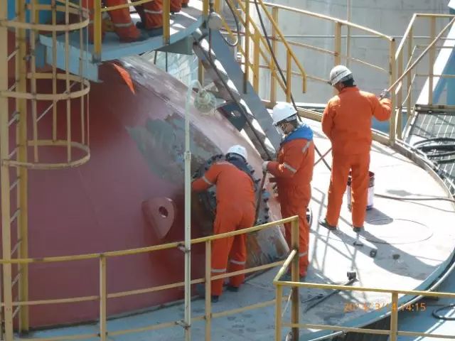

⑦生产检修
从设备到生产、从工艺到检修,如何进行全面的隐患排查呢?的图16
1.在容器内进行清扫和检修时,遇到危险情况,没有紧急逃出设施或措施
2.动火作业无监护人或监护人由新进员工担任或违章动火
3.超负荷吊装
4.工具或吊物未合理固定
5.未配备或未穿戴防护用品(安全帽、安全带等)
6.无警示标志或标志已模糊不清(如防止触电、防止坠物等)
7.检修时踏在悬空管路或小管径塑料管道和搪玻璃管道上或使用不安全登高设施
8.电焊机、手动电动工具等电缆破损引起漏电,零线破损或跨接
9.盲目进入污水池、深沟、深池作业
10.冬季管架结冰,无防滑措施
11.安装公司电焊工无电焊证或检修工未经过相关培训
12.直接站在石棉瓦、油毡等易碎材料的屋顶上作业
13.高处作业时,未采取防范措施进行交叉作业
14.高处作业时,电焊机的零线未接到所焊位置
15.有异味或可能产生有毒气体的区域作业未佩带防毒面具
16.高处补、挖墙洞时,未设安全围栏或安全网等
17.清理出的危险物料由高层向下层散落
18.用吊装机械载人
19.夜间作业无足够照明
20.遇有六级以上强风或其他恶劣天气时,仍在露天高空作业
21.釜内作业时,釜外无两人以上监护
22.釜内检修时,没有切断电源并挂“有人检修、禁止合闸”的牌子
23.进罐作业前,未对釜进行有效清洗
24.进罐作业前,未分析可燃气体浓度、氧含量、有毒气体(CO、H2S等)浓度
25.进罐作业前,未对物料管线如原料、溶剂、蒸汽、水、氮气等管线可靠隔离
26.检修过程中,未对釜内定期取样分析
27.釜外明显位置未挂上“罐内有人”的牌子
28.进罐作业时,没有执行“双检制”
29.釜内照明不符合安全电压标准,干燥情况下电压大于24V,潮湿情况下电压大于12V
30.检修完毕,未检查、清理杂物就开机使用
31.长时间在釜内作业未轮换
32.检修时,釜内缺必要的通风设施
33.在搪玻璃罐外壁表面或内壁施焊
34.进入搪玻璃釜、槽内未铺设软垫
35.快速升温或急速冷却搪玻璃釜
36.使用搪玻璃罐时,罐口或人孔螺栓、卡子掉入釜内
37.使用搪玻璃釜、不锈钢釜、碳钢釜时,酸液进入釜夹套
38.选用材料未经温度、PH、腐蚀溶解性审核,可能存有压力的场合未经受压专项审核
39.检修完毕,釜内、检修现场高低位等全部空间未经全面清场、复核,既开始试运行
40.检修完毕,相关事项未做全面沟通,变更未经确认审批,相关人员未全面培训并了解就接手
41.检修未经运行确认即投料生产
