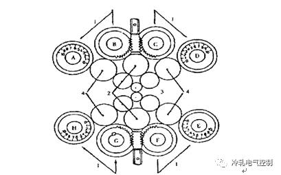

1 二十辊轧机的辊系配置
二十辊轧机按可逆式单机架布置,生产灵活,产品范围大。其辊系图如图1所示,采用塔形辊系布置,轧制力从工作辊通过中间辊传到支撑辊装置,并最终传到上下机架上。工作辊在整个长度方向上有多点支撑,轧辊弯曲变形极小,在轧件的宽度方向上可以获得非常精确的厚度偏差。
轧机辊系分上下两组,各有10个轧辊。每组由一个工作辊、两个一中间辊、三个二中间辊及四个支撑辊组成。支撑辊利用鞍座及分段轴承实现多点支撑,其余辊均采用直接叠放的方式,无固定支撑。上下6个二中间辊中4个为传动辊,2个为从动辊。各轧辊间靠摩擦传动。
森吉米尔轧机和森德威克轧机的图1
1二十辊轧机辊系配置图
1)支承辊(2)一中间辊、二中间从动辊(3)工作辊(4)二中间传动辊

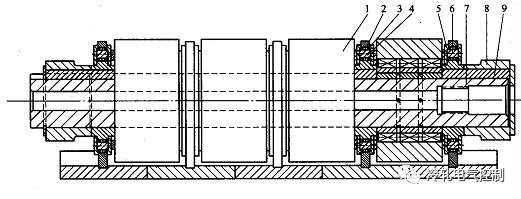

压下是通过转动两个上部中间支撑辊BC的偏心环来实现的,BC辊结构如图3所示。BC辊偏心环的转动,是靠上下移动压下双面齿条回转与其啮合的一对扇形齿轮,从而转动偏心轴,实现工作辊的压下及抬起。偏心环安装在鞍座的滚针轴承上,因此比普通轧机的压下螺丝所受的运动阻力矩要小得多,在轧制过程中也能够很轻便灵活的回转。
森吉米尔轧机和森德威克轧机的图3
3 森吉米尔轧机BC支撑辊结构图
1背衬轴承;2鞍座;3滚针轴承;4外偏心环;5齿轮片;6内偏心环;7轴;8扇形齿轮;9

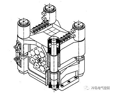

森德威克二十辊轧机是开口轧机,机架采用分体式,由上下两部分组成,如图4所示。
森吉米尔轧机和森德威克轧机的图4
4 森德威克轧机机架结构
下机架固定,在下机架的四个角上各有一根导柱,可以活动的上机架沿着这四根导柱准确地上下移动,并由四个液压缸来调整辊缝和轧制力。其优点是:第一,轧机开口度大,方便穿带;第二,出现断带或缠辊故障时,可以较方便的处理故障;第三,轧辊辊径使用范围宽,轧辊使用寿命长,可降低运行成本。但由于是分体结构,机架的整体刚性较森吉米尔轧机稍差。
轧机支承辊底座为矩形平面,加工精度比梅花镗孔高,表面可进行渗碳处理,耐磨性好。
四立柱轧机上机架可以倾斜,可以十分方便的轧制具有楔形断面的轧件。轧机前有上下两个门,两门间留有间隙,操作人员能观察到辊缝出带材的轧制状况。这些是整体式轧机不具有的。

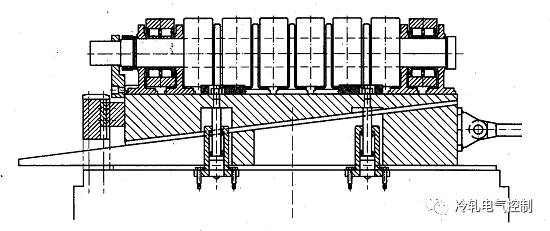

3.3轧制线调整
采用楔形调整机构,如图5所示。下机架支撑辊底座做成一个斜面,与一个楔块相配合。用液压缸左右移动楔块,支撑辊底座及其整个下部辊系就可以上下移动从而保持轧制线不变。该机构允许工作辊和中间辊有较大的工作范围;由于背衬轴承中心线没有相对变化,可以保持成套轧辊轧制力的分布最佳;该支撑辊鞍座结构较为简单。
森吉米尔轧机和森德威克轧机的图5
5 轧制线楔形调整机构
