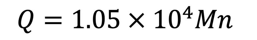

    轴承自身的发热的计算,是从计算轴承的摩擦开始。本公号上一篇文章介绍了轴承自身摩擦转矩的计算方法,通常轴承自身的发热可以通过自身摩擦转矩进行计算,公式如下:
轴承d发热的计算的图2
    式中(更正:式中应为-4):
    M:轴承的总摩擦转矩,参考上一章 滚动轴承摩擦转矩的计算 介绍的计算方法;
    n:轴承转速。
