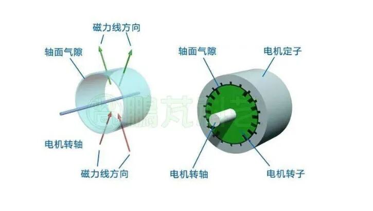

在传统电机结构中,定子在外围,转子在中间旋转,见下右图,定子与转子之间的间隙为柱面,见下左图,图中半透明的柱面即为气隙面,磁力线垂直于气隙面,与所在点直径方向平行,称为径向气隙磁通。

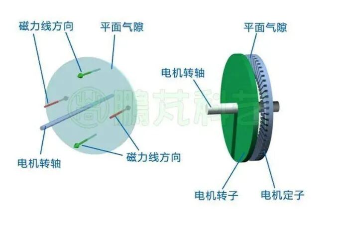

在多数盘式结构电机中,定子与转子都呈盘型结构,两者间的气隙是与电机转轴垂直的平面,下左图是该气隙平面,用半透明表示该气隙面。磁力线垂直于气隙面,与转轴方向平行,称为轴向气隙磁通。

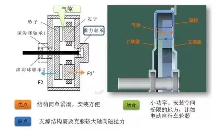

单一盘式结构
详解轴向磁通盘式电机的图6
单一盘式结构简单,要解决轴向力不平衡问题,转矩密度不是很大,应用场合多用于发电机。

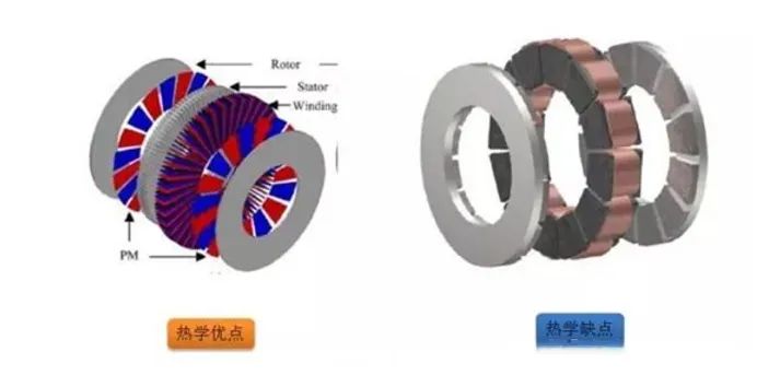

中间转子结构是带磁钢的转子盘,安装在正中间,两端设置定子绕组铁芯。转矩密度上升了,左右两侧铁芯的磁拉力可以相互抵消的,解决了不平衡轴向力的问题,中间转子结构的另一个优点是绕组和铁芯的散热效率非常高。

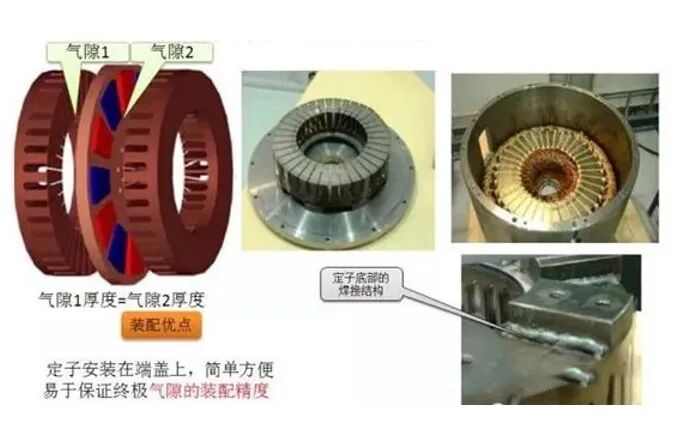

中间转子结构几乎成了主要的构型方式,一个主要的原因是,定子和转子的装配比较容易实现高精度定位,图示的一个案例,定子通过焊接直接和机壳地盘相连。
详解轴向磁通盘式电机的图9

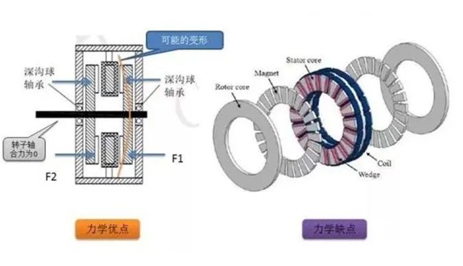

中间定子结构也是双气隙,也能实现轴向力的平衡,但这种平衡是体现在转子轴上的,单个转子盘本身还是受到单边力的,因此要仔细计算转子盘的轴向绕度变形量,不要出现大的气隙厚度不均匀现象。

中间定子结构有散热特性不如中间转子结构,因为绕组是主要的发热源,绕组不直接和端盖接触,散热效率很低,容易在盘中堆积热量,因此需要设计额外的内冷风路。

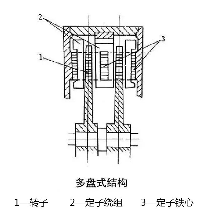

多盘复合结构实际上就是中间定子结构和中间转子结构的轴向叠加,这种结构能够提供很大的转矩密度,但装配和设计非常复杂,一般不常用。
