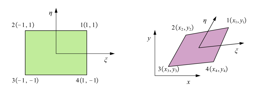

平面四节点单元等参描述
等参单元的概念相信大家已经多多少少从有限元教材中了解了一点点,木木再带着大家重温一遍,讲述其容易迷惑的地方。
有限元基础编程——Q4单元的图1
我们可以从上图看出,任意四边形被边长为 1 的正方形所代替,坐标系也相应地发生了改变,改变后的坐标系习惯上称为“母单元坐标系”,母单元的形函数我们是已知的(前辈们推导的),那么我们在参与计算时还需要知道原来坐标系“子单元坐标系”的形函数,这时候出现了一个重要的概念——雅可比(Jacobian)矩阵,本身是一个数学概念,用于有限元中表示两个坐标系的转换,即:
对于平面四节点单元,Jacobian矩阵可写为:
   从以上两个式子对Jacobian矩阵的描述,我们可以看出:Jocabian矩阵本身是表示两个坐标系Mapping的关系;可以通过Jacobian进行形函数偏导数的转换。

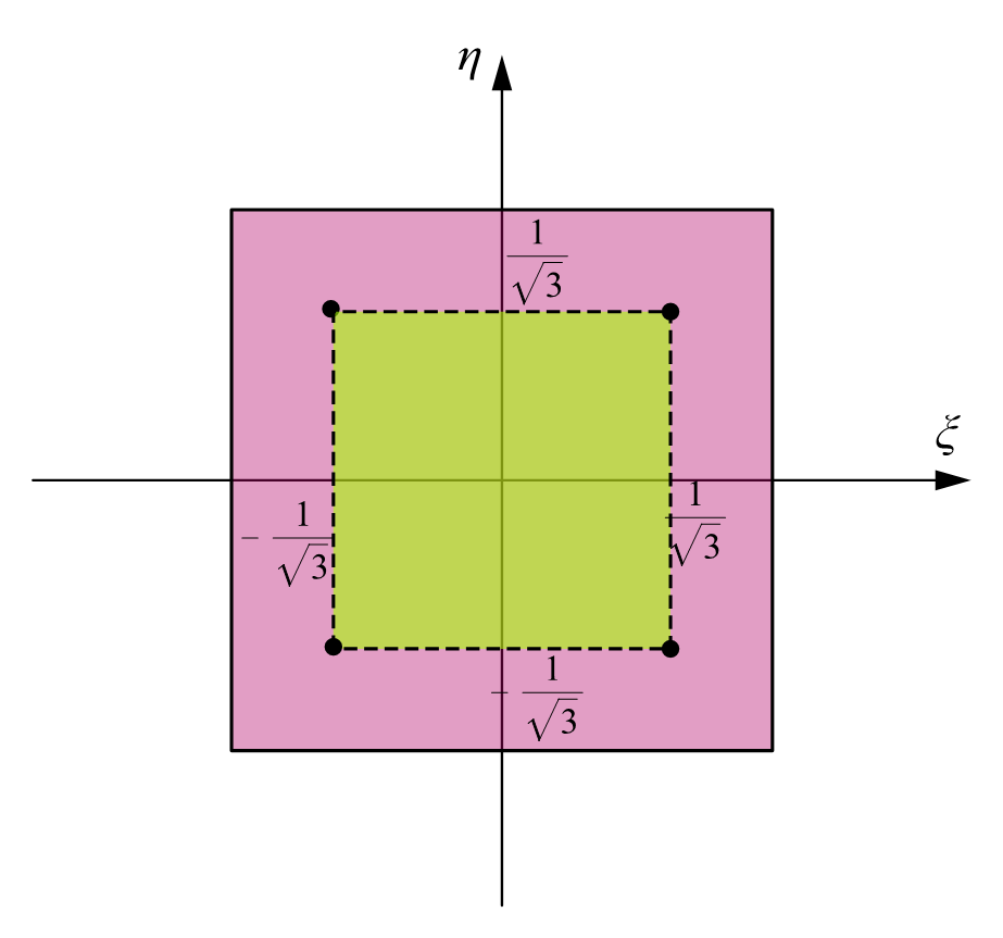

两点高斯——勒让德积分
有限元基础编程——Q4单元的图2
从上图我们可以看出单元积分点的分布特别符合高斯——勒让德积分域(-1,1),于是采用高斯——勒让德积分,相应的积分点,权系数数值分析教材中肯定会涉及,针对两点高斯积分,积分点为   ,权系数为1。

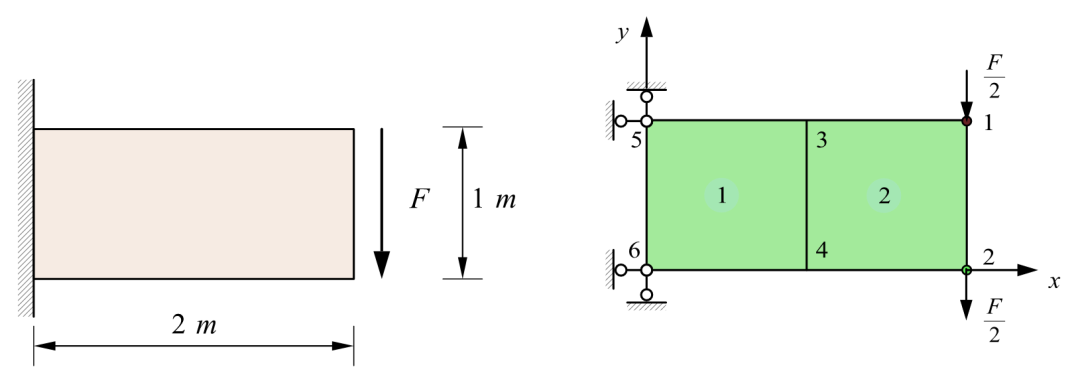

模型实例
有限元基础编程——Q4单元的图3
模型还是采用上次分享的CST单元编程使用的矩形薄板,此节点顺序为曾攀老师书中的节点顺序,比较适用“降阶法”,此次程序的数据文件由Abaqus产生,节点顺序也相应由Abaqus产生。

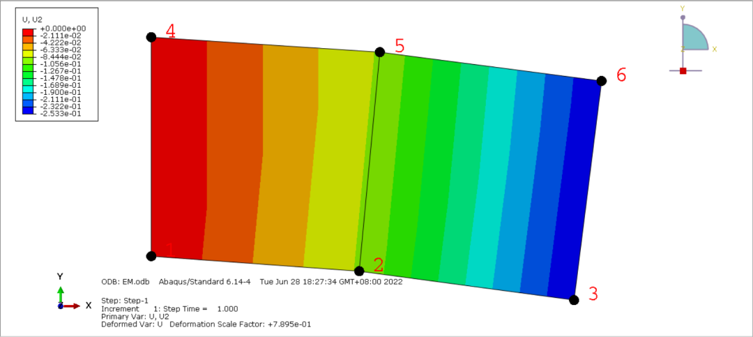

Abaqus计算验证
有限元基础编程——Q4单元的图5
节点序号
U1 U2
Matlab Abaqus Matlab Abaqus
0
-20.E-33 0  -5.E-33
-0.0600 -0.0600 -0.0867 -0.0867
-0.0800 -0.0800
-0.2533 -0.0867
4 0
-20.E-33 0  -5.E-33
5
0.0600 0.0600 -0.0867 -0.0867
6
 0.0800  0.0800 -0.2533 -0.2533
结果一致,程序正确!
