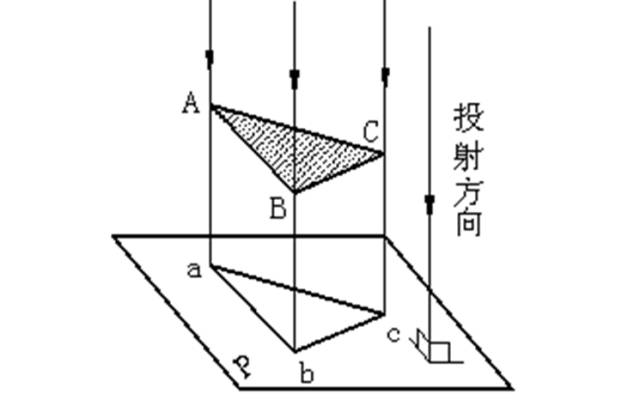

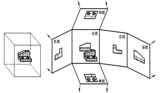

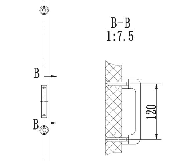

▌ 正投影法
投影时投影线都相互平行,投影线与投影面相垂直的平行投影法。
机械零件图纸,你都看的懂吗?的图2

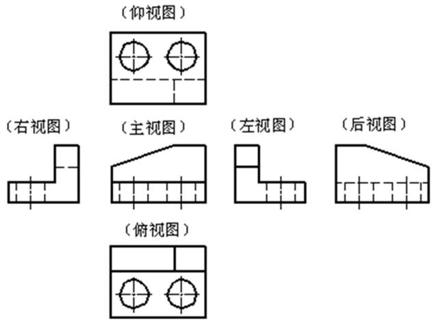

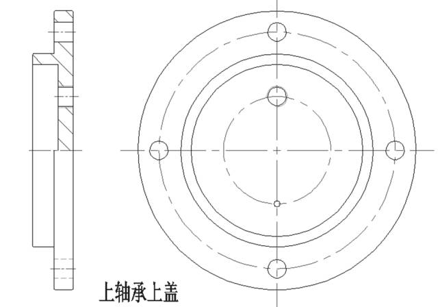

1. 基本视图
机械零件图纸,你都看的懂吗?的图3
机械零件图纸,你都看的懂吗?的图4

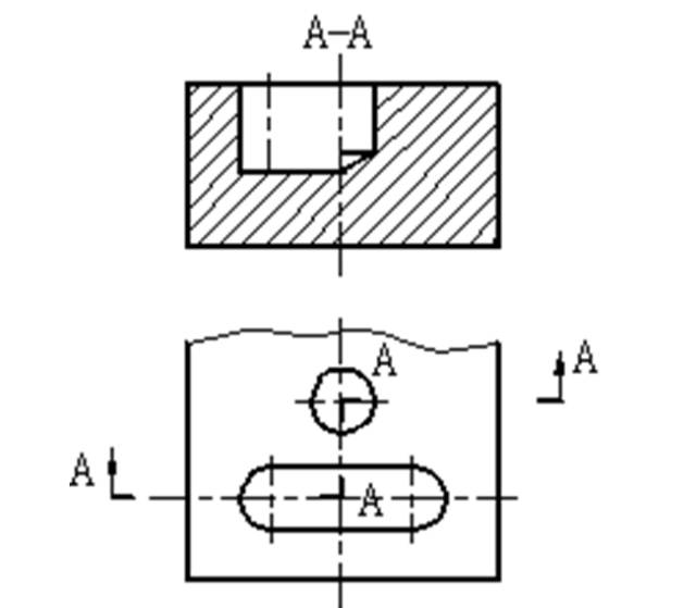

2. 向视图
机械零件图纸,你都看的懂吗?的图5

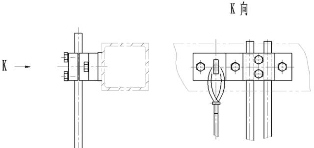

3. 局部视图

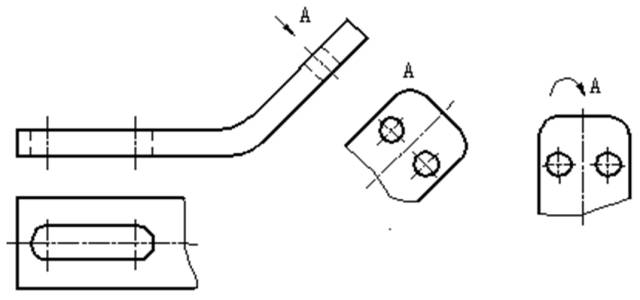

4. 斜视图

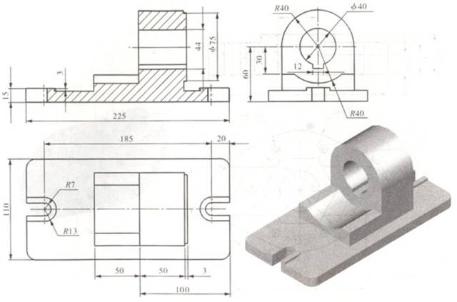

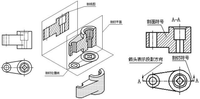

5. 剖视图
机械零件图纸,你都看的懂吗?的图8
1)全剖视图
机械零件图纸,你都看的懂吗?的图9

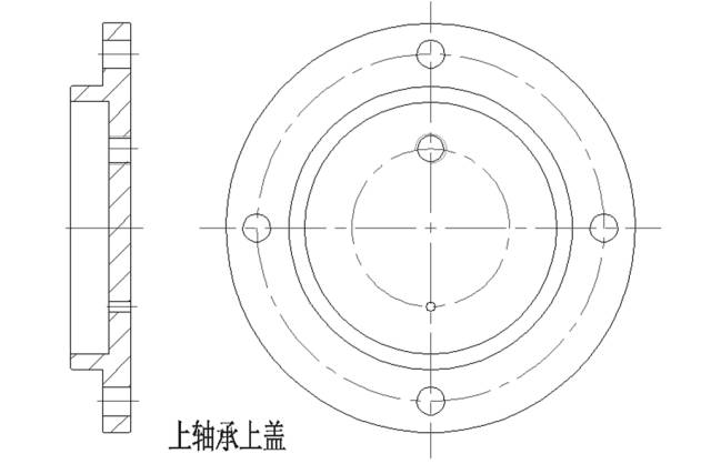

2)半剖视图
机械零件图纸,你都看的懂吗?的图10

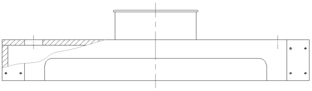

3)局部剖视图
机械零件图纸,你都看的懂吗?的图11

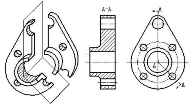

4)阶梯剖
机械零件图纸,你都看的懂吗?的图12
5)旋转剖
机械零件图纸,你都看的懂吗?的图13
6. 断面图
假想用剖切平面将机件在某处切断,只画出切断面形状的投影并画上规定的剖面符号的图形,称为断面图,简称为断面。
机械零件图纸,你都看的懂吗?的图14
