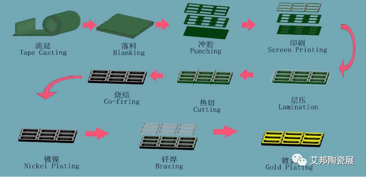

  • 通信器件用电子陶瓷外壳生产工艺流程
电子陶瓷外壳生产工艺流程的图2
上图每步工序中的投料情况基本如下:
氧化铝、氮化铝等陶瓷粉料在流延环节投料,墙体、墙体组件、底盘、支架、焊料(部分)、光纤管、热沉、引线、封口环等管壳零件在组装钎焊环节投料,氰化亚金钾电镀液在镀金环节投料,光窗、焊料(部分)在镀金后焊光窗环节投料。

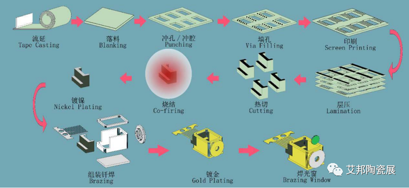

  • 工业激光器用电子陶瓷外壳生产工艺流程
电子陶瓷外壳生产工艺流程的图4
上图每步工序中的投料情况基本如下:
氧化铝、氮化铝等陶瓷粉料在流延环节投料,墙体、墙体组件、底盘、焊料、热沉、引线、封口环等管壳零件在组装钎焊环节投料,氰化亚金钾电镀液在镀金环节投料。

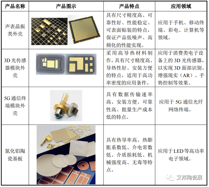

3、消费电子陶瓷外壳及基板
该系列产品主要包括声表晶振类外壳、3D 光传感器模块外壳、5G 通信终端模块外壳、氮化铝陶瓷基板,各产品的特点及应用领域如下:

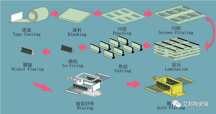

  • 消费电子陶瓷外壳及基板生产工艺流程
电子陶瓷外壳生产工艺流程的图6
上图每步工序中的投料情况基本如下:
氧化铝、氮化铝等陶瓷粉料在流延环节投料,封口环、引线、焊料等管壳零件在钎焊环节投料,氰化亚金钾电镀液在镀金环节投料。

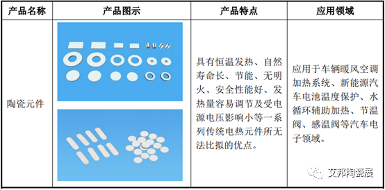

4、汽车电子件
该系列产品主要包括陶瓷元件、集成式加热器、车用检测模块,其产品的特点及应用领域如下:
电子陶瓷外壳生产工艺流程的图7
电子陶瓷外壳生产工艺流程的图8

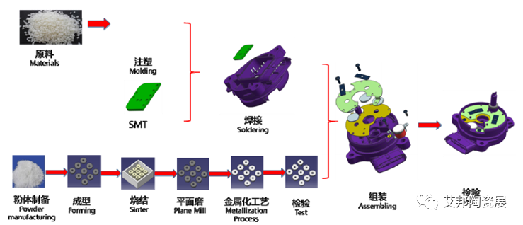

  • 汽车电子件生产工艺流程
电子陶瓷外壳生产工艺流程的图9
上图每步工序中的投料情况基本如下:
聚氨酯在原料环节投料然后注塑,陶瓷粉料在粉体制备环节投料,集水杯、分析计量模组等、双工器模块、外壳、传感器、接插件、电极、温控器、铝壳、电路模块、电阻、电容、二/三极管、汽车线束等汽车电子零件在组装环节投料。
