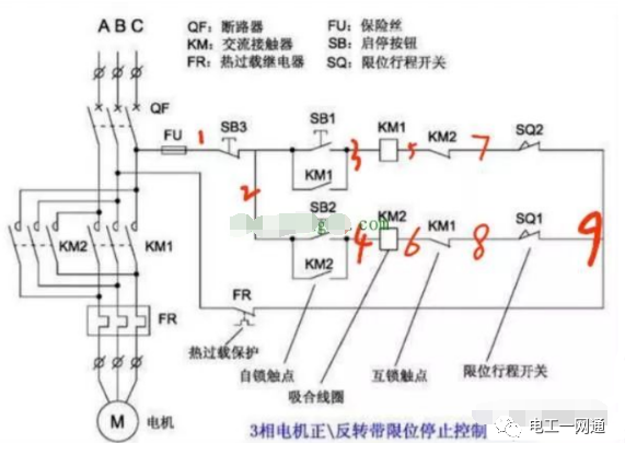

其实电路故障的排查是有一定的方法的,按照方法一步步查找故障,你会发现,原来查故障是如此的简单。下面我们就以使用频率最高的:三相电动机正反转+限位开关控制的电路来分析故障查找方法。
三相电动机正反转+限位开关控制的电路:是一个由典型的正反转控制电路+限位开关保护+热继保护+自锁互锁等电路构成,使用广泛,原理简单。
假定故障:主交流接触器不吸合。我们参考以下电路图:

(电路图为简略电路,不足之处请见谅)
故障现象:主接触器不吸合或者吸合不上。排查故障的方法和步骤如下:

电气电路故障排查用的最多的就是通过电压测量法和电阻测量法。下面以电阻测量法为例来说明分析过程,电压测量同理。
1,首先断电,将万用表打至蜂鸣档或者电阻档。
2,将万用表两根表针分别插在1号线和9号线,按下SB1(KM1)1-9导通,按下SB2(KM2),1-9导通,如果不导通,就证明线路存在故障。正转回路和反转回路原理相同,不导通就是有故障的回路。
假定正转KM1回路有故障:按下SB1(KM1)前提下,保持1号表针不动,另一根表针逐步测量7—5—3—2号线,缩小测量范围,直到万用表有阻值为止,同理可以分析反转回路。
