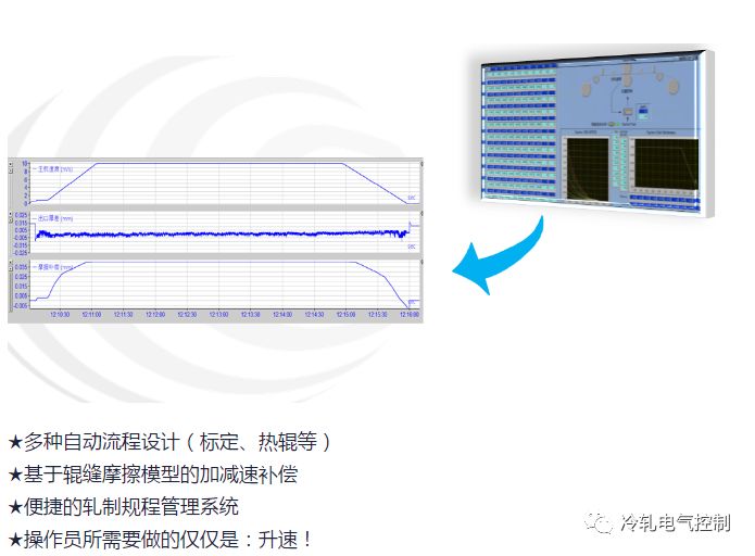

1500在冷轧AGC系统上的应用的图2
十、基于辊缝摩擦模型的加减速补偿功能,使加减速时厚度依然稳定,操作工轻松连续加减速,以保证每道次轧制时间缩至最短。
十一、便捷的轧制规程管理系统,在实际生产中只需将存储的工艺调出即可,省去每卷轧制工艺数据输入的时间,保证设备的最大利用率。
十二、带头快速控制使得带头超差长度大大缩短。
十三、准确的尾部停车,让客户获得最高成材率。
