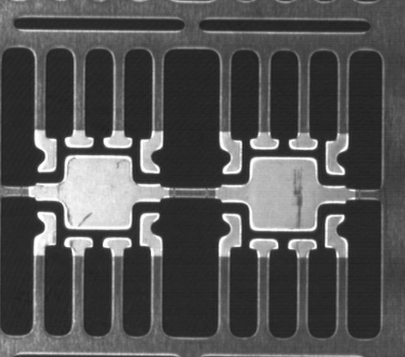

▼ 案例分析:一
银色框架上贴有黄色反光小塑胶膜,使用普通光源反光强烈,对比度不高。
【选型技巧】论光源颜色选择的重要性:冷色光与暖色光的使用的图4

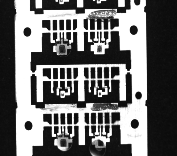

TSD-R5030-R使用效果不明显(30度红色环光)

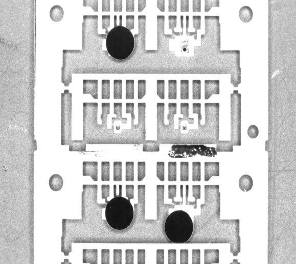

TSD-R5030-B看到贴膜为黑色(30度蓝色环光)

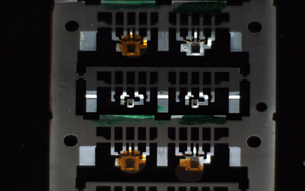

银色框架上有铜色涂层,使用蓝色光源,银色涂层和铜色涂层对比度不明显。
