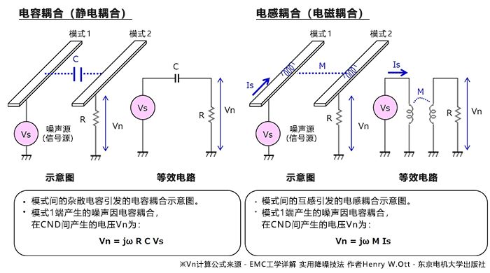

线间耦合有杂散(寄生)电容引发的电容(静电)耦合和互感引发的电感(电磁)耦合。这些耦合现象会引发干扰。下图为每种耦合的示意图以及最简化的等效电路。
PCB串扰是如何产生的?的图1
上图中用公式给出了将两者从噪声源的布线模式1到附近的布线模式2所产生的噪声电压Vn。R为电阻,C为电容,M为互感,Vs为噪声源电压,Is为噪声源电流。
在这里请记住,平行的布线间会发生串扰。顺便提一下,如果布线是正交结构,则杂散电容和互感都会显著减少。
