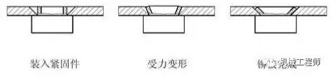

(1)压铆:指采用冲床或油压机把压铆螺母、压铆螺钉或压铆螺母柱等紧固件牢固地压接在工件上的工艺过程。
(2)涨铆:指先将工件沉孔,再采用冲床或油压机把涨铆螺母牢固地压接在工件上的工艺过程。

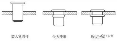

(3)拉母:指采用类似铆接的工艺。用拉母木仓把拉铆螺母(POP)等连接件牢固地连接在工件上的工艺过程。

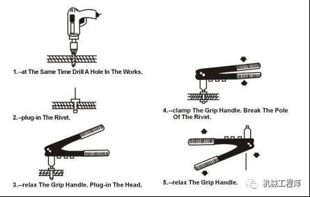

(4)拉铆:指以拉铆木仓为工具用拉钉将两个或两个以上工件紧密地连接在一起的工艺过程。

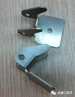

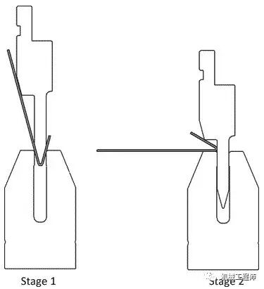

(7)折弯:指工件由折弯机成型的工艺过程。
【专业积累】钣金行业专业词汇知多少——必须专业起来!的图7

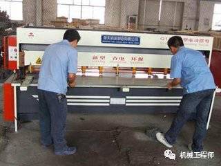

(9)剪料:指材料经过剪板机得到矩形工件的工艺过程。

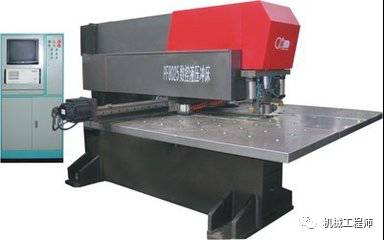

(10)下料:指工件经过LASER(激光)切割或数控冲床冲裁的工艺过程。

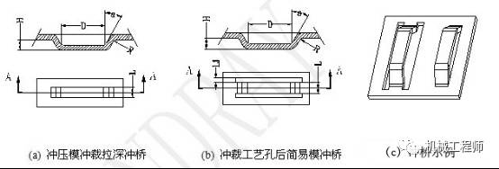

【专业积累】钣金行业专业词汇知多少——必须专业起来!的图14
(14)冲撕裂:也叫“冲桥”,指在冲床或油压机用模具使工件形成像桥一样形状的工艺过程。

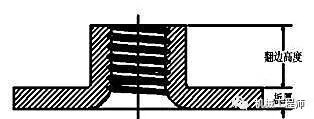

(15)抽孔:也叫“翻边”,指在普通冲床或其他设备上使用模具对工件形成圆孔边翻起的工艺。过程。

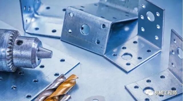

(19)钻孔:指在钻床或铣床上使用钻头对工件进行打孔的工艺过程。

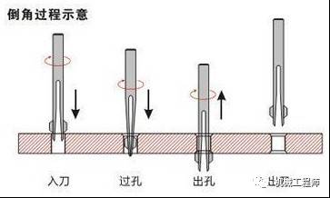

(20)倒角:指使用模具、锉刀、打磨机等对工件的尖角进行加工的工艺过程。

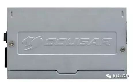

(21)冲印:指使用模具在工件上冲出文字、符号或其他印迹的工艺过程。
