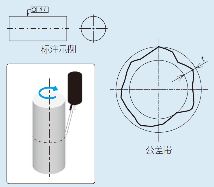

什么是“圆度公差”?
圆度公差带是指公差带在同一截面的2个同心圆之间。如下图,提取圆周应限定在半径之差为t的两个共面同心圆之间的公差带内。
制造业的一道硬菜:圆度的图3

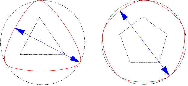

直径法
制造业的一道硬菜:圆度的图4
制造业的一道硬菜:圆度的图5
通过千分尺等测量工具直接读取圆度的直径。
这种简易的测量方法非常简单易操作。但在评价三角形、五角形等径应变圆时,不是正圆的情况下容易被误测成正圆。

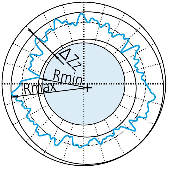

  • 最小区域圆MZC
    通过对两个同心圆进行定位来包围所测轮廓,以使其径向差最小。将圆度值定义为这两个圆的径向间隔。
    ΔZz=Rmax-Rmin ,  通过MZC表示圆度值的符号

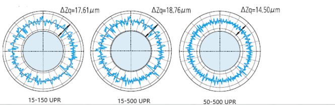

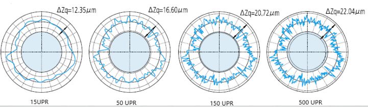

在评价圆度过程中,为了减少或消除不必要的噪音影响,对所获得的轮廓通常要进行滤波处理。
滤波器对所测轮廓的影响
根据测量需求不同,滤波的方式也各有不同,设置的滤波截止值也不同。(UPR:每转的波动),如下图可以了解到滤波器的设置对所测轮廓的影响是各有不同的。
无滤波器:
制造业的一道硬菜:圆度的图18
低通滤波器:
制造业的一道硬菜:圆度的图19
带通滤波器:
制造业的一道硬菜:圆度的图20

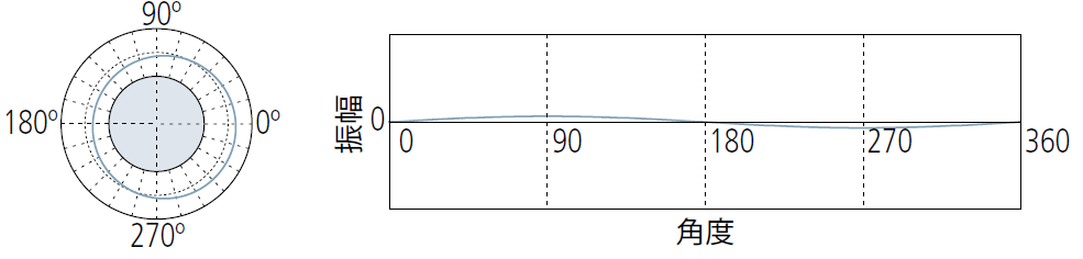

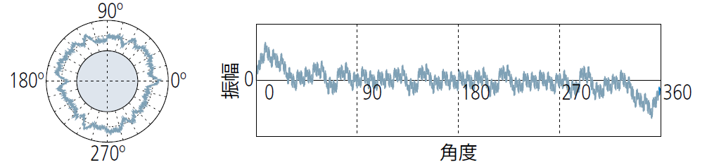

1 UPR分量
1 UPR:滤波后只保留一个波:
1UPR分量表示工件相对于测量仪器的旋转轴的偏心。波形的振幅取决于对其水平的调节。

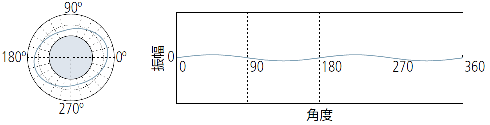

2UPR分量
2UPR分量可能表明:
① 测量仪器的水平调整不足;
② 由于工件在形成其形状的机床上安装错误而导致的圆形跳动;
③ 工件的形状在设计上是椭圆形的,例如在IC发动机活塞中。

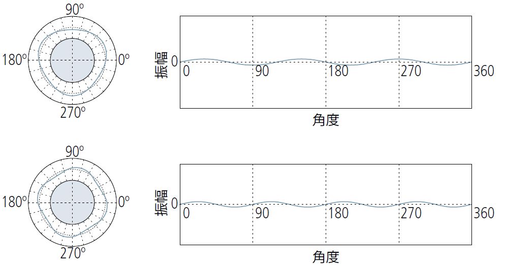

3~5UPR分量
可能表示:
① 由于测量仪器上的保持卡盘过紧而导致的变形。
②在从加工机床的固定卡盘上卸载时,由于应力释放引起的松弛变形。

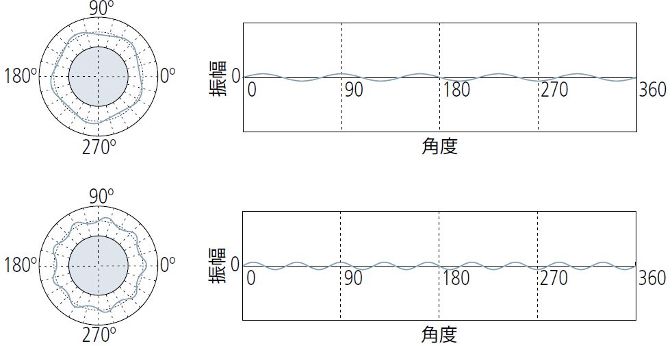

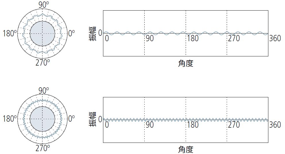

5~15 UPR分量
通常表示加工方法或生产工件的过程中的不平衡因素。
制造业的一道硬菜:圆度的图25
15(更多) UPR分量
15(或更多)UPR条件通常由工具颤振,机器振动,冷却剂输送效应,材料不均匀性等自身原因引起的。
制造业的一道硬菜:圆度的图26

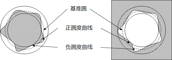

评价圆度的主要参数
参数
含义
RONt
圆度测量值,表示正圆度曲线的最大值和负圆度曲线的最小值的差或者绝对值的和
 RONp
圆度曲线波峰高度测量值,表示正圆度曲线的最大值
RONv
圆度测量值 ,表示负圆度曲线的最小值的绝对值
RONq
二乘均平方根圆度测量值,表示圆度曲线的二乘均平方根

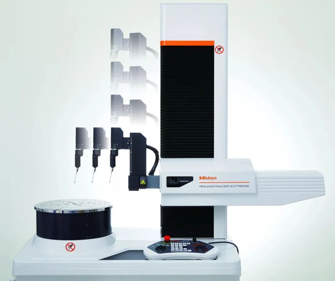

圆度测量仪:
制造业的一道硬菜:圆度的图29
