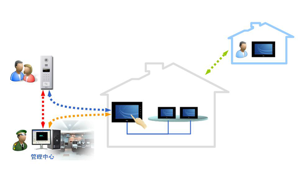

1、可视对讲
系统功能
n三方通话:来访者与住户、住户与管理中心、管理中心与住户,两者之间双向通话;
n门禁控制:远程遥控开锁、密码开锁及感应卡开锁;
n电梯控制:访客呼梯、业主招梯;
n安防报警:图形终端内置八防区,图形界面显示,可报警至电话、手机及管理中心;
n信息发布:管理中心可将小区物业信息(点发、群发及组团发)发至图形控制终端;
n图像监视:住户可以通过图形控制终端监视门口机,查看门口的情况;
n图像存储:主人不在家时,系统自动将来访的影像进行记录;
n户户通话:住户图形控制终端之间可以相互通话,之间不产生任何电话费用;
n设备巡检:系统能自动检测设备的故障,并上报给管理中心;
n在线升级:可通过管理中心升级终端设备的参数和功能。
系统组成
n图形控制终端;
n可视对讲门口机;
n以太网交换机
系统架构
楼宇可视对讲系统与智能家居结合的设计方案的图3

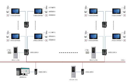

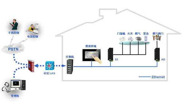

2、安防报警
LT系统具有全面的安防报警功能,可对非法入侵、煤气泄漏、火警等进行及时的警报。一旦警报发生,图形控制终端可自动拨打或发短信到住户设定的电话或手机以通知住户,并有相应的语音提示,使住户清楚的知道家中何处发生了报警。
图形控制终端上的监测地图可以实时地监控入侵者的一举一动每一个图形控制终端或监视器都有紧急报警按键,图形控制终端的界面上还有紧急报警触摸按钮。安防控制系统还可编程配置当紧急报警按键(钮)被按下或防区警报被触发后需自动执行的动作。
系统功能
n发送短信到预设的电话号码
n开启报警器和紧急照明
n在触摸屏上显示安防状况
n图形化显示报警位置
n可配置报警后动作
n防劫持报警
n支持三层安防监控:报警、断线、防拆
系统组成
n图形控制终端;
nCAN通讯网关;
nDI/DO模块;
n以太网交换机
n前端第三方安防报警探测设备。
系统架构
楼宇可视对讲系统与智能家居结合的设计方案的图4

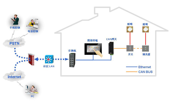

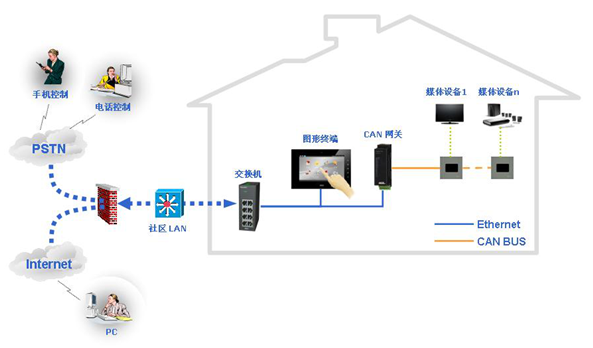

3、照明控制
住户可通过面板或图形控制终端对室内灯光进行开关和亮度调节,可以对系统内所有灯光进行集中或单独控制,或根据场景将开关控制与调光控制相结合,达到一定的灯光控制效果例如在客厅设置会客场景、居家场景;餐厅设置聚餐场景、清扫场景等。亦可通过室外光照度进行室内照度感应,使住户既充分地享受日光,又很好的达到了节能的目的。
通过CAN总线、通讯面板、调光器和开关,即可形成一个简单照明控制系统。通讯面板、调光器和开关既可以本地控制,也可以通过配置通讯面板,实现联动和简单的场景控制。这样的系统架构满足了在系统总线掉电的情况下,仍然可以通过本地面板对灯光进行控制
通过将以上照明控制系统接入CAN通讯网关,即可实现以太网图形控制终端和CAN总线设备之间的互联,CAN通讯网关可将CAN总线上的数据广播到已在网关中注册的以太网设备上,从而实现了在图形控制终端上对灯光的集中控制和远程控制。
系统功能
n单个灯的开/关和亮度调节
n一组灯的开/关和亮度调节
n基于日照时间、系统状况和外部感应,对单个或一组灯的亮度控制
n预设灯光操作和亮度调节。照明和窗帘系统配合工作,以获得最佳的室内光线
系统组成
n图形控制终端;
nCAN通讯网关
n以太网交换机
n开关/调光器。
系统架构
楼宇可视对讲系统与智能家居结合的设计方案的图5

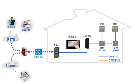

4、窗帘控制
住户可通过面板或图形控制终端对窗帘的位置进行调节,使自己的居室成为一个安全放松的休憩之地。窗帘控制还可与照明控制结合使用,实现多种场景变化,使电力得到最大限度的节约。
通过CAN总线、通讯面板和窗帘控制器,即可形成一个简单窗帘控制系统。通讯面板和窗帘控制器既可以本地控制,也可以通过配置通讯面板,实现联动和简单的场景控制。这样的系统架构满足了在系统总线掉电的情况下,仍然可以通过本地面板对窗帘进行控制
通过将以上窗帘控制系统接入CAN通讯网关,即可实现以太网图形控制终端和CAN总线设备之间的互联,CAN通讯网关可将CAN总线上的数据广播到已在网关中注册的以太网设备上,从而实现了在图形控制终端上对窗帘的集中控制和远程控制。
系统功能
n单个窗帘的开/关和位置调节
n一组窗帘的开/关和位置调节
n基于时间、系统状况和外界条件,对单个或一组窗帘的位置控制
n预设窗帘位置。照明和窗帘系统配合工作,以获得最佳的室内光线
系统组成
n图形控制终端;
nCAN通讯网关;
n窗帘控制器
n以太网交换机
系统架构

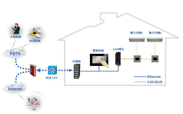

5、空调控制
独立空调
LT系统的空调控制功能可对每个房间的温度和空气流通进行控制调节和实时查询,为住户把严寒和酷暑挡在窗外。
通过CAN总线、通讯面板和红外控制器,即可形成一个独立的空调控制系统。在这个系统中,住户可以通过操作通讯面板发送指令到红外控制器,实现对空调设备的控制。
通过将以上空调控制系统接入CAN通讯网关,即可实现以太网图形控制终端和CAN总线设备之间的互联,CAN通讯网关可将CAN总线上的数据广播到已在网关中注册的以太网设备上,从而实现了在图形控制终端上对空调的集中控制和远程控制。
系统功能
n系统运行:打开或关闭空调系统;
n系统风扇:选择风速(快、中、慢);
n系统模式:可选模式(制冷、制热、排气、自动);
n温度:设定、调节、显示每个房间温度。
系统组成
n图形控制终端;
nCAN通讯网关
n红外控制器;
n通讯面板;
n以太网交换机
系统架构
楼宇可视对讲系统与智能家居结合的设计方案的图7

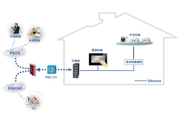

中央空调
LT的中央空调控制系统由图形控制终端、通讯协议网关和空调厂家提供的通讯接口组成,通讯接口可以是RS485接口或以太网接口,空调协议可以是LonWorks(现场总线)或BACnetBuliding Automation Control network建筑自动控制网络)。
以大金VRV空调为例,需要将大金空调主机与通讯协议网关对接,通过配置软件将空调主机中的设备变量与协议网关中的地址变量进行绑定,再将通讯网关与LT系统中图形控制终端的RS485接口或以太网接口连接,从而实现将大金VRV空调集成到LT系统中。
系统功能
n系统运行:打开或关闭空调系统 ;
n系统风扇:选择风速(快、中、慢);
n温度:设定、调节、显示每个房间温度。
系统组成
n图形控制终端;
nModbus/LonWorks协议网关
n以太网交换机
n协议网关驱动。
系统架构

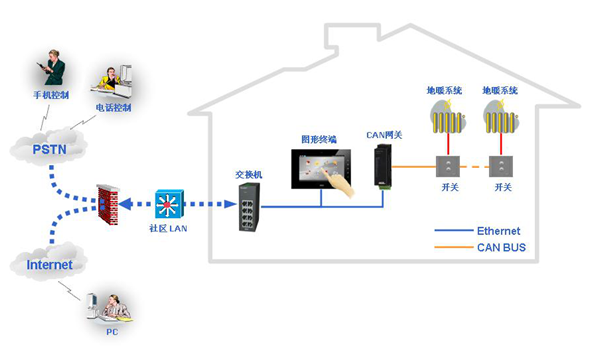

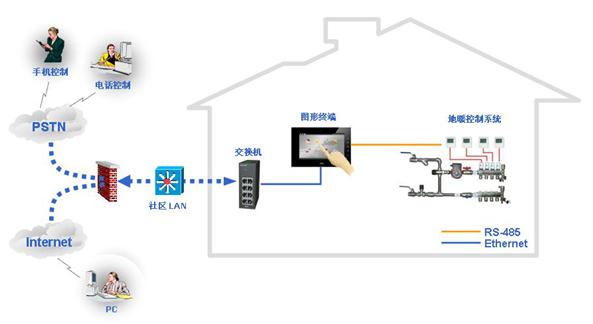

6、地暖控制
协议控制
LT系统的地暖控制功能可轻松实现对每个房间地暖的开关、模式、调温的控制和实时的查询。
LT的地暖控制系统由图形控制终端、通讯协议网关和地暖控制面板厂家提供的通讯接口组成,通讯接口可以是RS485接口。
LT系统的图形控制终端经RS485接口与每个房间的采暖控制器对接,根据地暖控制面板厂家所提供的通讯协议,可实现将地暖控制系统集成到LT系统中
系统功能
n系统运行:打开或关闭地暖系统;
n温度:设定、调节、显示每个房间温度。
系统组成
n图形控制终端;
n采暖控制器;
n以太网交换机;
n协议网关驱动。
系统架构
楼宇可视对讲系统与智能家居结合的设计方案的图9

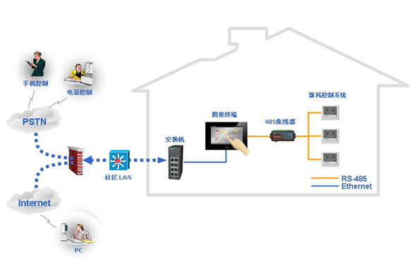

7、新风控制
LT新风控制系统,可有效的控制每个区域的新风开关及风速大小,并能与LT系统中的空调控制系统协同工作,构成了一个智能化的控制系统,让我们避免了开窗所带来的灰尘、噪音等弊端使我们的房间也成为了一套会呼吸的房屋。
LT的新风控制系统由图形控制终端、通讯协议网关和新风设备厂家提供的通讯接口组成,通讯接口可以是RS485接口。
LT系统的图形控制终端经RS485接口与新风系统的控制面板对接,根据新风控制面板厂家所提供的通讯协议,可实现将新风控制系统集成到LT系统中
系统功能
n系统运行:打开或关闭新风系统;
n系统风速:选择风速(快、中、慢);
n信息:显示新风系统的工作状态。
系统组成
n图形控制终端;
n新风控制面板;
n协议网关驱动。
系统架构
楼宇可视对讲系统与智能家居结合的设计方案的图11

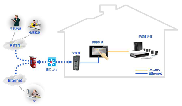

n协议网关驱动。
系统架构
楼宇可视对讲系统与智能家居结合的设计方案的图12
   红外控制

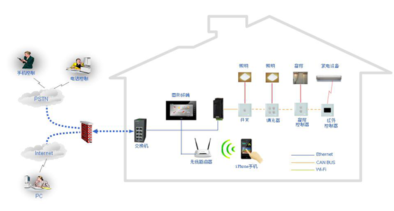

n图形控制终端;
nCAN通讯网关;
n红外控制器;
n以太网交换机。
系统架构
楼宇可视对讲系统与智能家居结合的设计方案的图13
9、无线控制
IPhone(ITouch或IPad)
 LT系统具有多功能适应性,即对不同的家用电器如电视、空调、音响、DVD、窗帘等都能实现无线控制功能,配合通讯面板、开关、调光器、窗帘控制器等LT设备可实现对家庭内灯光和家电的无线遥控。
系统配备的IPhone可以方便地管理家中智能家居系统设备,由于信号采用Wi-Fi无线通讯传输,所以不论在家里的哪个房间都能控制全家设备。例如,当您在卧室休息时,您可以通过IPhone手机方便地关掉厨房、走廊、阳台和房间里不必要的灯光电器等,并且不产生任何费用。
通过无线路由器将IPhone接入LT系统,下载客户应用程序,经过简单配置即可实现IPhone手机CAN总线设备之间的互联,CAN通讯网关可将CAN总线上的数据广播到已在网关中注册的以太网设备上,从而实现了在IPhone手机上对系统设备的无线访问和控制。
系统功能
n遥控开关:可发射无线信号控制各种控制器”,如控制灯光时可以开灯和关灯控制窗帘时,可以控制窗帘的开关
n调光功能:可发射无线信号控制调光器,以调节灯光的明暗;
n情景模式:可输出种情景模式,以营造不同的家居情境,如“回家模式”、“离家模式”、“晚餐模式”、“影院模式”等;
n可通过访问图形终端控制空调、地暖等协议通讯设备。
系统组成
n图形控制终端;
nCAN通讯网关;
n无线路由器
nIPhone(ITouch或IPad)
n以太网交换机。
系统架构
