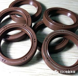

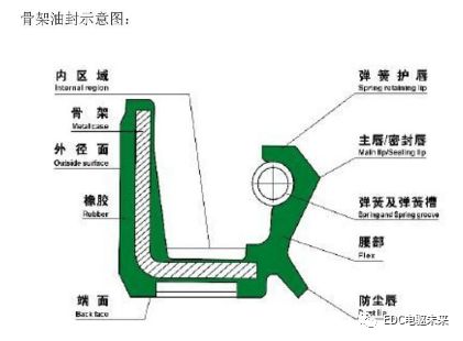

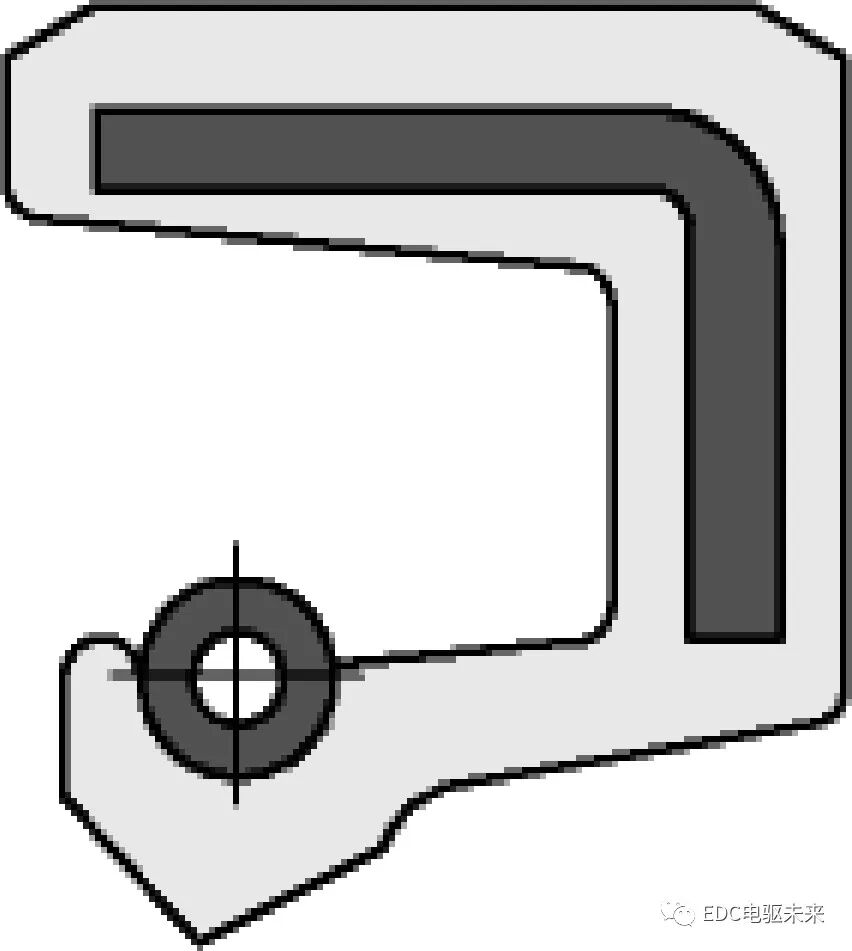

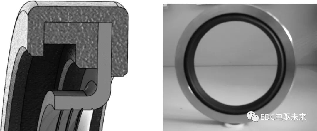

1929年,德国Walther Simmer博士发明了密封材料为橡胶的骨架油封(见图1),骨架油封使用的橡胶材料主要有氟橡胶及丁 腈橡胶。丁 腈橡胶成本较低,但其耐高温性能较差;氟橡胶的耐高温性能虽然有明显改善,但成本较高。2种橡胶材料均有耐磨性较差、使用寿命较短的缺陷。
PTFE油封技术发展趋势的图2
随着现代汽车工业的飞速发展,汽车发动机凸轮轴及曲轴的工况条件也更加苛刻,对密封的可靠性提出了更高的要求,它要求密封唇不仅耐介质性能及耐高低温优越,而且在高温、高线速度下摩擦阻力小、密封可靠、使用寿命长。用氟橡胶制造的曲轴密封已经很难满足汽油发动机的寿命要求,尤其在涡轮增压柴油发动机这种更极端工况下无法满足使用要求。此外,在航空发动机、螺杆空气压缩机等设备旋转轴的密封中,传统橡胶油封已经不能完全满足使用要求,人们开始尝试用填充聚四氟乙烯材料作为密封唇制作油封。
PTFE油封技术发展趋势的图3
图1 传统橡胶包覆骨架油封
Fig 1 Traditional rubber coated skeleton oil seal

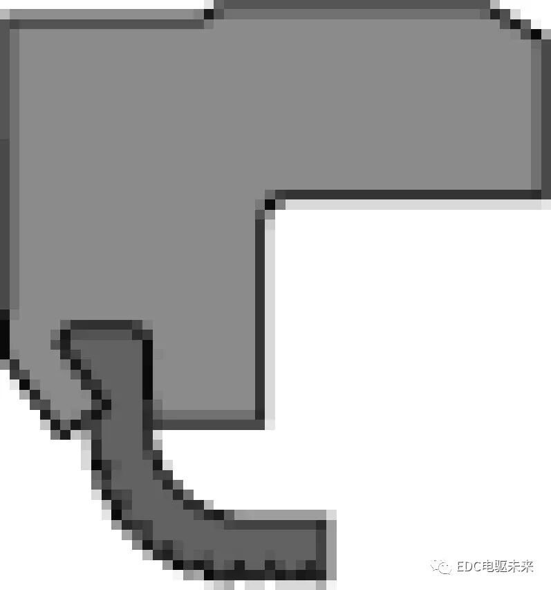

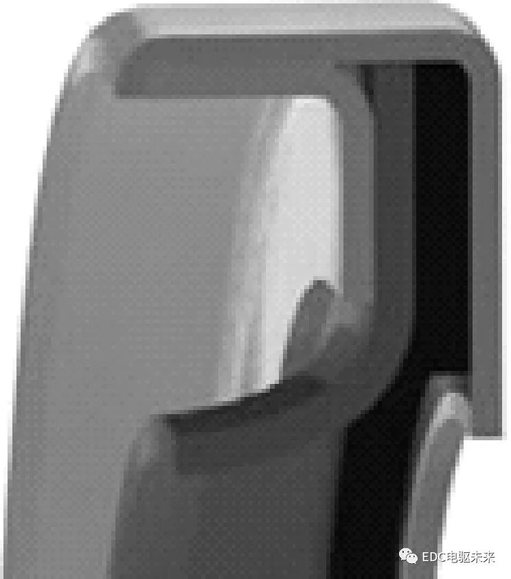

为克服橡胶骨架油封的泄漏问题,美国Mather National等公司在20世纪70年代先后研制成功用填充聚四氟乙烯材料制作的油封(见图2)。
PTFE油封技术发展趋势的图4
图2 聚四氟乙烯油封
Fig 2 PTFE oil seal

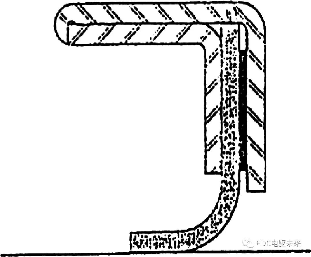

第四代PTFE油封产品是美国Mather公司1975 年研制出的,其特点与第三代PTFE油封类似,也是用PTFE 压制成棒料,经过车削加工成圆形薄片,然后模压成一个喇叭状薄膜,先在外壳的内侧底面安装橡胶弹性垫圈,然后放上模压好的喇叭状薄膜,再用内骨架压紧该喇叭状薄膜,最后将外壳翻边压制成型(见图3)。与第三代PTFE油封相比,第四代PTFE油封结构简单,无需螺旋弹簧提供密封唇对轴的抱紧力,密封唇与轴的接触面相对较长,由于PTFE的自润滑性优良,内唇口不易因摩擦产生的高温而损坏。

图3 第四代PTFE油封
Fig 3 Fourth generation PTFE oil seal

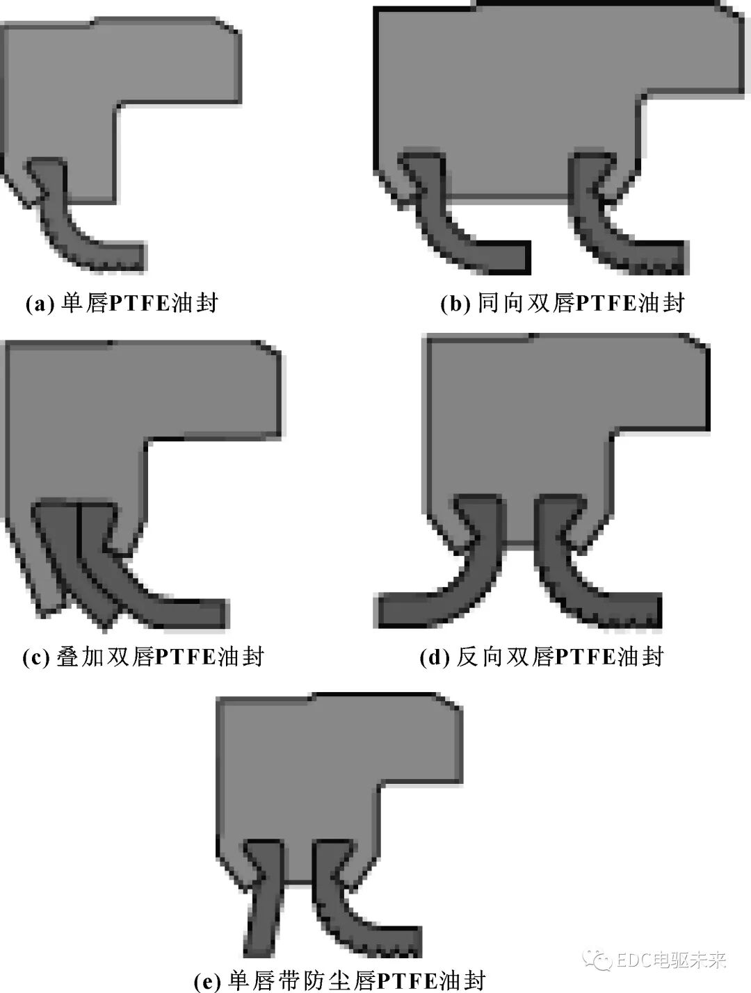

卡勒克(Garlock)及特瑞宝(Trelleborg)的PTFE油封的结构相对比较多,包括单唇、双唇(同向及反向)等,其主要结构如图5、6所示。

图6 特瑞宝PTFE油封结构示意图
Fig 6 The sketch map of PTFE oil seal structure of Trelleborg (a)PTFE oil seal with one lip;(b)PTFE oil seal with two lips of identical directions;(c)PTFE oil seal with two superimposed lips;(d)PTFE oil seal with two lips of opposite directions;(e)PTFE oil seal with one dust lip
从图5及图6可以看出,两家国外公司的PTFE油封提供了多种结构形式,用户可以根据产品使用工况(压力、防尘等),选择不同的PTFE油封结构。两者最大的差别在于,特瑞宝的PTFE油封,唇口内壁刻有“反旋螺纹槽”,属于第五代油封,而卡勒克PTFE油封以第四代无“反旋螺纹槽”为主。

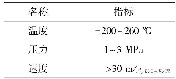

2010年,广州机械科学研究院完成广东省科技计划项目“发动机等高温高速高压设备用PTFE油封的研制” ,顺利通过验收,其技术指标如表1所示。
表1 发动机等高温高速高压设备用PTFE油封技术参数
Table 1 PTFE oil seal parameters for high temperature,high speed and high pressure equipment of engine
PTFE油封技术发展趋势的图9

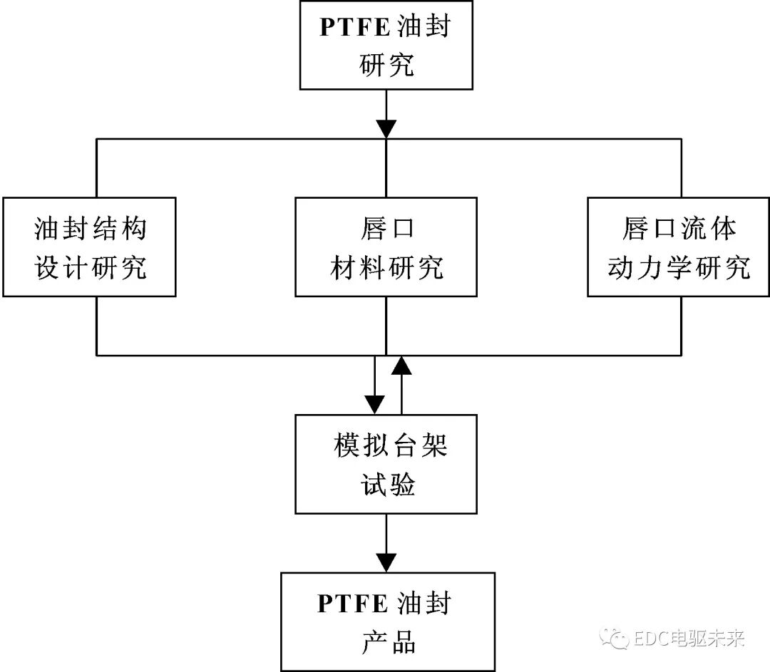

今后,PTFE油封总体技术方案应该从流体动力学分析、结构深层次研发、唇口材料的深层次应用及台架试验验证4个方面入手(见图9),针对改善高转速下油封的跟随性、高温下唇口过盈力的保持及降低高线速度下唇口磨损3个方面进行重点技术研究,通过对油封腰部韧性、唇口回复性及油封润滑状态等核心技术要素的控制,来保证产品达到使用要求的性能与寿命。
PTFE油封技术发展趋势的图12
图9 PTFE油封研究的总体方案图
Fig 9 Overall scheme diagram for the study of PTFE oil seals
4.2 研究方法和技术途径
(1)提高高转速下的油封跟随性。改善油封腰部结构设计,提高油封腰部的韧性,以改善油封的动态跟随性能;选用二代氟材料,提高唇口材料的韧性,改善材料的动态响应性能。
(2)保证高温下的唇口过盈力。选用二代氟材料,合理改性,提高唇口材料的高温蠕变性能;对唇口材料进行技术处理,提高唇口“记忆”及回复特性。
(3)降低高线速度下的唇口磨损。运用有限元分析工具,进行高速下唇口的流体动力学研究,改善唇口密封时的润滑状态,从而减少唇口磨损;降低唇口材料的摩擦因数,提高唇口材料的耐磨性。
