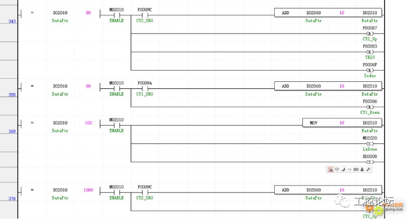

个人认为最好的程序控制写法是对设备每个部分动作子程序建立一个Step字:
当Step=0时为停止状态
当Step=10时执行什么,条件满足后,Step=20;
当Step=20时执行什么,条件满足后,Step=30;
当Step=30时执行什么,条件满足后,Step=40;
当Step=40时执行什么,条件满足后,回到Step=10;
当Step>0时停止条件满足后,Step=0。
这样其他人哪怕初次接触程序,只要监控这个变量当前值是多少就是处于哪一步,而且为什么不往下执行很容易监视到哪个条件不满足的原因。
而且设备各个部分之间的数据交互不要通过程序的触点,而要学会通过数据来交互。
最怕的是一大堆条件互锁,上下非常多的程序行有关联的。各个子程序之间有大量数据不通过数据接口形式交换的而是直接引用程序触点的,头都大了。

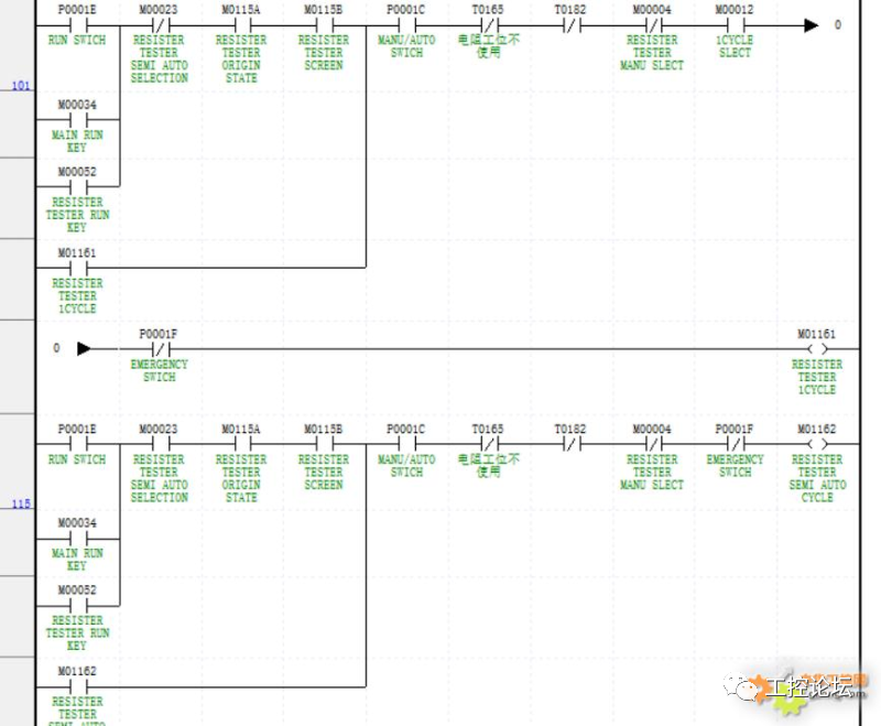

另附程序对比图:
网友F:我维护的这个程序以前的人也是启保停写的,我增加了些功能又按自己习惯的写的。
