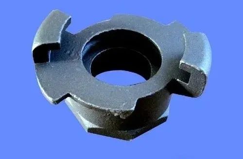

一、灰铸铁件
流动性好、体收缩和线收缩小。综合力学性能低,抗压强度比抗拉强度高约34倍。吸振性好。弹性模量较
【设计基础】常用铸铁件和种类与应用的图4
应用:形状可以复杂,结构允许不对称。有箱体性、筒性等,例如,用于发动机的汽缸体、筒套、各种机床床身、底座、平板、平台等铸件。

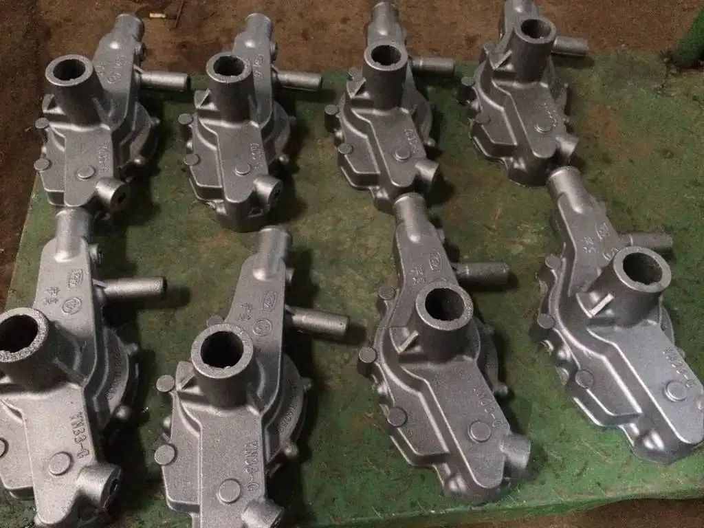

二、球墨铸铁件
流动性与灰铸铁相近;体收缩比灰铸铁大,而线收缩小,易形成缩孔、疏松。综合力学性能较高,弹性模量比灰铸铁高;抗磨性好;冲击韧性、疲劳强度较好。消振能力比灰铸铁低。
【设计基础】常用铸铁件和种类与应用的图5
应用一般多设计成均匀壁厚;对于厚大断面件,可采用空心结构,如球墨铸铁曲轴轴颈部分

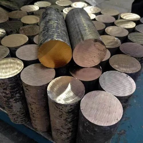

五、锡青铜和磷青铜件
铸造性能类似灰铸铁。但结晶范围大,易产生缩孔;流动性差;高温性能差,易脆。强度随截面增大而显著下降。耐磨性好
【设计基础】常用铸铁件和种类与应用的图8
应用壁厚不得过大;零件突出部分应用较薄的加强肋加固,以免热裂;形状不易太复杂
