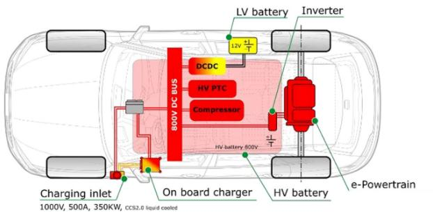

什么是800V高压系统?
800V高压系统的称呼源自于整车电气角度。当前主流新能源整车高压电气系统电压范围一般为230V-450V,取中间值400V,笼统称之为400V系统;而伴随着快充应用,整车高压电气系统电压范围达到550-930V,取中间值800V,可笼统称之为800V系统。
800V高压系统的典型特征在于电压平台。快充技术的核心在于提高整车充电功率,要提高整车充电功率,技术手段上要么加大充电流要么提高充电电压,充电电流加大意味着更粗更重的线束、更多的发热量以及更多附属设备瓶颈,而充电电压提升则有更大的设计自由度,这直接推动了400V电压平台向800V电压平台转换。

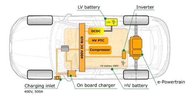

400V高压系统通常包括:电池、电机、电控、充电机(OBC)、高低压转换器(DC/DC)、高压控制盒(PDU)、连接器及线束、电机/电池热管理相关零部件。从核心部件功能上看:
1)电池是所有电器的供电单元,PDU对电池、电路起保护作用;
2)驱动电机及控制器是动力源,将电能转化为机械能;
3)DC/DC 对高低压进行转化,满足车内低电压器件用电需求;
4)OBC 将充电桩的交流电转换成直流电进而通过分线盒给电池充电。
电动汽车为甚么要上800V的图2
400V电子电器架构
