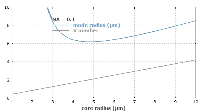

核心尺寸的影响
通常,人们可能会认为更小的纤芯意味着更小的光纤模式。对于恒定的V数,这是正确的;对于较大的核心,指数对比度会变得越来越小。然而,如果我们保持数值孔径不变,V 数会随着核心半径而变化,并且模式半径显示出对核心半径的非单调依赖性,如图 2 所示,NA 为 0.1: RP 系列 激光分析设计软件 | 无源光纤( 第三部分)的图2
图 1:对于 0.12 的恒定数值孔径,模式半径对核心半径的依赖性。模式半径通过强度分布的二阶矩(D4σ 值)定义。单模状态位于灰色垂直线的左侧。
可以看到,对于 ≈4.8 μm 以下的纤芯半径,V 数变得相当小,模式半径增加。在小 V 值的情况下,模式远远超出核心,并且大大偏离了高斯形状。

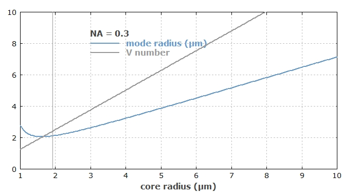

图 3 显示了 0.3 的较高 NA 的情况:
RP 系列 激光分析设计软件 | 无源光纤( 第三部分)的图3
图 2: 对于 0.12 的恒定数值孔径,模式半径对核心半径的依赖性。

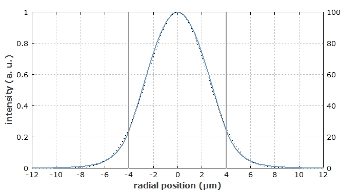

示例:典型的单模光纤
一种典型的 1.5 μm 波长的单模光纤可能具有纤芯半径为 4 μm 和数值孔径为 0.12的阶跃折射率分布。导模则具有5.1 μm的模式半径和75 μm 2的有效模式面积。这与康宁公司常用的 SMF-28电信光纤的数据相差不远。
RP 系列 激光分析设计软件 | 无源光纤( 第三部分)的图4
图 3:单模光纤 LP 01虚线曲线显示了一个非常相似的高斯分布。灰色垂直线显示纤芯/包层边界的位置。
与单模光纤一样,场分布明显超出纤芯;只有 54.4% 的功率在核心中传播。(根据图 3 可能看起来更多,但请注意面积积分中的因子 r,这使得轮廓的外部部分更加重要。)但是,强度随着径向坐标的增加而迅速下降。强度分布接近高斯分布。

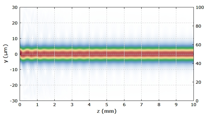

不完善的发射条件的影响
例如,如果我们稍微错位输入光束会发生什么?
图 2 显示了一个模拟示例,其中输入激光束位移了 1/10 的光束半径。在一定的传播长度之后,只剩下导模中的光。所有其他光都在包层中丢失。(包层/涂层界面的损耗通常很大。)例如,在 10 厘米长的光纤末端,我们会发现纤芯中只有光,其分布仅由模式分布决定。发射条件仅影响发射功率,但不影响输出光束轮廓。
RP 系列 激光分析设计软件 | 无源光纤( 第三部分)的图6
图 4: 显示输入光束的单模光纤中 1.5 μm 波长的光传播。数值模拟是用 RP Fiber Power 软件完成的。

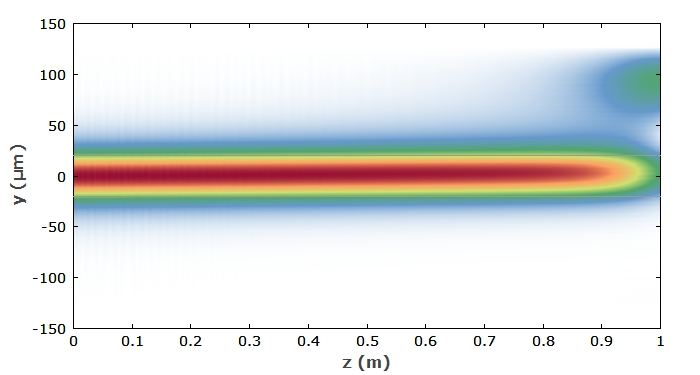

原则上,即使对于相当大的核心,也很容易获得单模制导:只需降低折射率对比度(因此降低数值孔径)。例如,可以将上述示例中的纤芯半径增加五倍至 20 μm。如果我们将数值孔径减小相同的因子至 0.024,我们仍然可以获得单模制导——现在有效面积为 1869 μm 2,是以前的 5 2 = 25 倍。然而不幸的是,这带来了一些麻烦:
  • 由于折射率对比度现在非常弱 (0.0002),因此光纤对因制造条件不完全控制而导致的微小随机折射率变化极为敏感。对于当前可用的技术,0.024 的 NA 被认为是不切实际的小。
  • 即使基于该设计制造出完美的光纤,它也会对弯曲非常敏感。图 2 显示了一个数值模拟,其中反向弯曲半径沿光纤线性增长。在右侧,弯曲半径达到 1 m。在此之前,光会经历严重的弯曲损失。这意味着只有当光纤基本上保持笔直并且可以避免任何显着的微弯曲时才能使用光纤。
RP 系列 激光分析设计软件 | 无源光纤( 第三部分)的图7
图 5: 大模面积光纤中的幅度分布,该光纤向右侧弯曲越来越强烈(弯曲半径达到 1 m)。在右侧,会出现严重的弯曲损耗。假设光纤包层半径为 125 μm,并且光在该外界面处完全反射。
