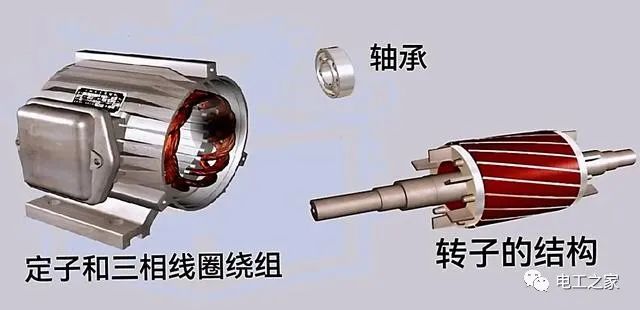

如果说是电动机运行无力,停机时反转,则说明电动机内部的定子线圈绕组存在问题,可以用兆欧表和万用表、钳形表来判断电动机的好坏。如果没有工具,就像打仗的战士有qiang没有子 弹,望天长叹。
三相电机运行无劲,停机反而转得快是什么原因的图1
检查电动机三个绕组线圈对地绝缘电阻值,一般大于0.5M。检查它的接法,它有三角形连接法,和星形接法(小于3KW),用万用表或者双臂电桥测量它的每相绕制线圈的电阻值是否平衡,这里需要指出,如果它们三个线圈绕组电阻值严重不平衡,可以证明线圈绕组中存在匝间短路现象,那么用钳形表卡住U、V、W线路中,空载运行的电流,在电源电压为380V时应该是非常接近一样的电流的。正常电动机空载运行的电流大概为额定电流值的35~40%,如果空载电流三相几乎平衡,则说明电动机定子绕组线圈没有任何问题。
三相电机运行无劲,停机反而转得快是什么原因的图2
如果其中有一相的电流值大,则说明这个绕组线圈存在匝间短路,所以当定子绕组线圈接通三相交流电源,产生旋转磁场时,通过电磁感应现象,传递到转子的磁场会大打折扣,或者说是有不平衡磁力线相互内卷干扰,所以电动机空载速度达不到额定转速,或者有异常声音。如果不严重时匝间短路,断路器的金属片不会发热跳闸。
拆卸电动机时一定要注意,看一看它们定子与转子是否有被旋转摩擦的痕迹,如果有则说明定子与转子由于轴承损坏带来的扫堂。另外看转子上的短路环是否断条,一般情况它损坏的几率很小。所以说,维修保养后的电动机一点过细安装它,并且最后还要用手旋转轴,看是否灵活运转,再开它的,轴向间隙,径向间隙是扫堂,轴向间隙同样影响电动机定子与转子是电磁感应传输。
